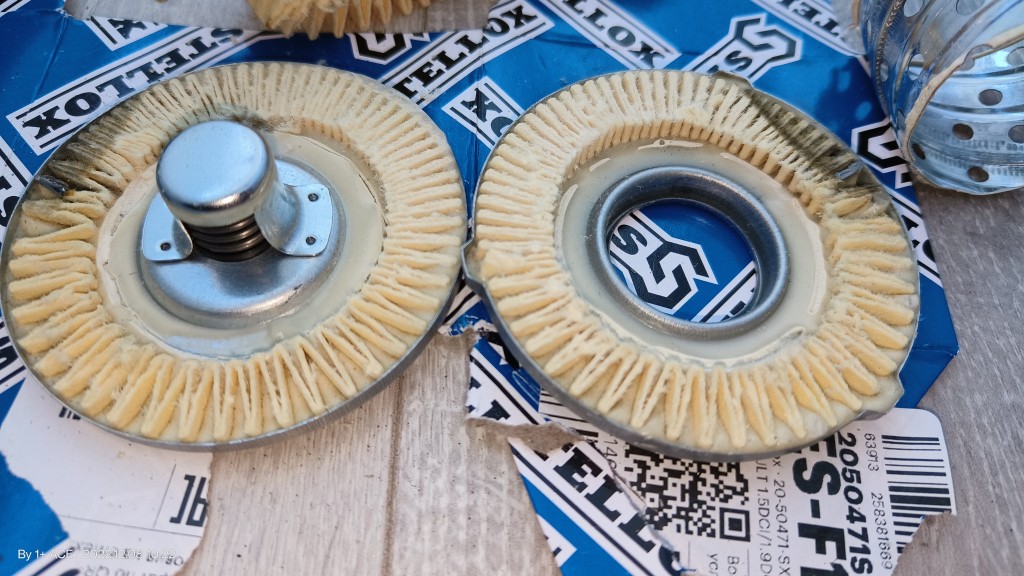

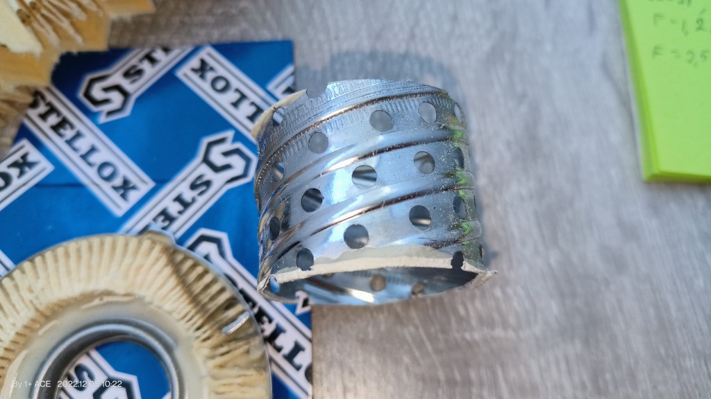

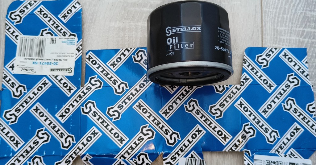

Распил масляного фильтра Stellox 20-50471-SX
Цена 203 руб
фото в архиве без сжатия https://disk.yandex.ru/d/psHIv6I0xCx0Fw

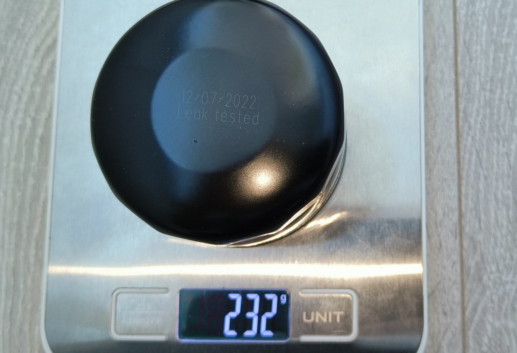

Вес фильтра 232 грамма
Диаметр фильтра 76,0 мм
Высота фильтра 61,5 мм

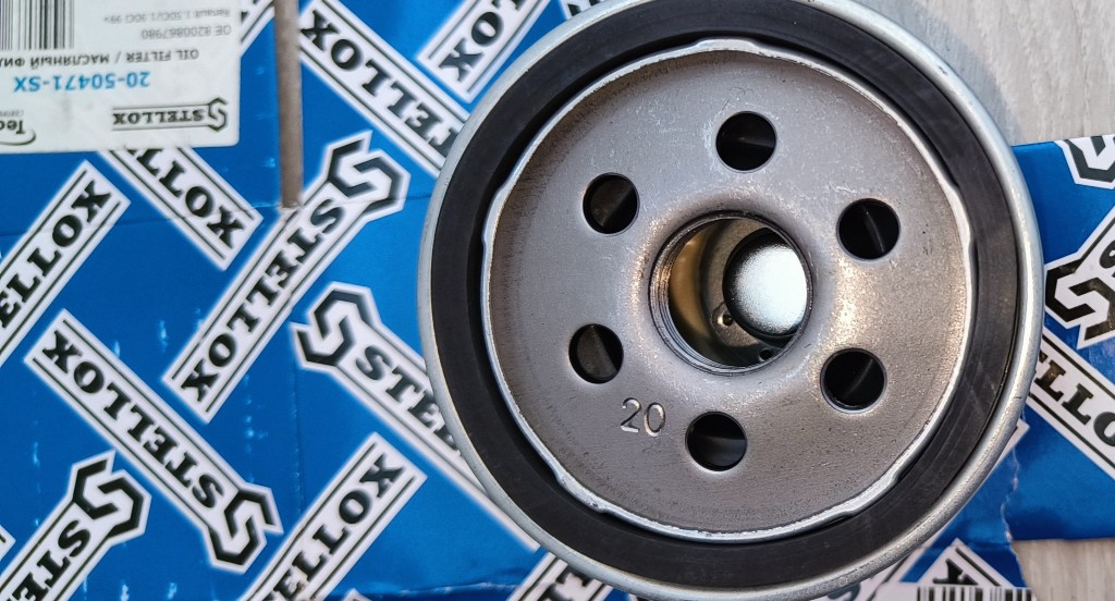

Резьба М20х1.5
Уплотнение 62-71 мм

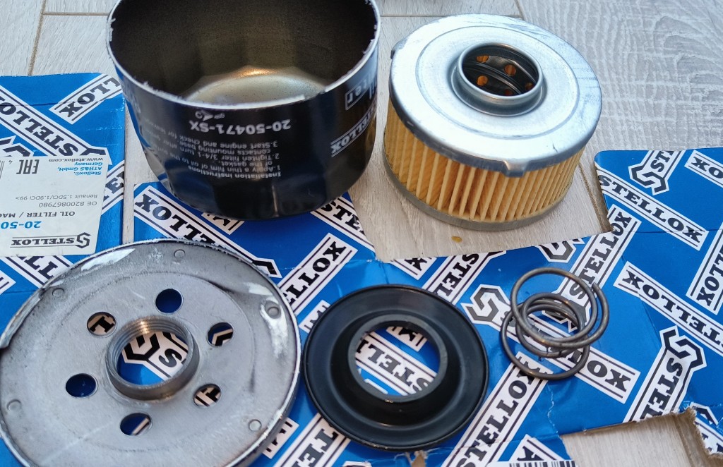

Усилие открытия перепускного клапана 1,2 кг, диаметр перепускного 1,2 см, давление срабатывания 1,06 атм

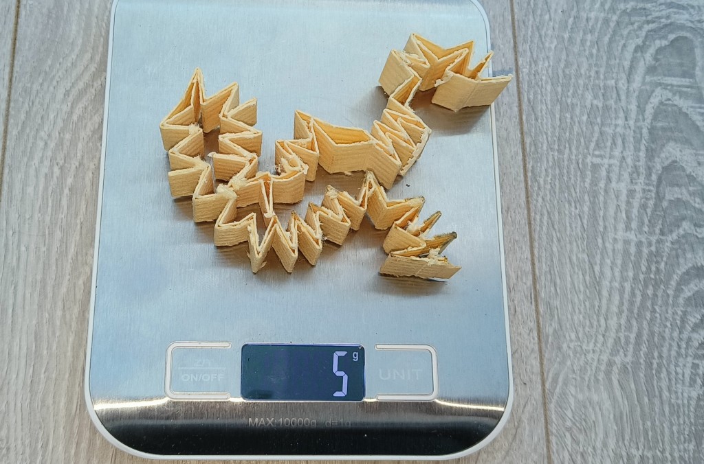

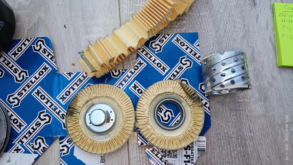

Площадь фильтрации 360 см2, толщина материала 0,46 мм, вес 5 грамм, плотность 0,302 г/см3
Резьба без заусенцев, сделано хорошо

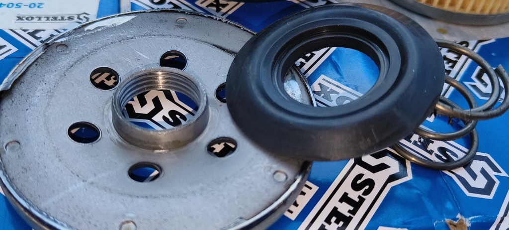

Обратный клапан из дубеющей на морозе резины, поджат катушкой в закрытом состоянии
Есть большое пространство для его открытия.
Перепускной клапан из пластика, давление срабатывания нормальное в 1,06 атм. Хотелось бы конечно в районе 2,0 атм.
Центральная туба хорошая, без заусенцев.
Герметиком залито хорошо, пробелов и соплей герметика нет.
Материал бумаги интересный, волокнистый такой, можно сказать воздушный, на это намекает плотность указанная выше. Толщина большая в 0,46 мм что толще среднего по больнице в масляных фильтрах.
В общем стеллокс не плох, работать будет. И даже кажется они подтянули качество.
Общая оценка 4
Рекомендован к покупке
Почему "4", потому что Felix 430610023 имеет и площадь фильтрации больше и клапан силиконовый, и перепускной на 2,3 атм - в общем лучше, а там оценка "4+". Поэтому надо немного приспустить стеллкос, хотя фильтр нормальный, работать будет.
