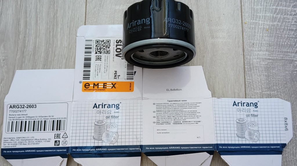

Распил масляного фильтра Arirang ARG32-2603
Цена 205 руб
Фото в архиве без сжатия https://disk.yandex.ru/d/784sMmx8wblf7A
Вес 245 грамм

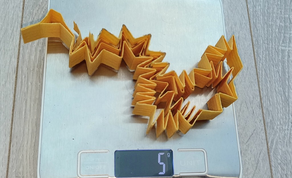

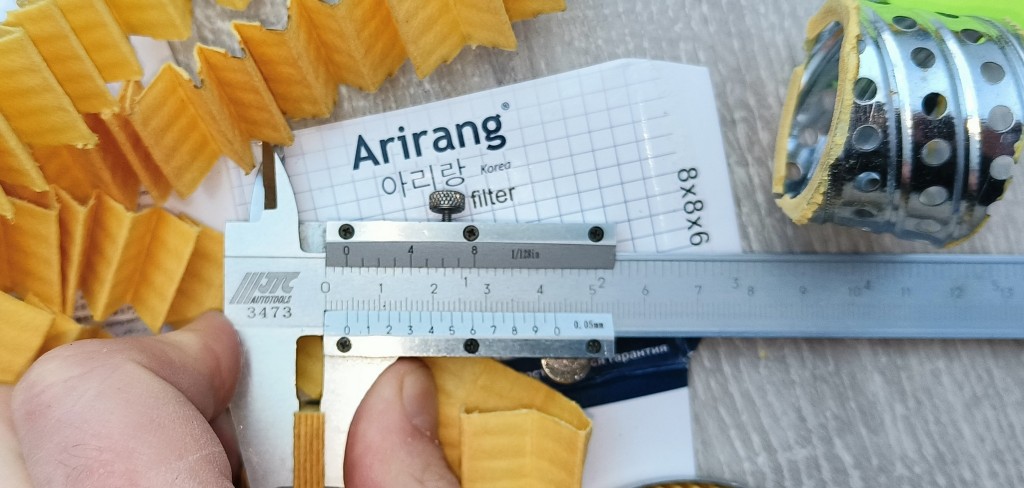

Площадь фильтрации 320 см2, толщина материала 0,37 мм, вес бумаги 5 г, плотность 0,422 г/см3

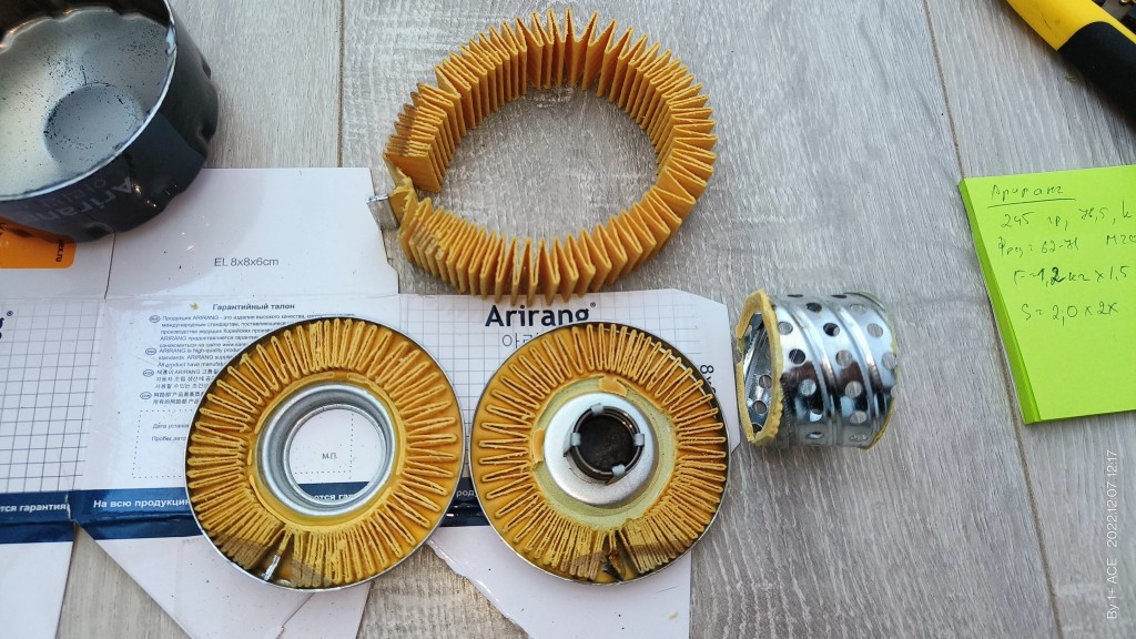

Резьба имеет заусенцы, никак не обработана
Обратный клапан весь кривой, герметичности нет. Считайте что он отсутствует. Сделан из дубеющей наморозе резины.
Перепускной клапан из пластика, давление срабатывания крайне низкое.
Центральная туба хорошая, облой минимален.
Гертметик зали равномерно, соплей и непроклея нет.
Бумага хорошая, обычная и стандартная для масляных фильтров (тактильно это сразу понятно, особенно когда рядом БИГ фильтр и прочий подвал)
В фильтре как бы все хорошо, нормальные комплектующие.
Но давление перепуска и обратный клапан ужасны.
Общая оценка 3-
Три это значит фильтр иногда будет фильтровать, не опасен для двигателя если так можно сказать, на горячую что-то да будет очищаться через бумагу, но рекомендовать такое...
Не рекомендован к покупке
