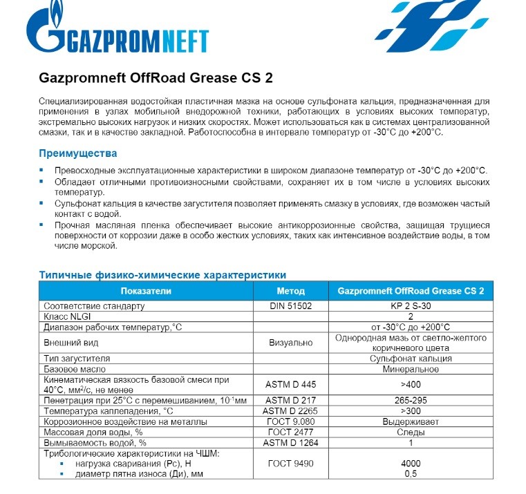

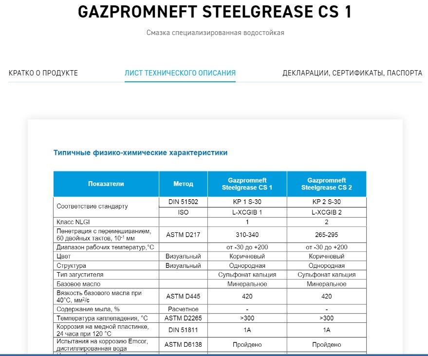

#64
:scenic:
...или это https://gazpromneft-oil.ru/ru/products/plastic

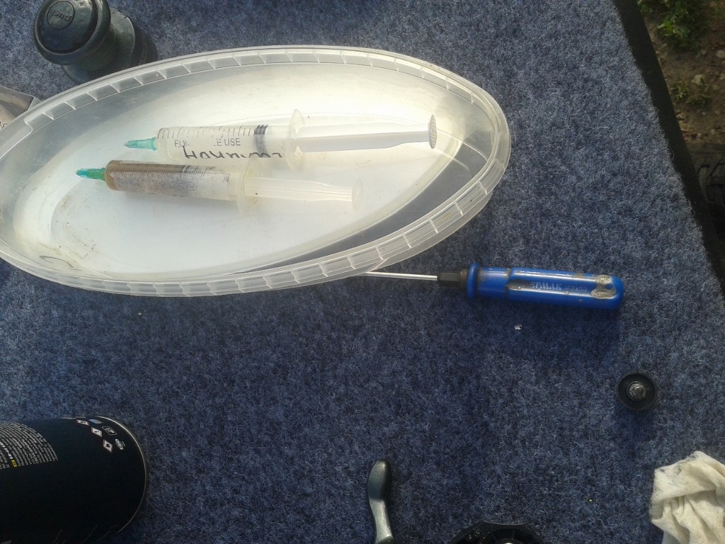

Рубрика - Хозяйке на заметку. ©
:oldman:
Для удобства и экономии расхода смазку всасываем в шприц, наклеиваем малярный скотч и подписываем маркером.
Иглу можно обломить (кусок сломаной обязательно утилизировать в палстиковом колпачке) - выдавлвиается из такого маленького отверстия с трудом, но мне приемлемо. Отверстие дополнительными крышками не закрываю. Силикон немного самотеком выходит. Надо его отдельно от остальных отложить в газету или крышку наконечника заколхозить.
