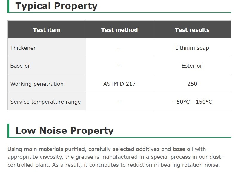

Смазка шарикоподшипника признана «стандартной» во всем мире. Исключительно хороший малошумящий профиль и долговечная смазка, пригодная для использования в широких температурных диапазонах.
Предлагая стабильную смазку в диапазоне высоких температур и превосходные бесшумные свойства, смазка используется производителями подшипников в мире. Смазка наносится на шарикоподшипники оборудования, показанного ниже, и других устройств.

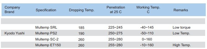

Multemp SRL
Есть еще MULTEMP LRL NO 3 тоже на эстерах, в чем отличие от SRL не понял.

Дак че вас смущает в смазке? NLGI 3, база 26 сSt, отлично для высокоскоростных подшипников.
Основной плюс смазки эстеровая база для работы при низких температурах.
Основной минус цена и возможность покупки.

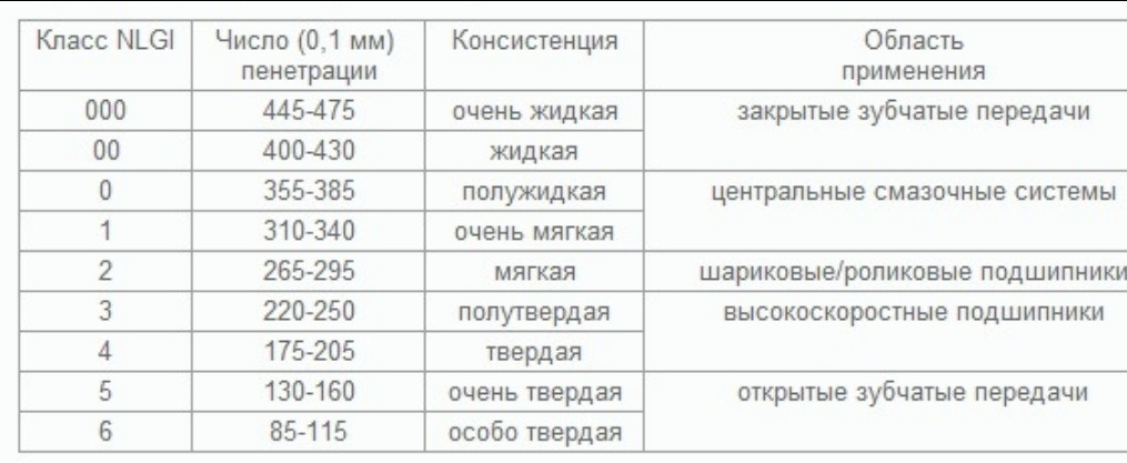

Пояснять очень долго, единственное могу порекомендовать почитать производителей подшипников, как подбирать смазку. Там читать много, но потом отпадет много вопросов.
https://snr.com.ru/e/lubrications_1_1.htm
Применяемость смазок.jpg (72.65 КБ) 6998 просмотров

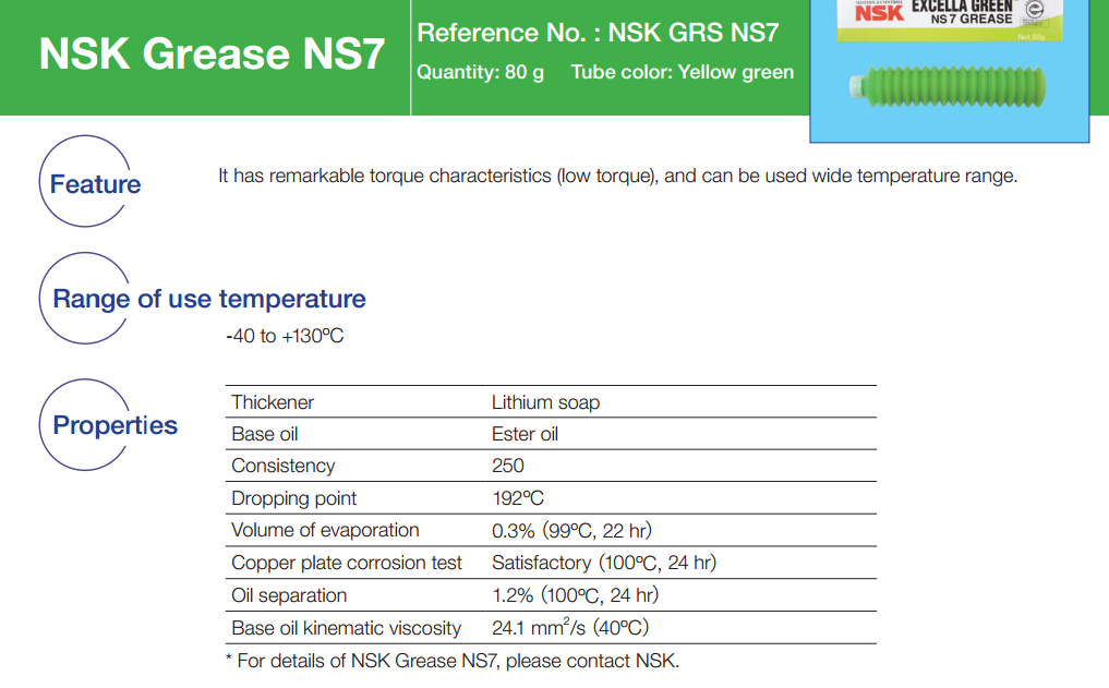

В интернетах говорят что у это смазки клон (другое название) -
NSK NS7
Сомневался, перепроверил по описанию нск то же самое. Эсеры литий база такой же вязкости - действительно похоже на нее. Только одно удивляет, настораживает - в описании НСК ничего про подшипники не указано. :hahaha:
на алике 80 гр за 1800. Дорого есесно, но Куодо еще дороже.

Booth, ничего себе, эстеры 100% загущенные литием
и для чего такое может понадобиться ? ))
Multemp SRL
Gubkin писал(а): ↑19 июн 2024, 17:34 ничего себе, эстеры 100% загущенные литием
Так в подшипники некоторые производители закладывают это с завода напр. Nachi - у меня таков в обводном ролике две зимы и два лета прошел, полет норм.
