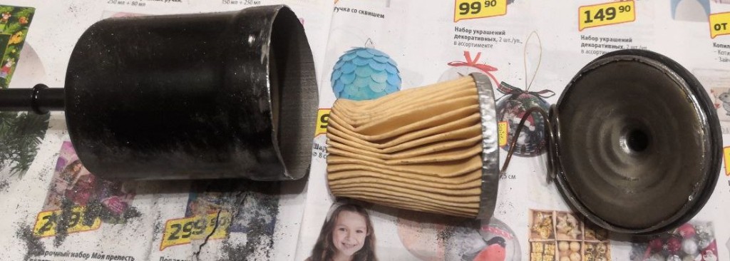

Распил топливного фильтра GREAT WALL 1117100V08
цена 166 руб, куплен в newautoru, поставщик SUP-1417
применимость - топливный фильтр Haval F7 с ДВС 1.5
масса 110 грамм
диаметр штуцеров 7,9 мм
диаметр фильтра 55,4 мм
длина корпуса 77,8 мм
длина фильтра с штуцерами 141,0 мм
площадь фильтрации 711 см2
толщина материала 0,35 мм
Подделка! С одной стороны катушка вообще не проклеена, просто вставлена в корпус
С другой стороны это и проклейкой назвать нельзя
Материал очень тонкий, всего 0,35 мм, плессировки на нем нет
Шов материала никак не закреплен, просто внахлест.
Считай что фильтра нет, просто болванка.

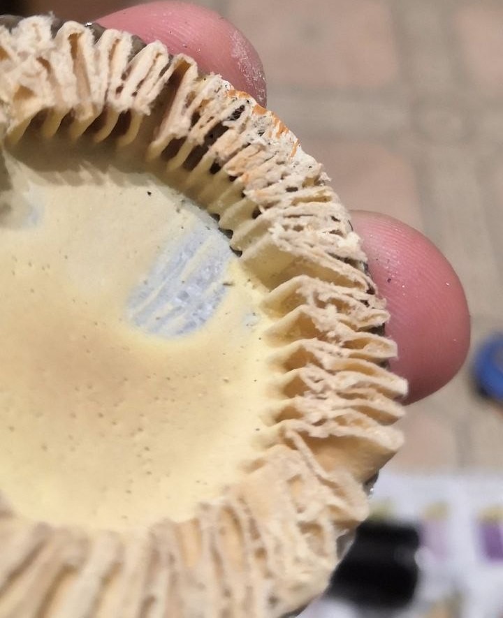

Распил топливного фильтра GW 1117100XKW09A
Куплен в newautoru, 481 руб, направление MCK 399
Применимость - Haval F7 2.0
Масса фильтра 121 грамм
Диаметр штуцеров 8,0 мм
Диаметр фильтра 55,7 мм
Длина корпуса 77,5 мм, длина со штуцерами 139,6 мм
Площадь фильтрации 460 см2
Толщина материала 0,38 мм
Подделка!
С одной стороны катушка не проклеена вообще, шов материала никак не выполнен - просто нахлест.
С другой стороны качество проклейки бумаги можете увидеть на фото - оно просто никакое.
Материал фильтровальной бумаги очень тонкий 0,38 мм и без плессировки.

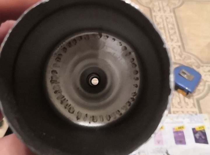

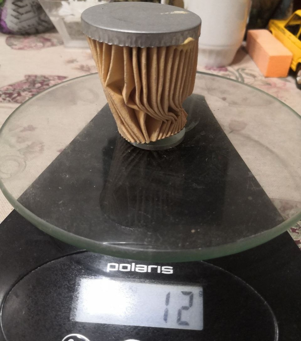

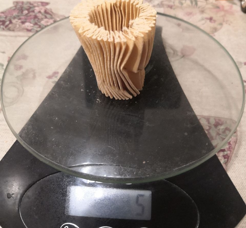

Распил топливного фильтра Haval 1117100-V08 (Sofima)
применимость Haval F7 1.5
Диаметр штуцеров 7,8 мм
Диаметр фильтра 55,0 мм
Длина 141 мм (79,5 мм без штуцеров, только корпус)
Площадь фильтрации 704 см2
Вес материала 9 г. Плотность материала 0,336 г/см3
вес фильтра 133 г.
альбом https://postimg.cc/gallery/LXLnVNZ
К самому фильтру вопросов вроде как нет, герметик нанесен качествено, соплей и непроклея нет. Шов бумаги хорошо сделан металлической планкой.
Немного смущает толщина материала 0,38 мм и диаметры штуцеров 7,8 мм против 7,9 у аналогов.
Для примера у GW 1117100XKW09A для 2.0 была толщина материала 0,48 мм.
Общая оценка 4
Пока мало распилено аналогов, сложно сказать толщина бумаги 0,38 это норма или провал. Будем вести наблюдения дальше.
Если будут сомнения в подлинности, то на фото хорошо видны риски на обратной стороне завальцовки и надпись OUT. Думаю такое не будут повторять на подделке.
Куплен в ведро.про, 200 руб,
подделка
