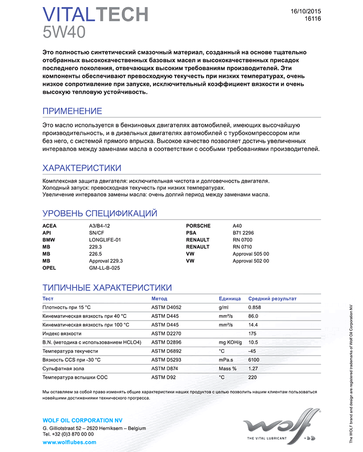

Wolf VITALTECH 5W-40 (SN, A3/B4, 229.3)
ACEA: A3/B4-12
API: SN/CF
BMW: LONGLIFE-01
MB: 226.5
MB: Approval 229.3
OPEL: GM-LL-B-025
PORSCHE: A40
PSA: B71 2296
RENAULT: RN 0700
RENAULT: RN 0710
VW: Approval 502 00
VW: Approval 505 00
1л = 8311093
4л = 8311192
5л = 8311291
20л = 8311895
60л = 8311994
205л = 8312090

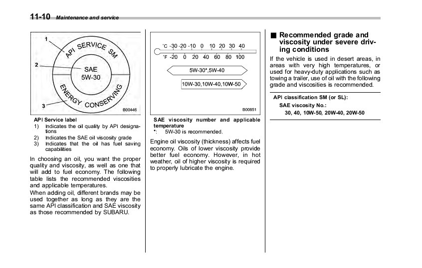

ysh,
Зачем 40 ку еще и загущенную А3 в Надыме?
Этому мотору W30 край, а в Надыме тем более. А зимой можно 0W20.
40 ка только для пустыни, не снежной а песчаной. )

:D
Забыл огласить: почему 5W40 ? Пробег уже за 250тыщ и Webasto у меня. Я с субаристами СТО каждый год встречаюсь, все норм!
