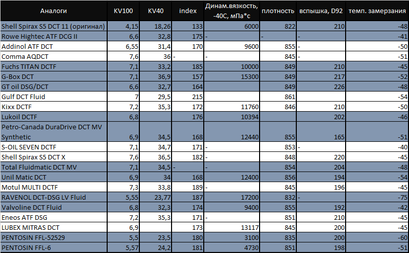

Qwerty2323 писал(а): ↑23 окт 2022, 22:45 по сухой коробке нужны пояснения?))
не, лучше расскажи что в роботе 7DCT450 на хавал ф7 такого эксклюзивного, что требуется только маловязкая жижа Shell DCT 11

Gubkin писал(а): ↑24 окт 2022, 06:46 не, лучше расскажи что в роботе 7DCT450 на хавал ф7 такого эксклюзивного, что требуется только маловязкая жижа Shell DCT 11
ИМХО, ничего, кроме предполагаемой топливной экономичности. Будь у меня такой пепелац, я бы залил любую жижу (предпочтительно kv 100 7,5) c брукфильдом 6000-7000. Это с перестраховкой)

#29
Qwerty2323 писал(а): ↑24 окт 2022, 12:33 я бы залил любую жижу (предпочтительно kv 100 7,5) c брукфильдом 6000-7000
так и будет :))
уже таблицу подсобрал
