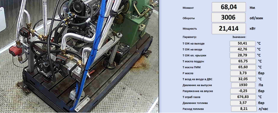

Погрешности испытаний на беговых барабанах не сопоставимо выше, чем на моторном стенде. Ни какими 0,3% там и не пахнет ... Не говоря уж о человеческом факторе.
Даже на моторном стенде можно уверенно говорить о преимуществе,
mvg писал(а): ↑11 окт 2022, 09:22 если продукт существенно превосходит по показателям "условный эталон"
выше был пример с поршнем, тот же поршень, но с другой стороны
поршн с.png (226.31 КБ) 5110 просмотров
Красиво? - ужас, ужас
