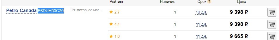

Booth писал(а): 20 сен 2022, 23:37 Petro-Canada Supreme High Mileage 5W-30 (API SP, GF-6A)
Спасибо за помощь, заказал
