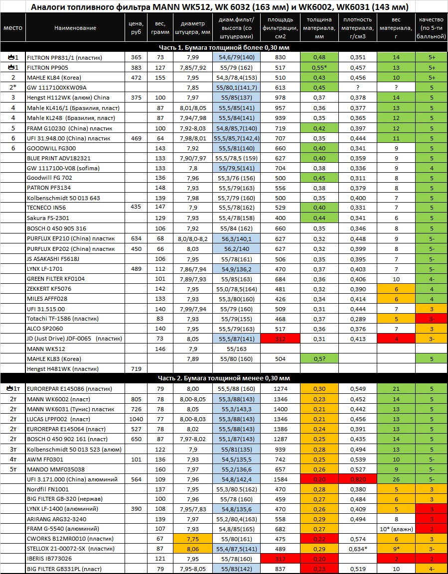

Аналоги топливного фильтра MANN WK512, WK 6032 (163 мм) и WK6002, WK6031 (143 мм)
Все топливные фильтра данного типоразмера собраны в таблице
Часть 1. Бумага толщиной более 0,30 мм
Часть 2. Бумага толщиной менее 0,30 мм
FILTRON PP831/1 (пластик) Топливные фильтры FILTRON (Пост Gubkin #102494)
FILTRON PP905 Топливные фильтры FILTRON (Пост Gubkin #101845)
MAHLE KL84 (Korea) Топливные фильтры KNECHT/MAHLE (Пост Gubkin #102196)
GW 1117100XKW09A http://www.autochinaclub.ru/viewtopic.p ... t=466#p745
Hengst H112WK (алюм) China Топливные фильтры Hengst (Пост Gubkin #102881)
Mahle KL416/1 (Бразилия, пласт) Топливные фильтры KNECHT/MAHLE (Пост Gubkin #102882)
Mahle KL248 (Бразилия, пласт) Топливные фильтры KNECHT/MAHLE (Пост Gubkin #103155)
FRAM G10230 (China) пластик Топливные фильтры FRAM (Пост Gubkin #103154)
UFI 31.948.00 (China) пластик Топливные фильтры UFI (Пост Gubkin #108265)
GOODWILL FG300 Топливные фильтры GOODWILL (Пост Gubkin #102483)
BLUE PRINT ADV182321 Топливные фильтры BLUE PRINT (Пост Gubkin #101859)
GW 1117100-V08 (sofima) http://www.autochinaclub.ru/viewtopic.php?p=806#p806
Goodwill FG 702 Топливные фильтры GOODWILL (Пост Gubkin #101854)
PATRON PF3134 Топливные фильтры Patron (Пост Gubkin #102456)
Kolbenschmidt 50 013 643 Топливные фильтры KOLBENSCHMIDT (Пост Gubkin #101843)
TECNECO IN56 Топливные фильтры TECNECO (Пост Gubkin #105592)
Sakura FS-2301 Топливные фильтры Sakura (Пост Gubkin #102195)
BOSCH 0 450 905 316 Топливные фильтры BOSCH (Пост Gubkin #101838)
PURFLUX EP210 (China) пластик Топливные фильтры Purflux (Пост Gubkin #108324)
PURFLUX EP202 (China) пластик Топливные фильтры Purflux (Пост Gubkin #108279)
JS ASAKASHI FS618J Топливные фильтры JS ASAKASHI (Пост Gubkin #102193)
LYNX LF-1701 Топливные фильтры Lynx (Пост Gubkin #108272)
GREEN FILTER KF0104 Топливные фильтры GREEN FILTER (Пост Gubkin #102453)
ZEKKERT KF5076 Топливные фильтры ZEKKERT (Пост Gubkin #102460)
MILES AFFF028 Топливные фильтры MILES (Пост Gubkin #102451)
UFI 31.515.00 Топливные фильтры UFI (Пост Gubkin #101863)
Totachi TF-1586 (пластик) Топливные фильтры Totachi (Пост Gubkin #102187)
ALCO SP2060 Топливные фильтры ALCO (Пост Gubkin #102184)
JD (Just Drive) JDF-0065 (пластик) Топливные фильтры JD (Just Drive) (Пост Gubkin #105612)
MANN WK512 https://www.drive2.ru/l/582469859300938853/
MAHLE KL83 (Korea) https://www.[слово запрещено].ru/forum/topic/248 ... ent-894030
EUROREPAR E145086 (пластик) Топливные фильтры EUROREPAR (Пост Gubkin #101852)
MANN WK6002 (пласт) Топливные фильтры MANN (Пост Gubkin #102883)
MANN WK6031 (Тунис) пластик Топливные фильтры MANN (Пост Gubkin #108309)
LUCAS LFPF002 (пласт) Топливные фильтры LUCAS (Пост Gubkin #103143)
EUROREPAR E145064 (пласт) Топливные фильтры EUROREPAR (Пост Gubkin #102880)
BOSCH 0 450 902 161 (пласт) Топливные фильтры BOSCH (Пост Gubkin #102879)
Kolbenschmidt 50 013 523 (алюм) Топливные фильтры KOLBENSCHMIDT (Пост Gubkin #102878)
AWM FF0301 Топливные фильтры AWM (Пост Gubkin #108321)
MANDO MMF035038 Топливные фильтры MANDO (Пост Gubkin #108267)
UFI 3.171.000 (China) алюминий Топливные фильтры UFI (Пост Gubkin #108306)
Nordfil FN1001 Топливные фильтры NORDFIL (Пост Gubkin #102410)
BIG FILTER GB-320 (нержав) Топливные фильтры BIG Filter (Пост Gubkin #101819)
LYNX LF-1400 (алюминий) Топливные фильтры Lynx (Пост Gubkin #108268)
ARIRANG ARG32-3240 Топливные фильтры ARIRANG (Пост Gubkin #102458)
FRAM G-5540 (алюминий) Топливные фильтры FRAM (Пост Gubkin #102198)
CWORKS B12MR0010 (пластик) Топливные фильтры CWORKS (Пост Gubkin #102469)
STELLOX 21-00072-SX (пластик) Топливные фильтры STELLOX (Пост Gubkin #102491)
IBERIS IB773026 Топливные фильтры IBERIS (Пост Gubkin #102181)
BIG FILTER GB331PL (пласт) Топливные фильтры BIG Filter (Пост Gubkin #102877)

Отличный труд, глубокий и интересный, кстати на mann wk512 у меня был участок где отсутствовала адгезия герметика и крышки (в гараже лежит распиленый). По итогу ваших обзоров выбрал mahle kl83, сначала заказал kl84,но потом передумал, показалась странной конструкция, мало того что шиворот навыворот так ещё и шайба резиновая. filtron тоже использовал,40000 км, вопросов не было, но решил разнообразить kl83.

Максим Л., пильнуть бы КЛ83.. )) но к 84 у меня вопросов не было, сделан офигенно

Gubkin писал(а): ↑22 сен 2022, 14:03пильнуть бы КЛ83
а я где то в инете находил,хорошо слелан я его себе и отметил,в kl 84 смутили железные крышки,хз ,не будут ли корродировать как на framm. так что я ща классику,буду из чередовать,filtron и mahle,исходя из цены. И всё таки то что kl84 сделан шиворот навыворот, тоже не очень,я то не только себе их ставлю,но и людям, вдруг следущий механик меня обосрет не разобравшись что я фильтра менять не умею,стрелочку то под грязюкой никто рассматривать не будет.
