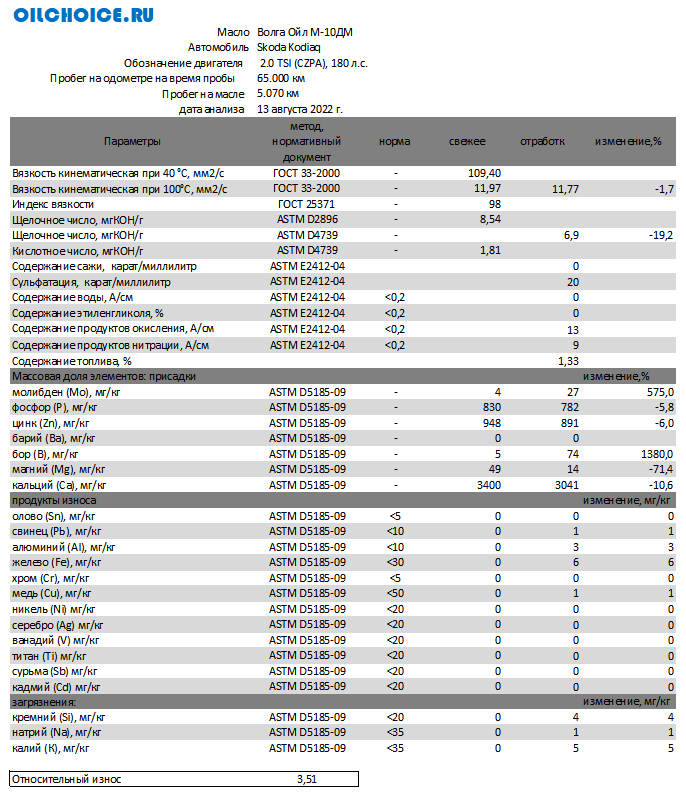

Масло: Волга ойл М-10ДМ
Автомобиль: Skoda Kodiaq
Двигатель: 2.0 TSI (CZPA), 180 л.с.
Наличие чип-тюнинга: нет
Общий пробег на одометре на момент слива масла: 65 000 км
Пробег на масле: 5070 км
Моточасы: нет инф.
Объем заливаемого масла: 5,7 л
Доливки масла: нет
Срок эксплуатации: 2,5 месяца
Период эксплуатации: 05.2022 - 07.2022
Регион эксплуатации: Кировская обл.
Автозапуск: каждый день минут по 3-5
Предпусковые подогревы: нет
Топливо: Лукойл 95 экто
Режимы: 50% город , 50% трасса.
Фильтр масляный: Mann HU6013Z
Фильтр воздушный: Denkermann A210734
Что было до этого масла: Petronas Syntium 0w-40
Топливные присадки: оригинал от ВАГ, раз в 15 тыс км на ТО.
Волга ойл М-10ДМ отработка с Skoda Kodiaq 2.0 TSI после 5070 км
комментарий к анализу
- масло по ГОСТУ сделано, поэтому вязкость М10 соответствует SAE 30. Что как бы соответствует рекомендуемому заводом 5w-30 :D
- просадка по вязкости минимальна, сказывается отсутствие загустителя в масле и минимальное попадание топлива в масло
- по щелочному числу запас огромный, масло хоть и минералка, но кальций расходуется как обычно, без разницы какая база ПАО или 1-2 группа. Можно было смело катать и до 10 тыс.км
- по окислению и нитрации можно сделать вывод что маслу не досталось еще, попадание продуктов сгорания минимально и двигатель не термонагружен

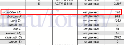

- молибден видимо появился о предыдущего масла, эта такая штука которая оставляет след 2-3 замены масла запросто. Что было до М-10?
- пакет присадок типичный с анализом свежего масла, только БОР выделяется, может быть обновленная рецептура масла.
- металлы износа отличные, никакого повышенного их содержания из-за масла с минералкой нет.
- есть анализ отработки с этого другого 2.0 TSI (CZPA) но на масле OEM VAG Longlife 4 FE 0W-20 и там даже металлов поболее. Хотя конечно сравнивать разные авто с разными режимами не корректно, просто речь о том что минералка не показывает износа выше среднего.
- калий, натрий, кремний показывают что воздушный фильтр фильтрует, антифриз не попадает, загрязнений при отборе масла не было. Все отлично.

Gubkin писал(а): ↑13 авг 2022, 09:53Что было до М-10?
В шаблоне же написал - Petronas Syntium 7000 0W-40, а до него Mobil 1 FS 0W-40 :coffee:
все понятно, вопросов нет
