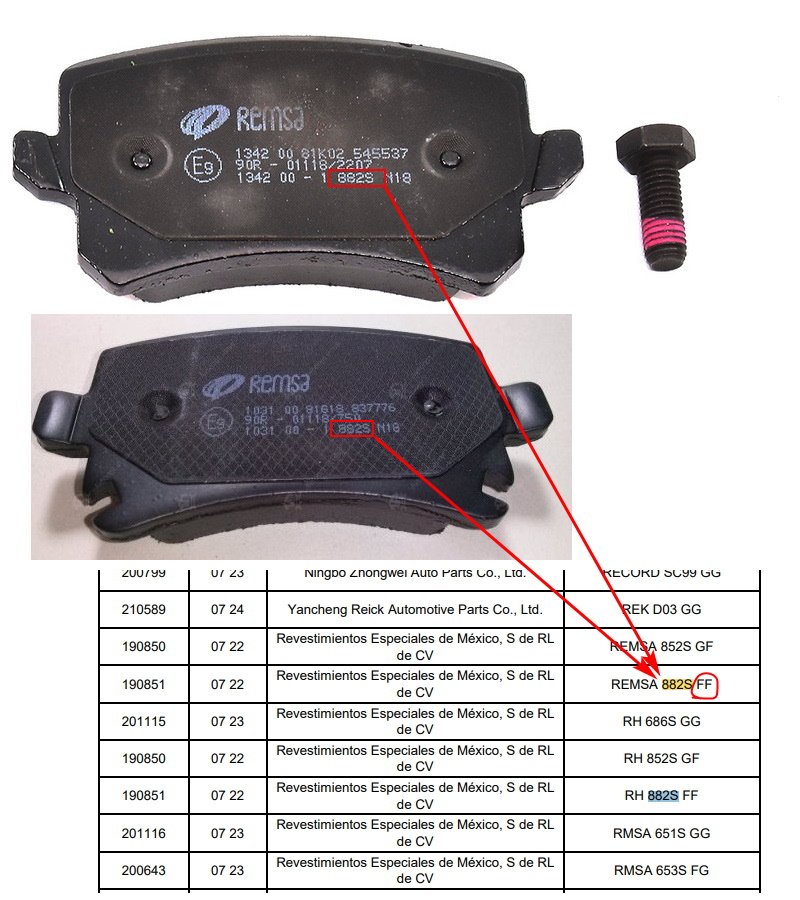

Коэффициент можно посмотреть по сертификату смеси, По коду указанному на упаковке или колодке вбиваешь его в инструмент поиска в PDF - смотришь результаты (наименоваание производителя и коэффициент)
https://ameca.org/wp-content/uploads/20 ... 0-2021.pdf
или тут онлайн без pdf
http://info.nsf.org/certified/friction_ ... d=SAEJ2975&

Booth, я правильно понимаю ?
Выбор тормозных колодок
#155
Gubkin,
Именно так.
У ремсы/роадхаус разные колодки только с такими видами смеси FF и GF, других не видел.Может и есть, но но видел. Кстати они часть моделей для Трв делают. Многие хвалят, но мне субъективно не понравились. Может в них металла много хз. Исер и по очучениям и по информативности педали и чуйка подсказывает что лучше.
