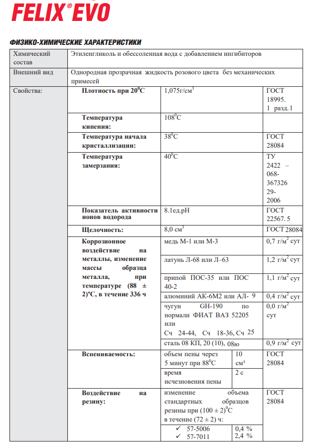

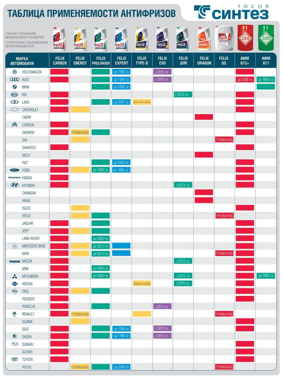

Обновление линейки
FELIX EVO тип PSI-OAT
http://antifreezefelix.t-s.ru/storage/u ... %20EVO.PDF
представляет собой охлаждающую жидкость премиум-класса, изготовленную из высококачественного этиленгликоля и суперконцентрата GLYSANTIN ® G165 SC pink (компания BASF, Германия). Имеет официальное одобрение и рекомендован к заливке в автомобили VOLKSWAGEN, SKODA, AUDI, BENTLEY, BUGATTI, LAMBORGHINI, PORSCHE, SEAT.
Официальное одобрение Audi, Bentley, Bugatti, Lamborghini, Porsche,
Seat, Skoda, Volkswagen (≥06/2018, TL 774-L);
Соответствует стандартам и оем спецификациям
VW TL-774F, Audi TL-774F, Chrysler MS 9176, Citroen B71 5110, Fiat NC 956-16, Ford WAA-M97B44-D, Peugeot
B71 5110, Hyundai MS 591-08, Land Rover WSS-M97B44-D, Jaguar CMR 8229, MAN 324 SNF, Mercedes-Benz
326.3, Opel GM 6277M, Porsche TL-774F, Saab GM 6277M, Seat TL 774F, Skoda TL-774F, Toyota TSK 26016, ASTM
D 3306, ASTM D 4985
