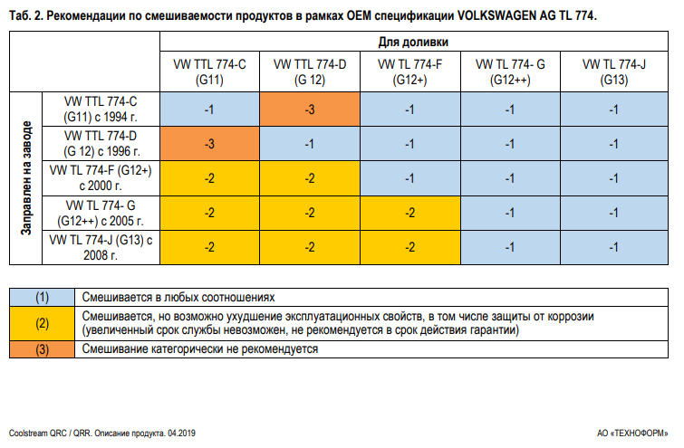

Смешиваемость антифризов
Табличка интересная от coolstream в описании к продукту который указан на картинке в конце

Booth, вроде как хороший https://services.totalenergies.ru/sites ... upra_0.pdf
VW SEAT AUDI SKODA PORSCHE:
VW TL 774 D/F/G (G12, G12+)
почему-то не дописали, что VW TL 774 G это G12++ т.е. лобрид
