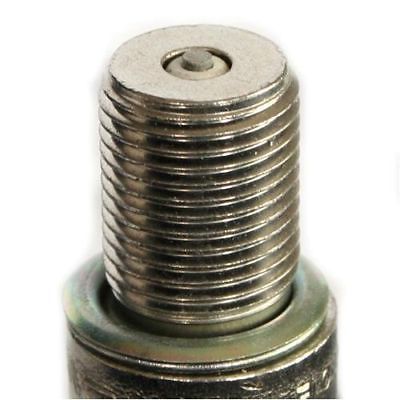

Кстати, вот спортивная свечка NGK
Фишка в том, что у всех элементов свечи очень хороший теплоотвод и открытый искровой зазор. В самой свечке нет резистора. Что-там у дудашева я не знаю, но чисто визуально говно какое-то.

Идея пустить искру бегать по кругу не так уж и плоха хотя бы из соображений ликвидации калильного зажигания, увеличения срока службы электродов и существенного упрощения чистки свечи (если кому понадобится.)
И тут есть одна неплохая идея - искровой разряд несмотря на свою экзотическую сущность - тот же самый обычный проводник тока, отклоняющийся в магнитном поле.
Если магнитное поле сделать вращающимся и достаточно сильным - искра будет бегать по кругу.
Этот принцип в свое время лег в основу рацпредложения по сварке труб гидравлики на Ростсельмаше, правда, там искровую контактную сварку засунули просто в статор от 3-фазного электромотора.
Есть ли подобный источник вращающегося магнитного поля у данной свечи? Если нет, то это развод для лохов. Если да, то - неплохо, хотя и вряд ли намного лучше обычной системы.

В любом случае дуга будет возникать там, где короче искровой промежуток и легче условия для пробоя. Последнее от бензина и его брызг будет зависеть хаотично, а первое на показанных свечах F1 при прецизионном изготовлении везде одинаково.
То есть, на час или два, "это работает".
Потом из-за эрозии и нагаров будет шить в одном месте.
В свече дудышева магнитное поле постоянное и по ее конструкции оно не может быть вращающимся... Я полагаю, если взять такую свечу, она кстати безрезисторная, и положить на щель медный шарик, и пустить ток, то бегать по кругу шарик не будет.
У нас тут конструктивно силовые линии магнитного поля соосны с направлением возможного разряда, ведь так?
А в этом случае, проводник с током в сторону не отклоняется.
