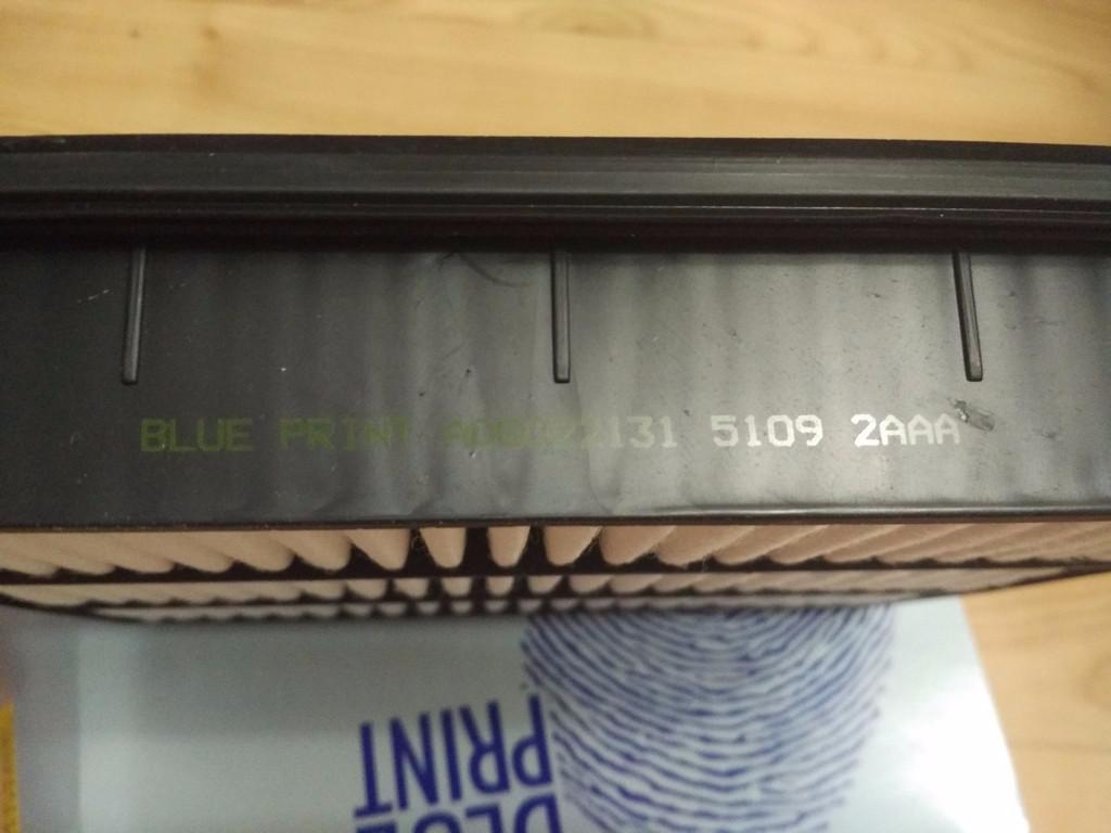

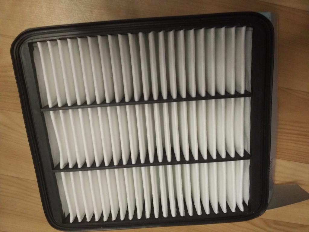

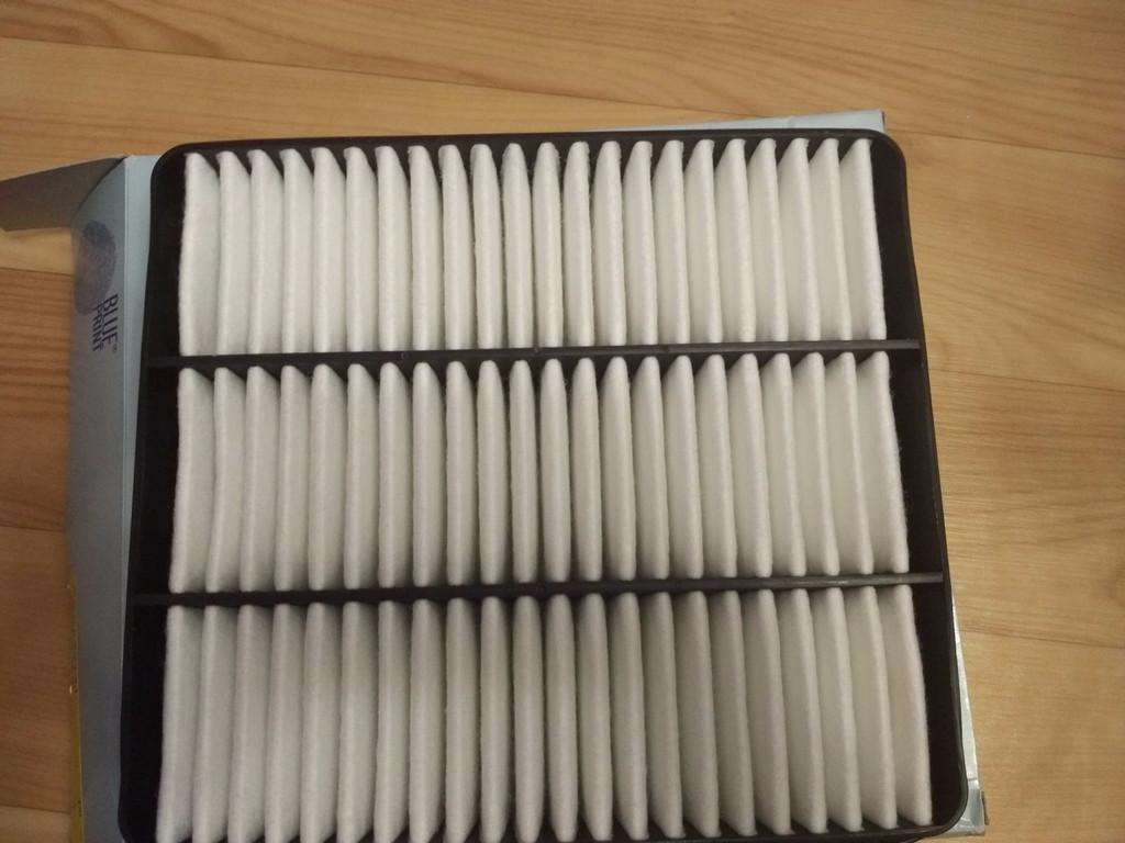

Фильтр воздушный для Chery Fora/Tiggo ADG022131. Заказан в http://зчтут.рф цена 315р.
Большая коробка из тонкого картона.
Фильтр какой-либо дополнительной упаковки. Просто лежит в коробке.
На фильтре присутствует только маркировка BP. Реальный изготовитель неизвестен
Материал фильтра не бумага, а какое-то синтетическое волокно. Нареканий к качеству изготовления нет, все аккуратно.
Количество складок 23. Размеры: 247*222*45мм.

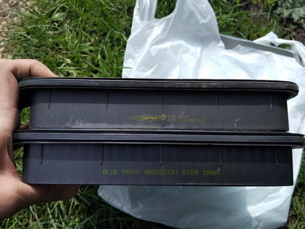

Воздушные фильтры Blue Print
Установка на авто и сравнение с Goodwill.
Установка в посадочное место
Фильтр встал хорошо, уплотнитель закрывает весь периметр, щелей нет. В посадочном гнезде сидит чуть более свободно, чем Goodwill, люфт в доли миллиметра на обоих фильтрах.Фильтры очень похожи, только гудвил мне достался какой-то покоцанный, в этом плане к BP вопросов нет, все аккуратно.

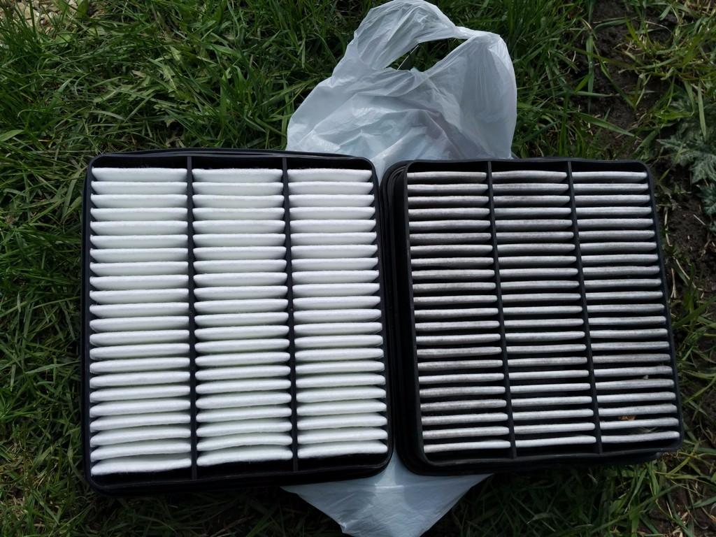

BLUE PRINT ADG02246 после 7617 км
впечатление, что надо сократить интервал замены до 5 тыс.км :D
