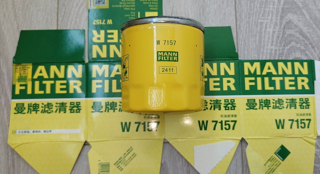

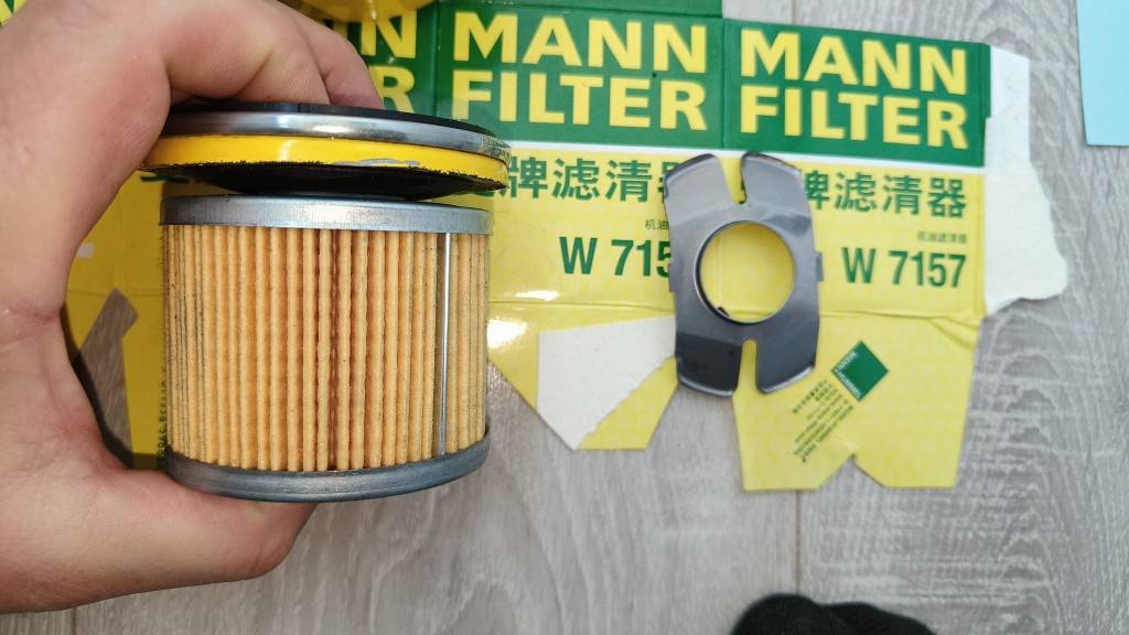

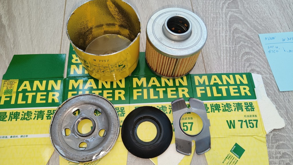

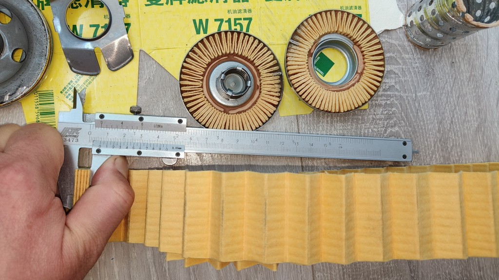

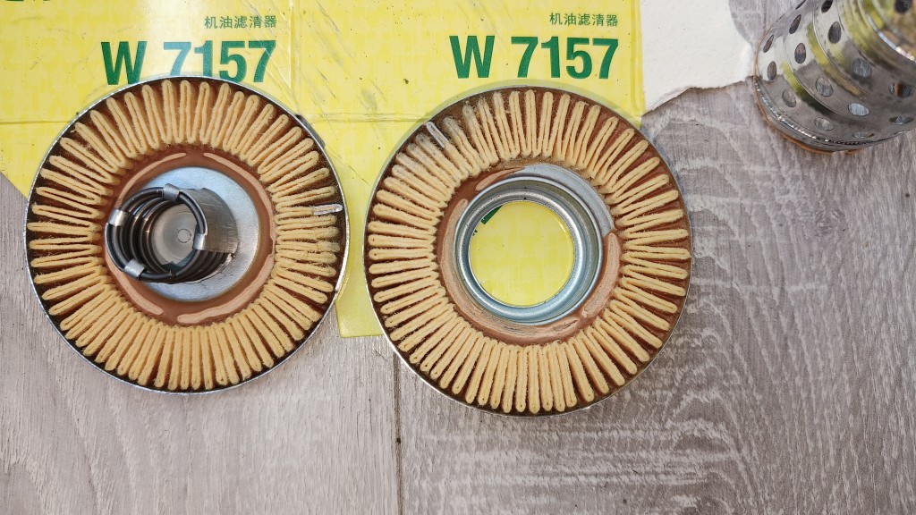

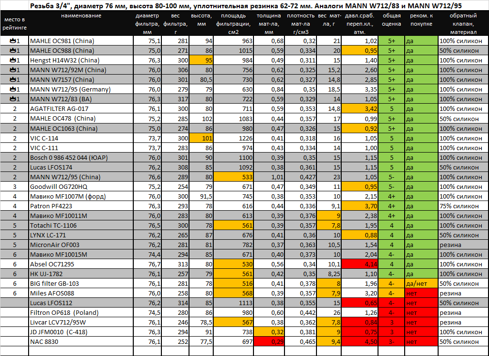

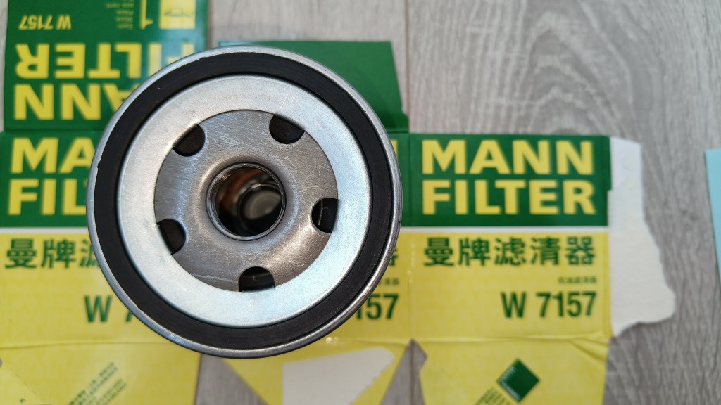

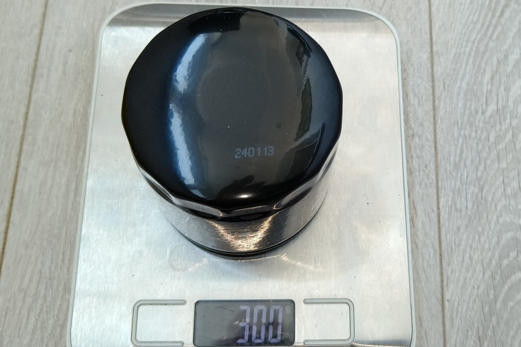

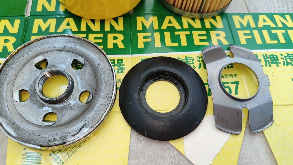

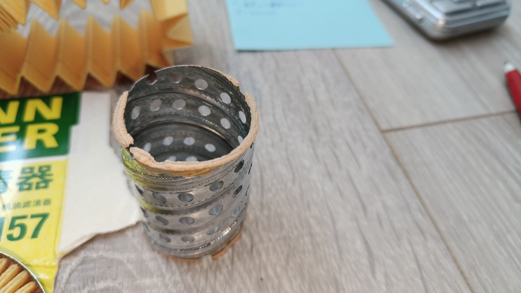

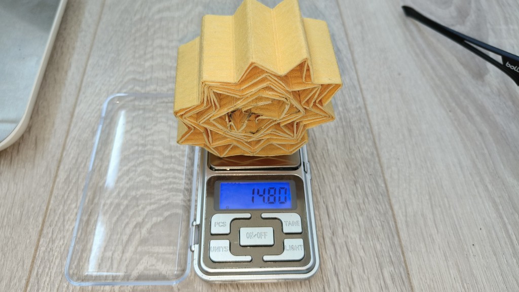

Распил масляного фильтра MANN W7157 (China)
Куплен на ОЗОНе https://www.ozon.ru/product/maslyanyy-f ... 224401961/
Цена 1224 руб
Аналог MANN W712/95
Применимость - VAG 04E 115 561 H, Lixiang L6 L7 L8 L9
Вес 301 грамм
Диаметр 76,0 мм
Высота 80,5 мм
Уплотнение 62-71 мм
Резьба 3/4"
Усилие открытия перепускного клапана 4,7 кг, диаметр седла 1,45 см, давление срабатывания 2,85 атм
Площадь фильтрации 730 см2, толщина бумаги 0,62 мм, вес бумаги 14,8 гр, плотность 0,327 г/см3
Резьба отличная
Обратный клапан 100% силикон и поджат с преднатягом 2 мм в закрытом состоянии.
Перепускной клапан резина, поджат пружиной через шайбу. Давление срабатывания чуть выше оригинального ВАГ в 2,5 атм.
Туба обычная
А вот заливка герметиком с небольшим непроклеем. Небольшой сектор на внутреннем диаметре градусов имеет слегка непроклеенные вершины.
И это дефект именно данного фильтра, т.к. копия уже пилилась и там было все отлично. Что это за фильтр написано ниже.
Бумага толстенный картон, идеальный материал для таких масел как 0-20 :)
Данный фильтр полная копия MANN W712/92M (China) Масляные фильтры - Mann (Пост Gubkin #111171)
Рутуб
Общая оценка 5+
Рекомендован к покупке.
Не буду сбавлять баллы за небольшой непроклей, это дефект именно данного фильтра. Покупать его или нет, ну наверное имеет смысл поискать MANN W712/92M (China) который бывает в 2 раза дешевле.
не очень понятно зачем еще было создавать W7157
Другие аналоги в теме http://www.oilchoice.ru/viewtopic.php?t=7159

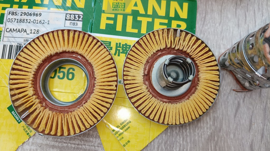

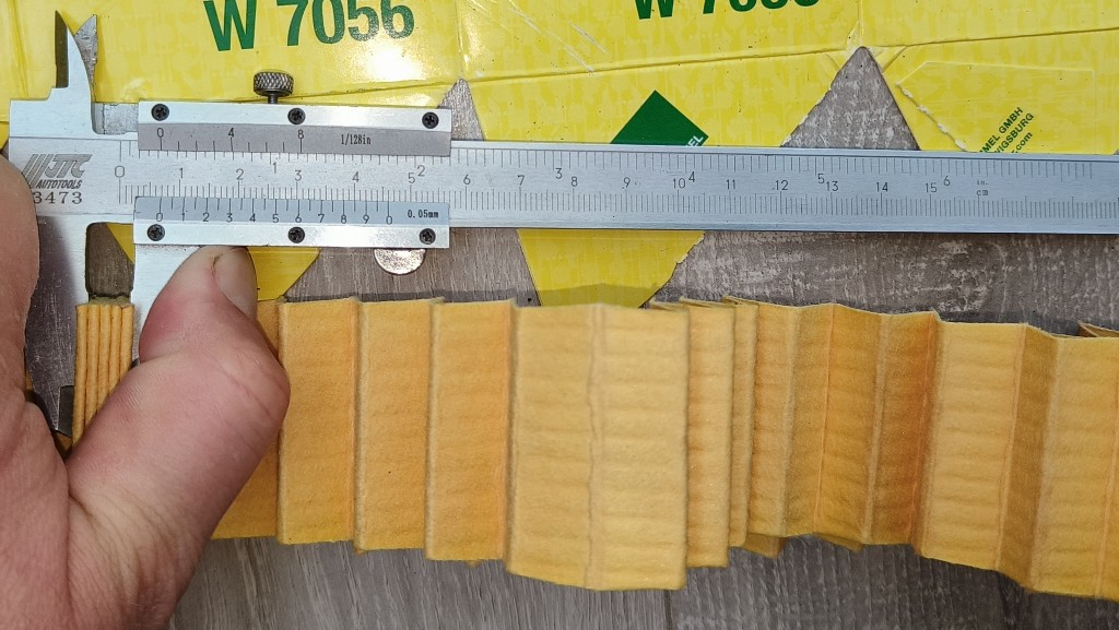

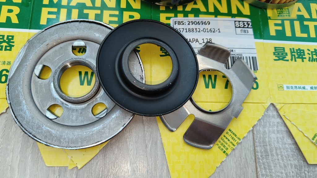

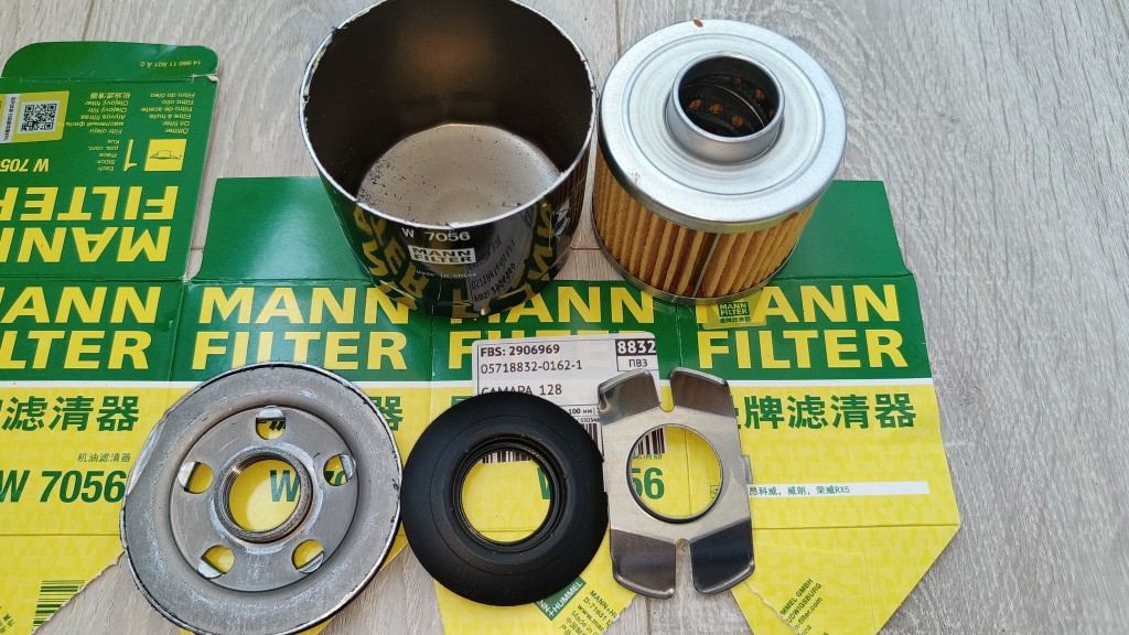

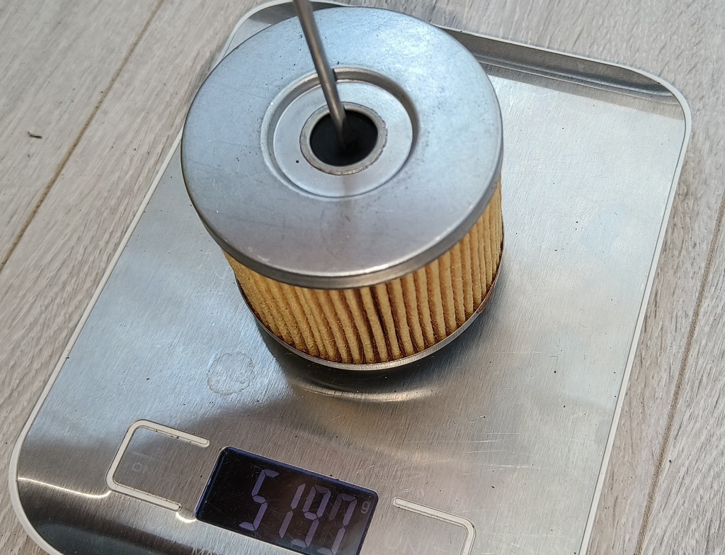

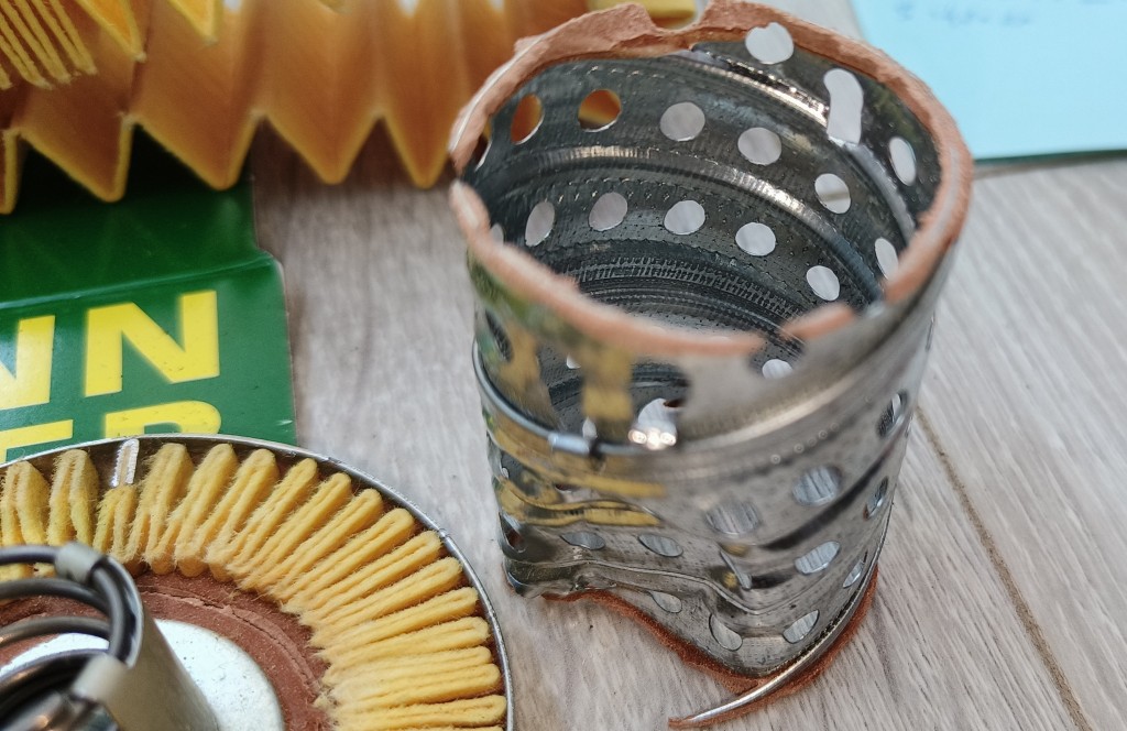

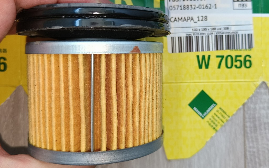

Распил масляного фильтра MANN W7056 (China)
Цена 621 руб
Куплен на ОЗОНе https://www.ozon.ru/product/mann-filter ... 097443750/
Аналог GM 25206966 и 12706595 (они же ACDelco PF64), CHEVROLET 12640445
Вес 300 гр
Диаметр 76,0 мм
Высота 76,5 мм
Резьба М22х1.5
Уплотнительная резинка 62-69 мм
Усилие открытия перепускного клапана 5,4 кг, диаметр седла 1,5 см, давление срабатывания 3,06 атм
Площадь фильтрации 714 см2, толщина бумаги 0,68 мм, вес бумаги 15,0 грамм, плотность 0,309 г/см3
Резьба отличная
Обратный клапан 75% силикон, поджат в закрытом состоянии.
Воздухом не проверял герметичность, т.к. резьба М22 (нет переходника такого)
Но конструктивно - герметичность отличная.
Перепускной клапан из резины, поджат пружиной через шайбу.
Давление перепуска у немецкого заявлено 1,8 атм, тут 3,0 атм. Да уж, немного завысили :)
Тубу пришлось покорежить чтобы извлечь из герметика. Залито было просто отлично :)
Заливка герметиком отличная, равномерный толстый слой.
Бумага настоящий картон 0,68 мм. Очень редко такое можно встретить.
Тактильно и визуально очень качественный материал.
Рутуб https://rutube.ru/video/private/825c58a ... eb57b40d6/
Оценка 5+
Другие аналоги в теме http://www.oilchoice.ru/viewtopic.php?t=7412
Спасибо Сергей K за фильтр!
