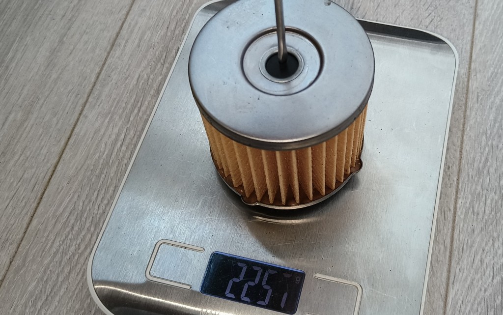

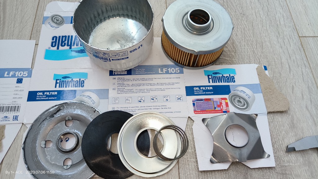

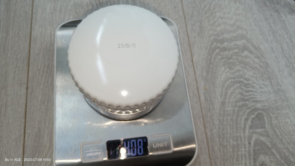

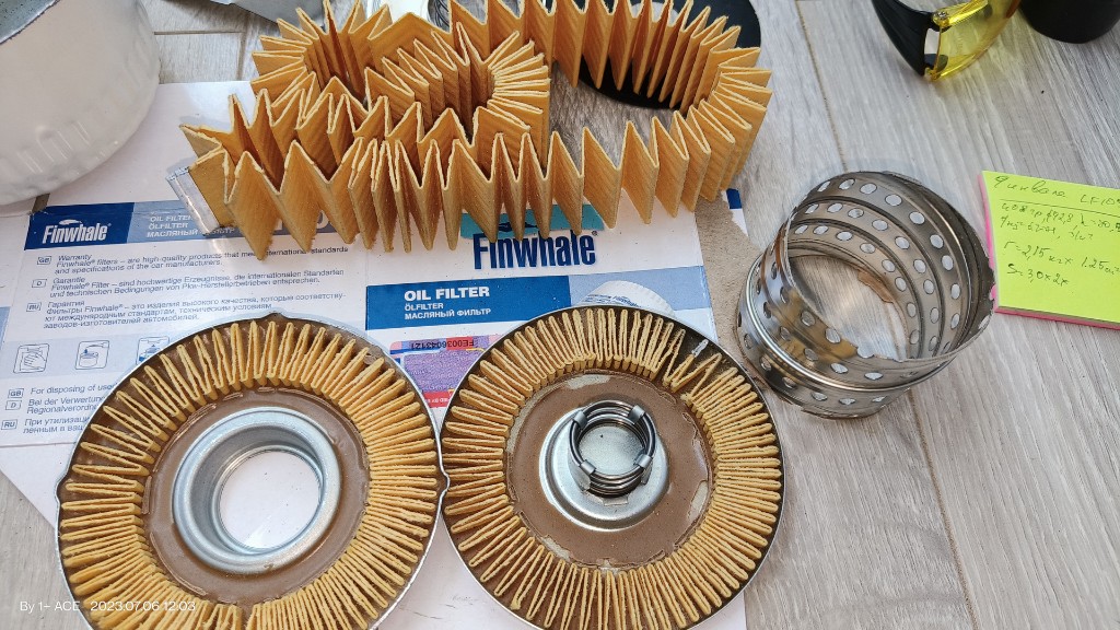

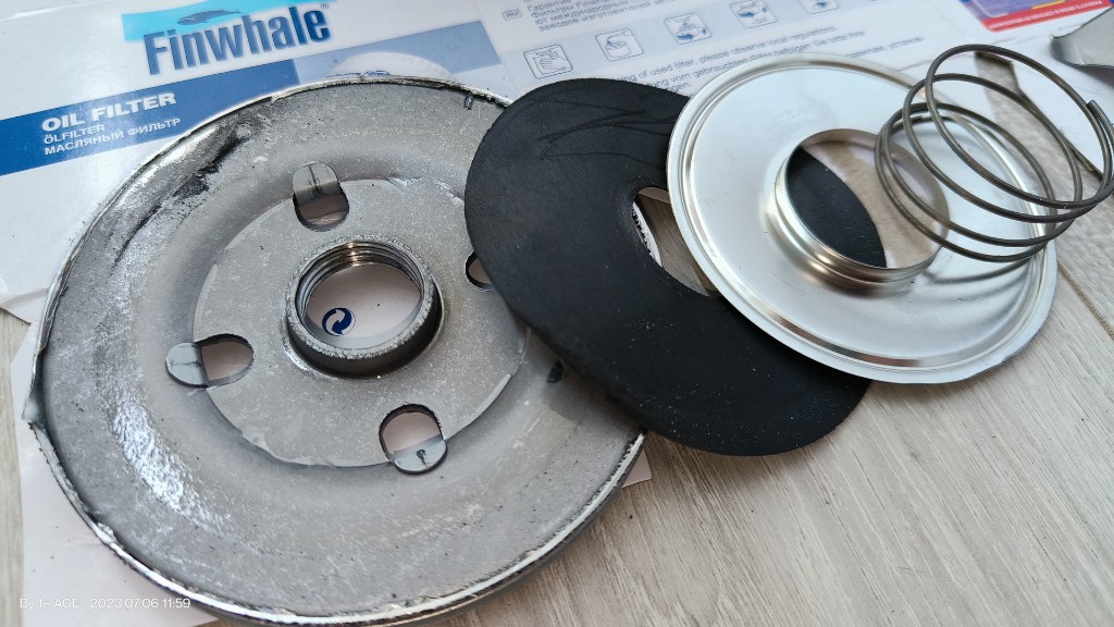

Распил масляного фильтра FINWHALE LF105
Цена 259 руб
Применимость - ВАЗ передний привод
Вес фильтра 408 грамм
Диаметр 92,8 мм
Высота 70,5 мм
Уплотнение 62-71 мм
Резьба 3/4"
Усилие открытия перепускного клапана 2,15 кг, диаметр седла 1,25 см, давление срабатывания 1,75 атм

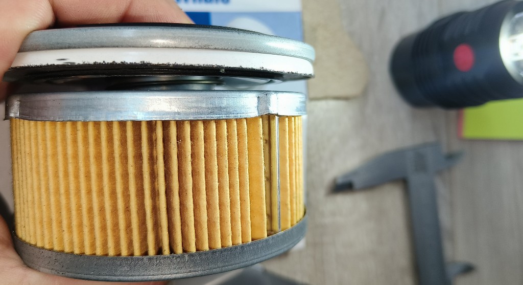

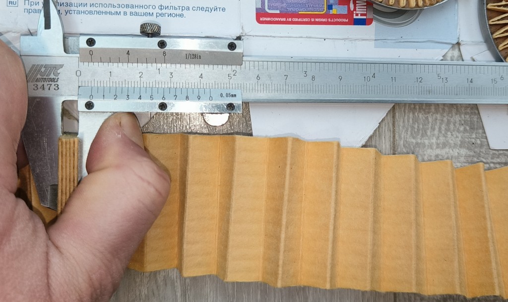

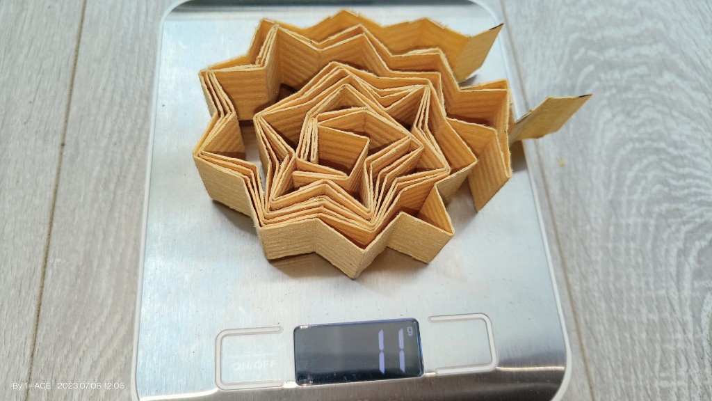

Площадь фильтрации 678 см2, толщина бумаги 0,40 мм, вес 11 грамм, плотность 0,405 г/см3
Фильтр по маркировкам на донышке и на основании напоминает ПАТРОН
Видимо это заказ с QAP Filter, грибковая модификация ))
Резьба на фильтр выпросов не вызывает, профиль чистый.
Торец с минимальными заусенцами
Обратный клапан так называемый "грибок".
Кому-то нравится конструкция, кому-то нет. Но она довольно популярна.
Даже Purflux и МекаФильтр ее использует, что как бы намекает на годность конструкции.
Визуально все герметично. Как оно в работе лучше скажут те, кто его использует
Перепускной клапан из резины, поджат пружиной через шайбу.
Давление перепуска 1,75 атм. Прекрасно! Заставит масло чаще идти через бумагу такая настройка!
Конструкция клапана как у других фильтров QAP

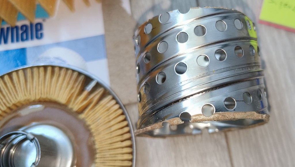

Центральная туба шедевр. Очень симпотичная. Вот это я понимаю качество штамповки.
Заливка герметиком прекрасная, равномерный толстый слой.
Укладка шторы по глубине и частоте - прекрасно.
Бумага тактильно дорогая и качественная.
Очень много блеска в свете от волокон синтетического волокна.
Не к чему придраться по сути.
Только анти-грибковые дреннажники :) могут невзлюбить обратный клапан.
Я к нему уже спокойно отношусь, даже с симпатией.
Общая оценка 4++
Рекомендован к покупке! Достойный фильтр!
Канал в телеграм https://t.me/oilchoice_ru
Считаю фильтр куда лучше того же ЛИВНЫ с грибком.
Что-то на уровне Mahle OC384 (China) и гудвилл-маршалл-JD-компании.
А может быть и вообще перед Bosch 0 451 103 274 (MANN) и MANN W914/2 (Germany) его надо было поставить, но похуже чем LYNX LC-1030 уж точно он.

Неожиданно чёткий фильтр под этой маркой, для Тойоты они гораздо хуже были. Надо ещё для Рено пильнуть.

Подпорная пластина (аля Манн) из пружинной стали или "консерва"?
Масляные фильтры Finwhale
#23
Booth писал(а): ↑07 июл 2023, 17:09(аля Манн)
Аля МАНН .. на 4:58 же кручу, видна толщина, рассказываю как раскрывается распил

Я с таким столкнулся тоже, брал себе на Черика FINWHALE LF901. Мало того что обратный не держит от слова совсем, так еще перепускной был приклеен при сборке скорее всего и не открывался вообще. Я его только при помощи отвертки открыл. И соплей в виде герметика внутри втулки возле перепуска туча, как в распиле вчерашним люкса, только куски по солиднее были. Я его из за сопплей и не стал ставить, а пильнул, да и на продув обратный работал аж со свистом, как вроде его нет вообще. Для меня этот бренд нахрен не нужен.

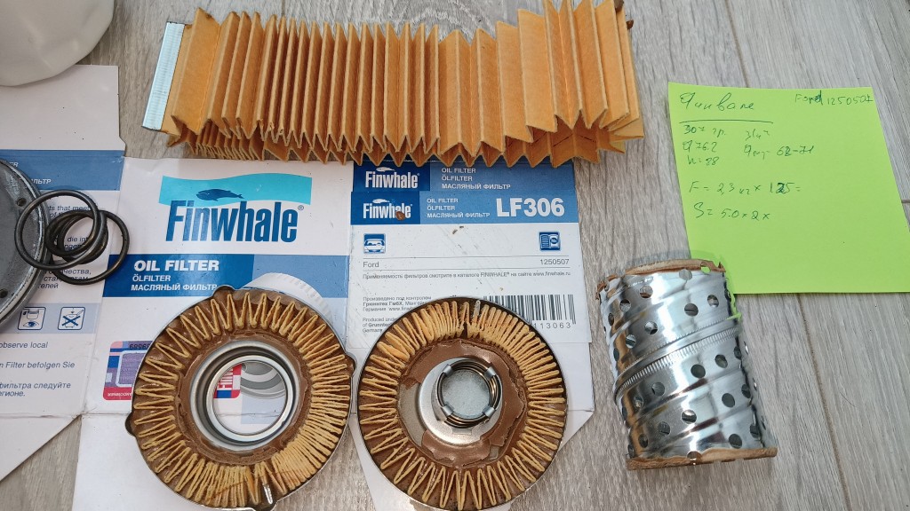

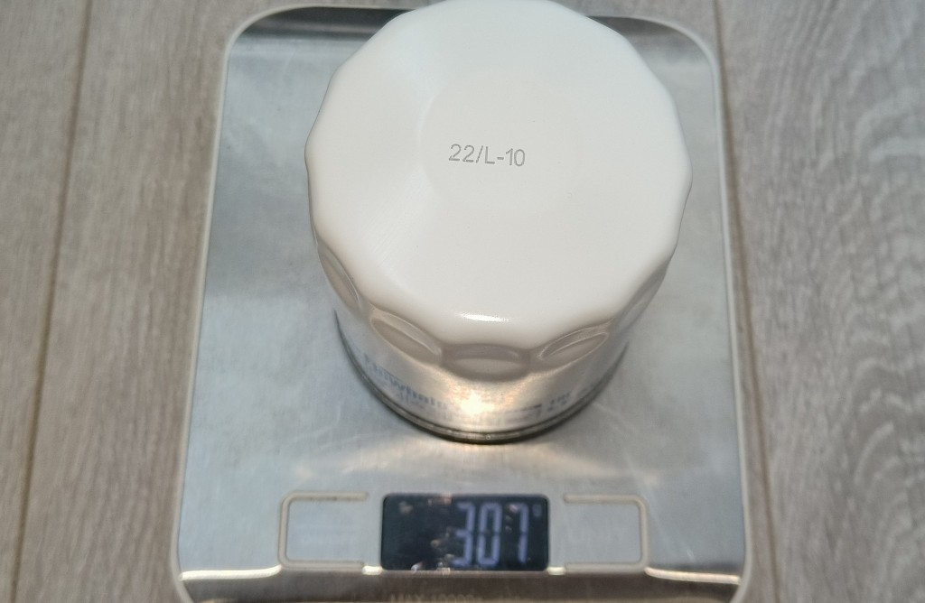

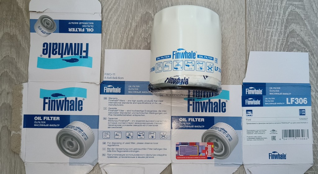

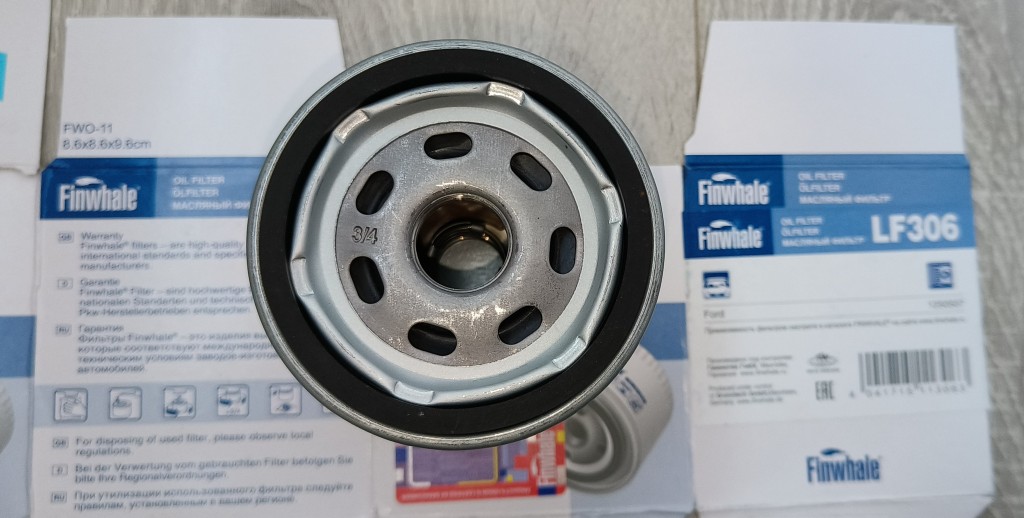

Распил масляного фильтра FINWHALE LF306
Цена 312 руб
Применимость - Ford 1250507
Аналог MANN W712/73 (без обратного клапана) или W7015 (+ обратный клапан)
Вес фильтра 307 г
Диаметр 76,2 мм
Высота 88 мм
Резьба 3/4"
Уплотнение 62-71 мм
Усилие открытия перепускного клапана 2,3 кг, диаметр седла 1,25 см, давление срабатывания 1,87 атм
Площадь фильтрации 660 см2, толщина бумаги 0,40 мм, вес бумаги 9,3г, плотность 0,352 г/см3

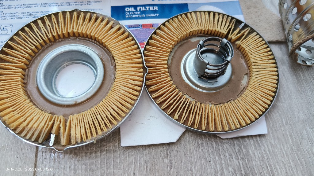

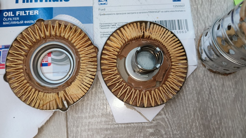

Резьба выполнена отлично, торец вообще без заусенцев

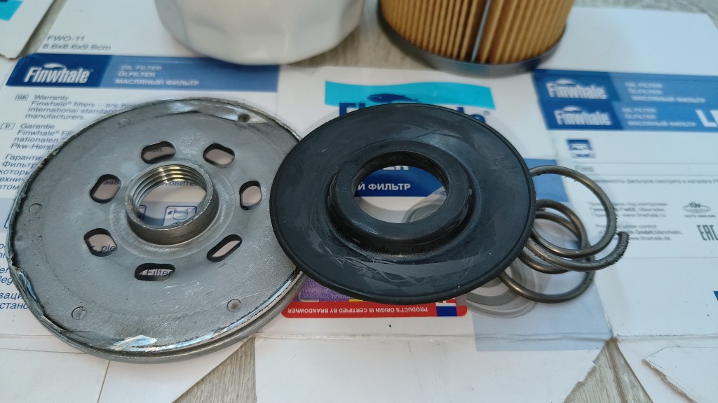

Обратный клапан из немного дубеющей на морозе резины, назовем 50% силикон
Поджат катушкой в закрытом состоянии с преднатягом порядка 2 мм
Должно быть все герметично.
Давление срабатывания отличное!
Туба, заливка герметиком - отлично.
Как уже заметили фильтр произведен QAP Filter, т.е. это тот же фильтр PATRON
99% что распил PF4004 будет 1-в-1
Хотя у патрона еще есть PF4134 и PF4134KOR, интересно было бы посмотреть их
Бумага типичная QAP средней толщины и средняя на разрыв
Просто обычная хорошая типичная маслобумага :)
РУТЮБ тут

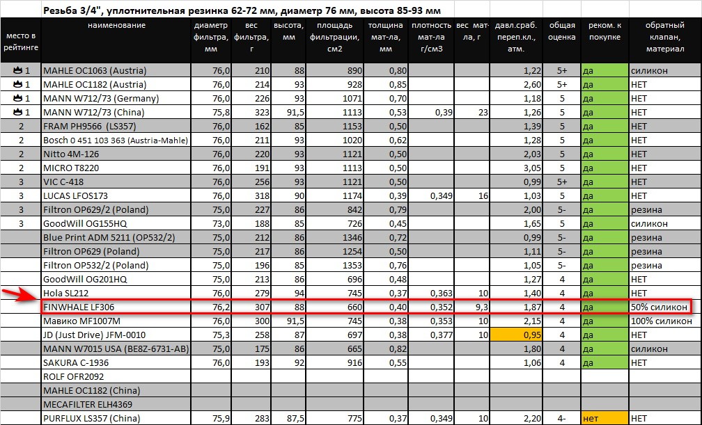

Общая оценка 4
Нормальный средний фильтр, да не топ по площади фильтрации или толщине бумаги
Другие аналоги в таблице http://www.oilchoice.ru/viewtopic.php?t=5450
Спасибо Sergey за фильтр
