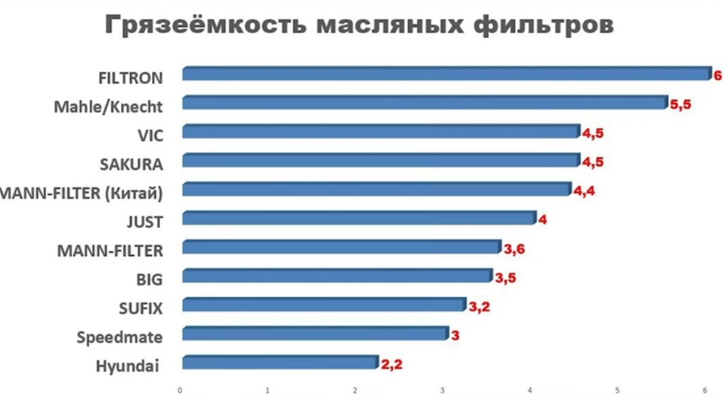

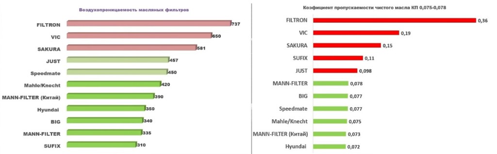

Рейтинг лучших и худших масляных фильтров_Независимые испытания_Автоднк_рф
Я еще в первом видео про тест фильтров у Качка видел в кадре Speedmate SMOFH006 но тогда в видео пр онего ничего не было сказано. Или я не правильно смотрел? В общем теперь все есть, и это док-во что SM топчик, особенно учитывая стоимость. Хотя Вик для меня тоже остаются топчиком несмотря на результат теста. Эти цифры надо еще оценить правильно - насчет воздухопроницаемости и грязеемкости - насколько это влияет в моторе на работу маслосистемы и реальный износ.
