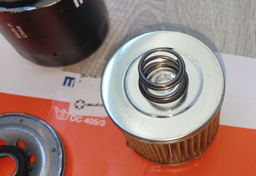

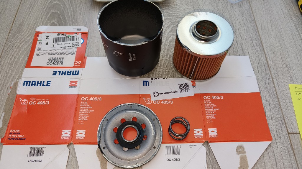

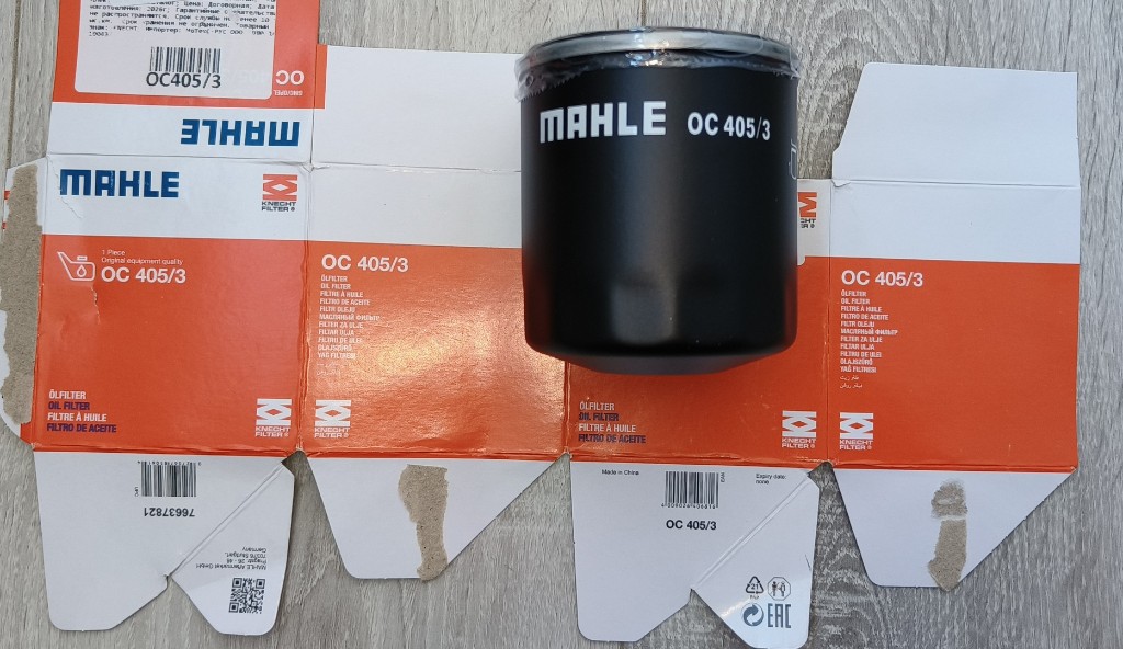

✅ Распил масляного фильтра Mahle OC405/3 (China)
Цена ~400 руб
Покупался в автодоке https://www.autodoc.ru/price/34/oc4053 направление BIM
Аналог MANN W712/75
Вес 265 грамм
Резьба М18х1.5
Диаметр 75,1 мм
Высота 86 мм
Уплотнение 61-71 мм

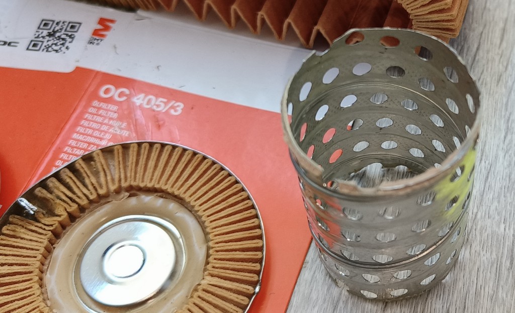

Площадь фильтрации 894 см2, толщина бумаги 0,58 мм, вес бумаги 17,8 г
Перепускной клапан отсутствует
Обратный клапан отсутствует
Под резьбой есть резиновое уплотнение для разделения чистой и грязной областей фильтра
Центральная туба обычная перфолента
Заливка герметиком отличная, равномерный слой средней толщины
Бумага топовая толщиной 0,58 мм
На разрыв ведет себя отлично
https://rutube.ru/video/private/a532414 ... 71fc7fc5a/
Общая оценка 5+
Отличный фильтр с огромной площадью фильтрации и топовой бумагой!
Таблицы с аналогами пока нет, слишком мало распиленных типоразмеров данного варианта!
