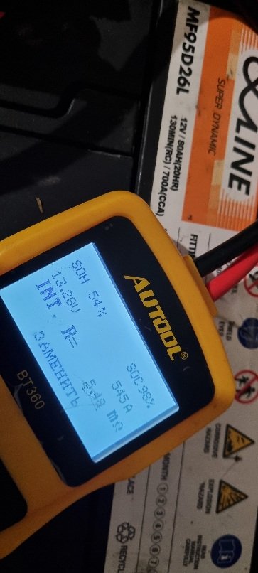

Купил пару лет назад бережок для обслуживания АКБ , раз в пол года делать подзаряд мне в лом , тем более что тестер летом показывает нормальное внутреннее сопротивление , на разных АКБ плюс минус 5мОм , заметил что если у Кальциевого больше 5 мОм , допустим 6мОм , значит проблемы точно есть , тестер кстати и пусковой ток показывает низкий при внутреннем более 5мОм , нагрузочную вилку пока не купил , хотя стоит , так как делаю подзаряд у нескольких авто , семья и родственники , сейчас проблемный АКБ , у бати сел в новогодние праздники пару лет назад , перед тем как я купил Бережок , тогда подменного АКБ в запасе не было , зарядили АКБ не сразу , потеряли пусковой и емкость , сульфаты сбить не могу , к электролиту доступа тоже нет , АКБ не обслуживаемый 80а.ч и 700а пускогого , сейчас разрядил до 12В , током 3а , емкость показала 9ач , нагрузка чуть завышает напряжение , по факту полная емкость 20а.ч примерно , пусковой по тестеру до обслуживания 480а , внутреннее более 6мОм , заряжаю в несколько этапов , первый в режиме авто , качелями до 14.8В , после небольшого простоя второй этап в ручном режиме постоянным током 14.7В , так как АКБ уставший дал 7А , третий этап 16.3В в авто режиме , четвёртый этап опять 14.7В пару суток током 8а , сегодня врубил режим дозаряда 16.3В и ток 1.2А , так как АКБ уставший заметил что 1/30 для него много , на 2.6а ток не падает , не стал мучить его и убавить , включил ток 1.2А , на зарядке уже больше часа , как пройдёт два часа дозаряда добавлю ток если ток заряда на Бережке убавиться , температура почти в норме , немного не дотягивает до 20С , так как в котельной 15С сейчас и АКБ тоже 15С , не греется , завтра после отстоя сделаю замер тестером

Projector писал(а): ↑19 дек 2021, 09:53 тестер летом показывает нормальное внутреннее сопротивление , на разных АКБ плюс минус 5мОм
Надо сделать примечание!
5 мОм норм для нового 45-55 Ач, для 60-75 меньше 5, для 100-195 там у новых сопр около 3 - это применительно к современному АКБ.
По замеру старого акб сопр надо до заряда и после заряда оценить. Есетсвенно со временем и эксплуатацией, сульфатацией, корозией пластин оно растет - какого то выбраковочной величины по сопр. нет - надо комплексно оценивать (ток, нрц, емкость, сопр).
Я так думаю. ©

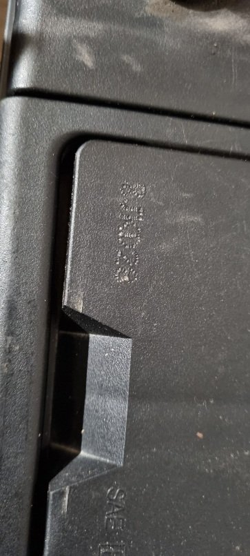

Отключил в 14-30 с дозоряда , НРЦ пока высокая у АКБ , сделал пробный тэст , пока так , завтра перед установкой ещё раз проверим внутреннее и теоретический пусковой , показания до заряда тоже нашли показания

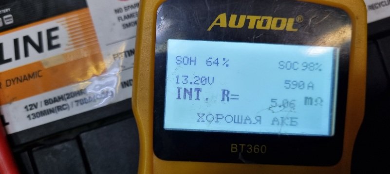

Прошёл 21 час после окончания заряда, НРЦ ещё высокое , полностью АКБ ещё не отстоялся , внутренее уменьшилось , теоретический пусковой ток подрос , Бережок не плохое зарядное устройство , судя по дате 8 в начале кода , значит батя покупал АКБ в конце 2018 , начале 2019г , точно не вспомним , забыл написать в чем был самый цимус , авто Аутлендер XL 2008г , постоянно разряжался АКБ , авто катается короткими поездками с низкой средней скоростью чисто по городу , напруга на клеммах при запуске всегда не ниже 14В и только в том году мы догадались померить ток утечки , по предохранителю разобрались что заглючил блок блютуз штатного мафона , отключили его , он жрал 200ма , всегда АКБ разряжались в новогодние стаканные праздники

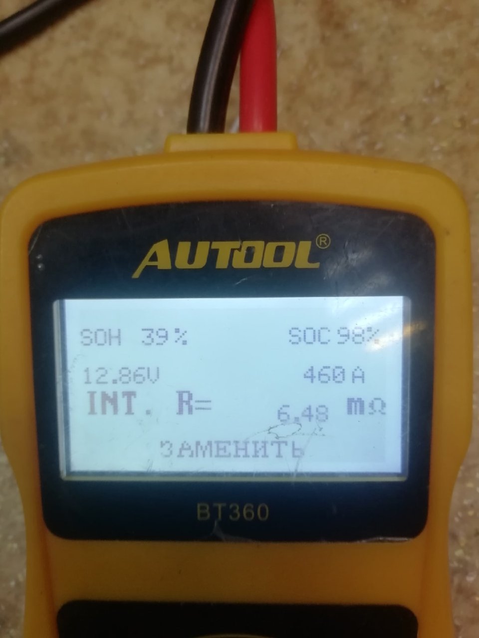

Вот мои замеры

В ВТ360 есть режим проверки падения напряжения ( кратковременный при нагрузке на самой первой секунде ) , чего не возможно увидеть по мультиметру ( цифровому ) , и причем в промерзшем состоянии АКБ , для чего это нужно , проверить не просядет ли кратковременно напряжение до 8-9В в момент пуска в мороз , когда АКБ остыл до -20С или ниже , обычно реле автосигнализации отщелкивается ( катушка сбрасывает контакт ) и мотор не запускается , хотя с ключа раскрутить мотор и запустить можно , так же при такой просадке сбрасываются настройки радио в автомагнитоле , чего нельзя проверить на теплом АКБ

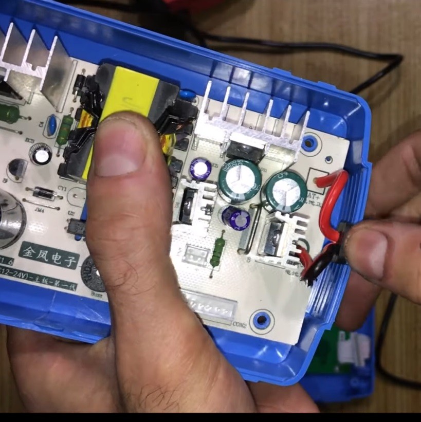

! Рекомендация Vasio.12.14
1.- разобрать устройство и проверить правильность укладки провпода питания и жгутов на клеммы.!
В случае касания провода радиатора произойдет оплавление оплетки с выходом ЗУ из строя или пробою транзистора. Поэтому лучше перепроверить и при необходимости исправить укладку. Провода на клеммы не должы пережиматься корпусом.
провод
2. Не использовать зу для заряда сильно разряженных АКБ < 8 В. Т.к. питание интеллектуального контроллера обеспечивается от АКБ, при малом вольтаже контроллер либо не включит ЗУ что не угрожает ничем - но вероятно не коректное ограничение тока, что черевато для ЗУ.
