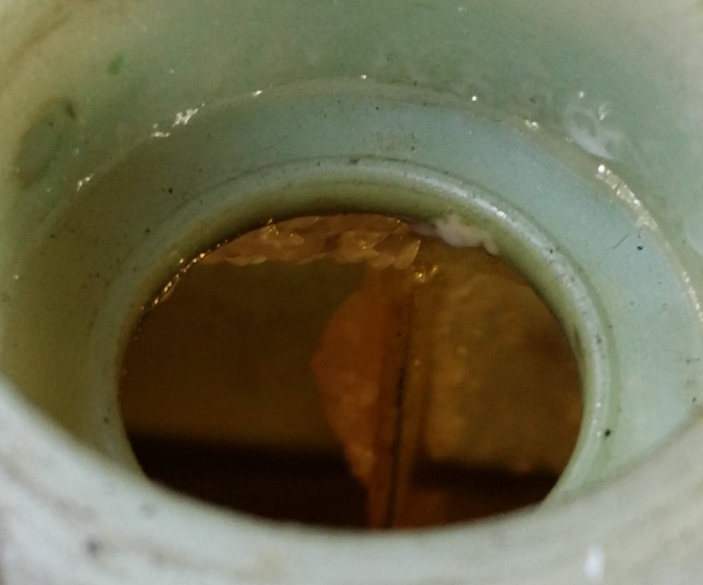

Всем привет!
Машина Hyundai Tucson, 2л дизель D4EA, 2008г. 2 года отъездил на желтом Феликсе... недавно, после капиталки был залит антифриз Sintec G12 (красный). Начал замечать, что в расширительном бачке стала появляться какая-то кака, на вид очень напоминающая ЖИР! Да, именно это больше всего подходит к описанию этой субстанции. Белесая такая, малопрозрачная. Причем располагается она только на стенках бачка выше уровня "ватерлинии", ближе к верху бачка, ну и на самой крышке. Концентрируется такими как бы капельками, пупырышками. Запаха вроде никакого особого нет. Пробовал ее как мог выскрести палочкой с ваткой на конце оттуда, но через 1-2 поездки оно снова образуется там. Маслозаливная горловина в идеальной чистоте, на щупе тоже свежее чистое масло, никакого криминала.
Вроде смешивания с маслом нет. Т.е. либо плохо слили Феликс и с ним смешалось, либо сам по себе этот Sintec G12 гавно/подделка - такие выводы напрашиваются.
Что делать подскажите? Менять на другую жижу? Промывать при замене систему? Есть такая жижа AGA R30 - очиститель сист.охлаждения, заливается частично в антифриз перед сменой - стоит ее сейчас залить и затем поменять антифриз на другой? Ну и заодно может , что новое залить посоветуете?...
P.S. Попробую сфоткать это дело, горловина узкая, сложно подлезть.

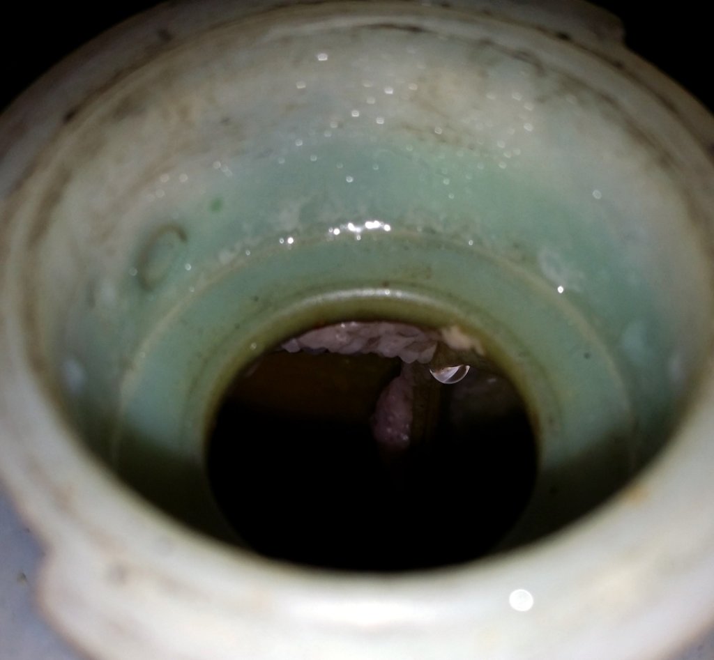

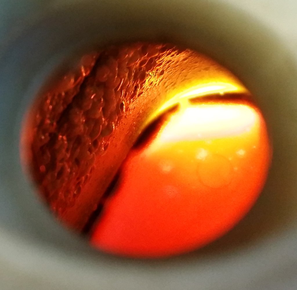

Добавлю картинок. Разве эмульсия выглядит так?

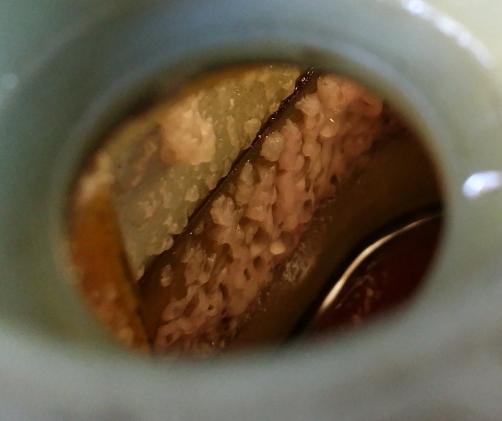

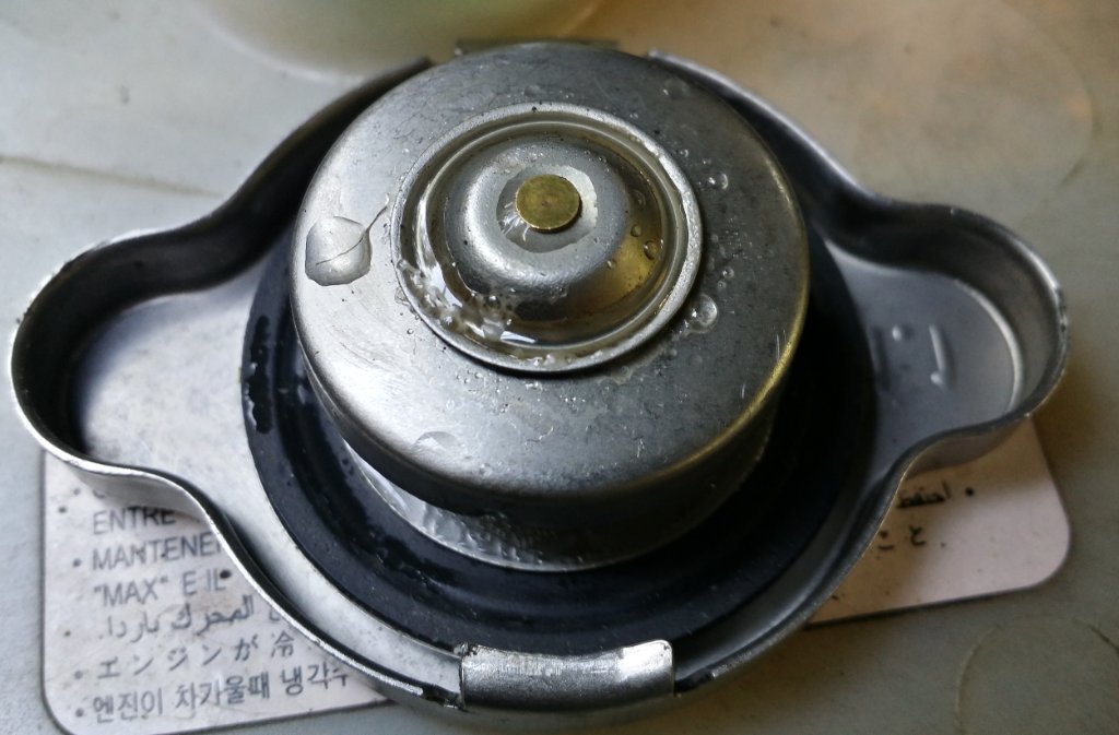

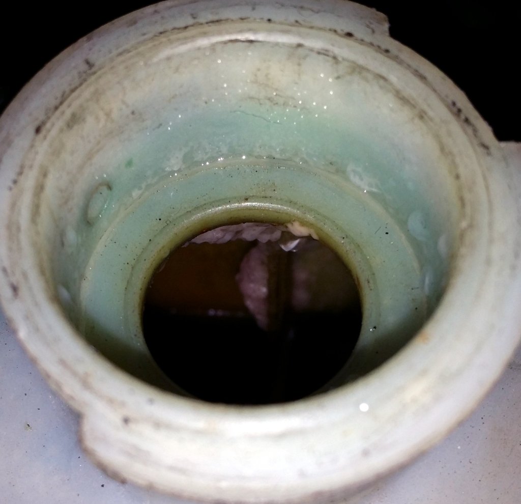

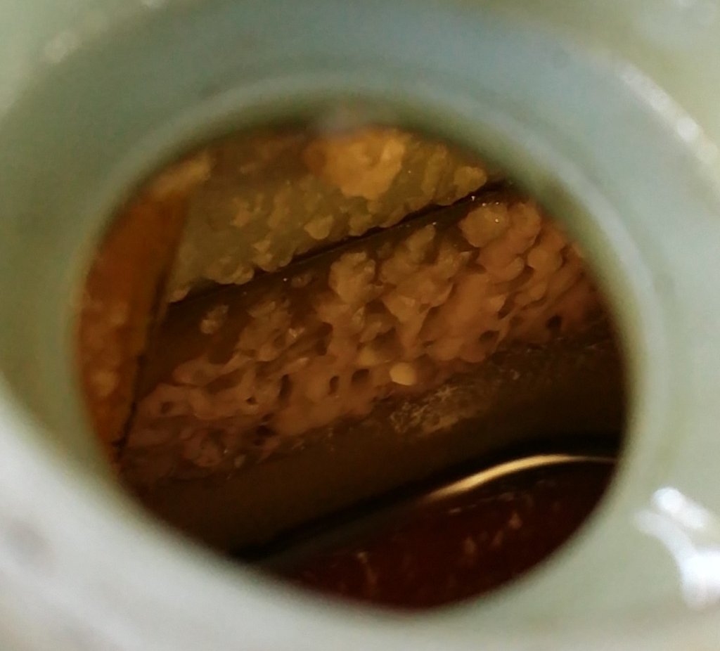

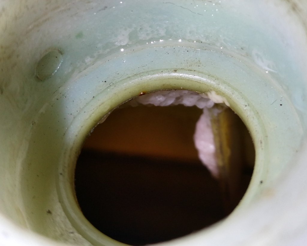

Еще:
Отправлено спустя 47 секунд:
И еще:

AlexPORT писал(а): 31 июл 2018, 18:23 Разве эмульсия выглядит так?
Похоже

с фото ( которые мы обсуждаем ) -это из-за него 99%
