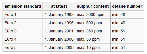

Требования к цетановому числу по классу чистоты выбросов Евро

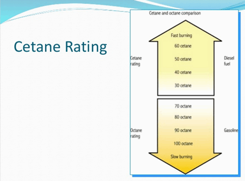

Цетановое и октановое число можно представить на одной картинке

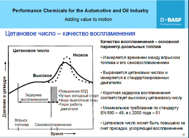

Как меняется задержка воспламенения при введении в топливо цетан-бустера (корректора)
Красная линия - низкоцетановое топливо. Смесь имеет высокую задержку воспламенения после впрыска топлива.
Зелёная линия - введение в топливо цетан-корректора. Задержка значительно уменьшается, давление в цилиндре нарастает более плавно и максимальное значение немного ниже. Топливо сгорает более полно, меньше выбросов, меньше ударных нагрузок на детали двигателя.

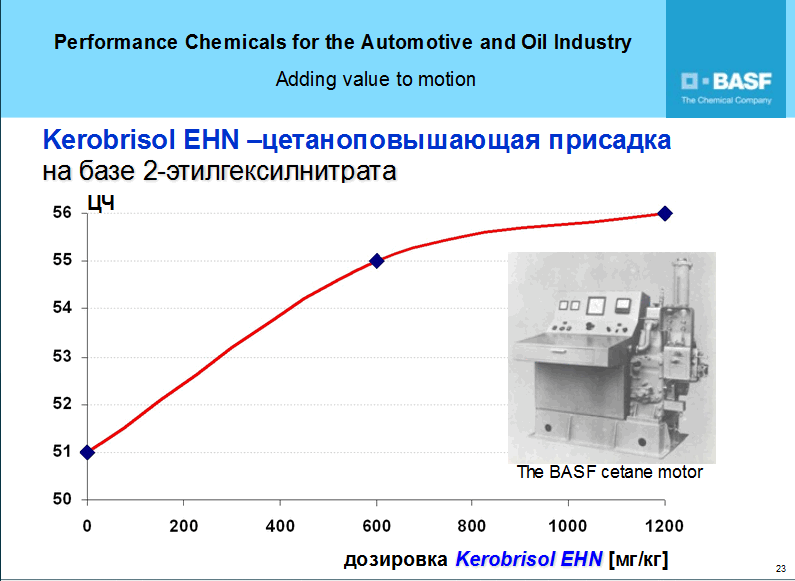

BASF Kerobrisol
Зависимость роста ЦЧ от кол-ва присадки в топливе

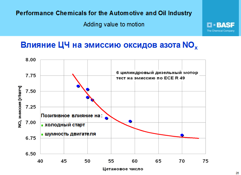

Влияние ЦЧ на чистоту выхлопа

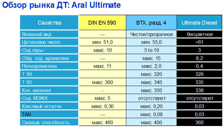

Параметры топлива Aral ultimate Diesel
