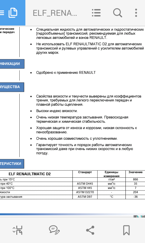

Пришло время менять жидкость в ГУРе ниссан алмера G15 2014 года выпуска. Рейка в нем стоит от рено логан. Впрочем как и все остальное..
Пробег 47600 км. 2.5 года. Жидкость чернющая. Зимой при минус 10 выл гидрач утром при пуске минут 5 .

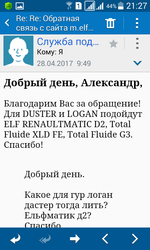

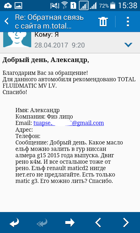

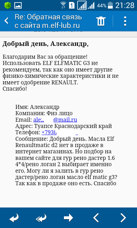

Задал вопрос Тотал Восток - что лить в ГУРю ответ - тотал xld fe. Total fluide g3. Elf renaultmatic d2. Total fluidmatic mv lv
А вот elf elfmatic g3 Тотал лить НЕ рекомендует.
Заказал 2 литра тотал xld fe - 386 р литр.
Кто что думает?
Кто что думает?

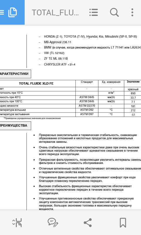

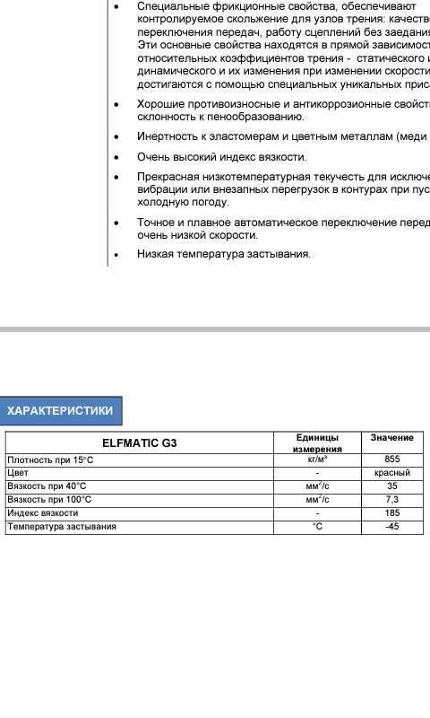

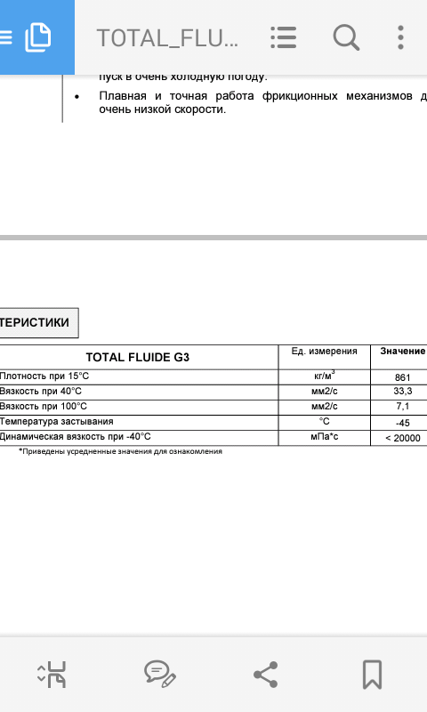

Заказал сугубо по рекомендации Тотал Восток Total Fluid XLD FE как наиболее недорогое. 386 р литр . Потом глянул характеристики остальных рекомендованных. И понял. Что это почти одно и то же. В том числе и ельфматик G3.
Мое мнение.рекомендации тоталя это просто маркетинг
Отправлено спустя 2 минуты 43 секунды:
ТТХ примерно одинаковы. Думаю что в гур рено логан/дастер/ларгус/алмераG15 можно лить любое из них

BlackSea1239, ну просто любое даже самое крутое ATF имеет брукфильд порядка 8000-10000 мПа*с
в то время как специальные АТФ с индексом вязкости ~300 имеют этот параметр около 1000
Например тот же Равенол SSF у меня в -30С работал просто отлично, АТФ как до луны
