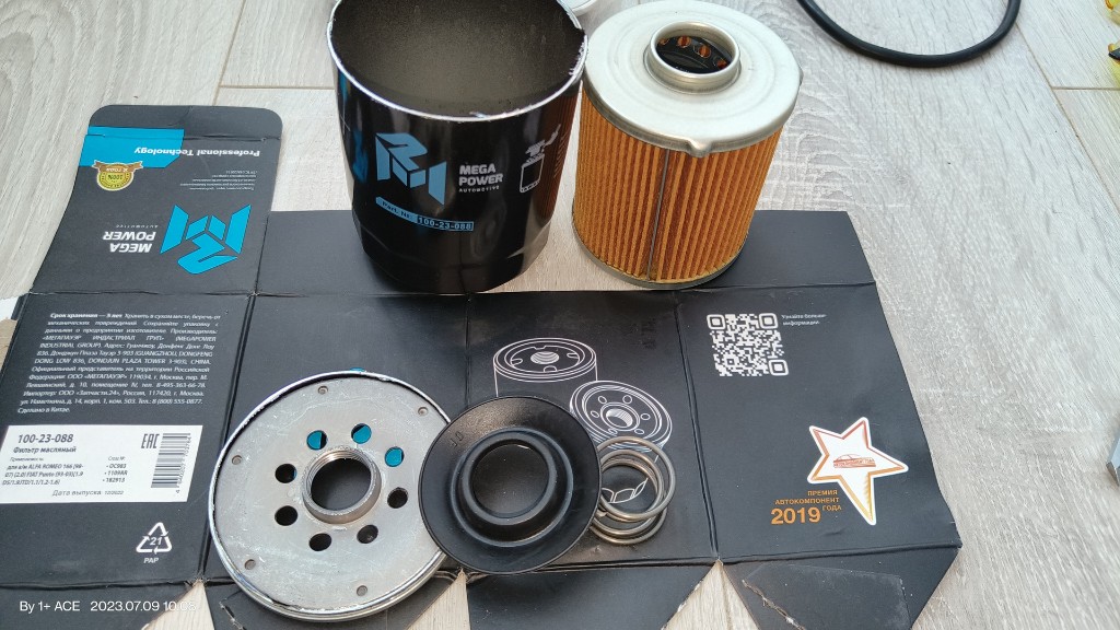

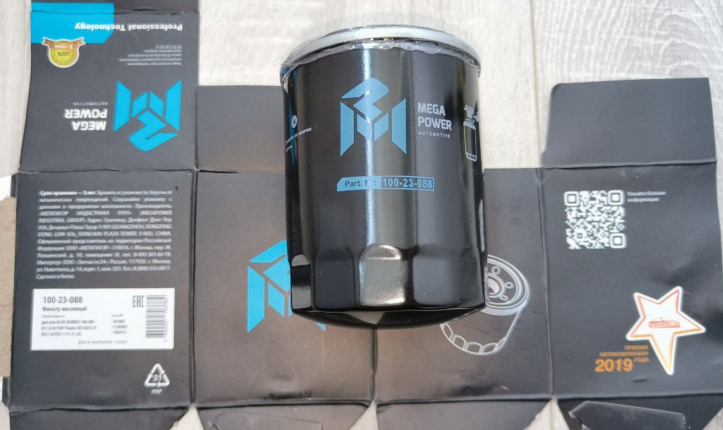

Распил масляного фильтра MEGAPOWER 100-23-088
Цена 218 руб

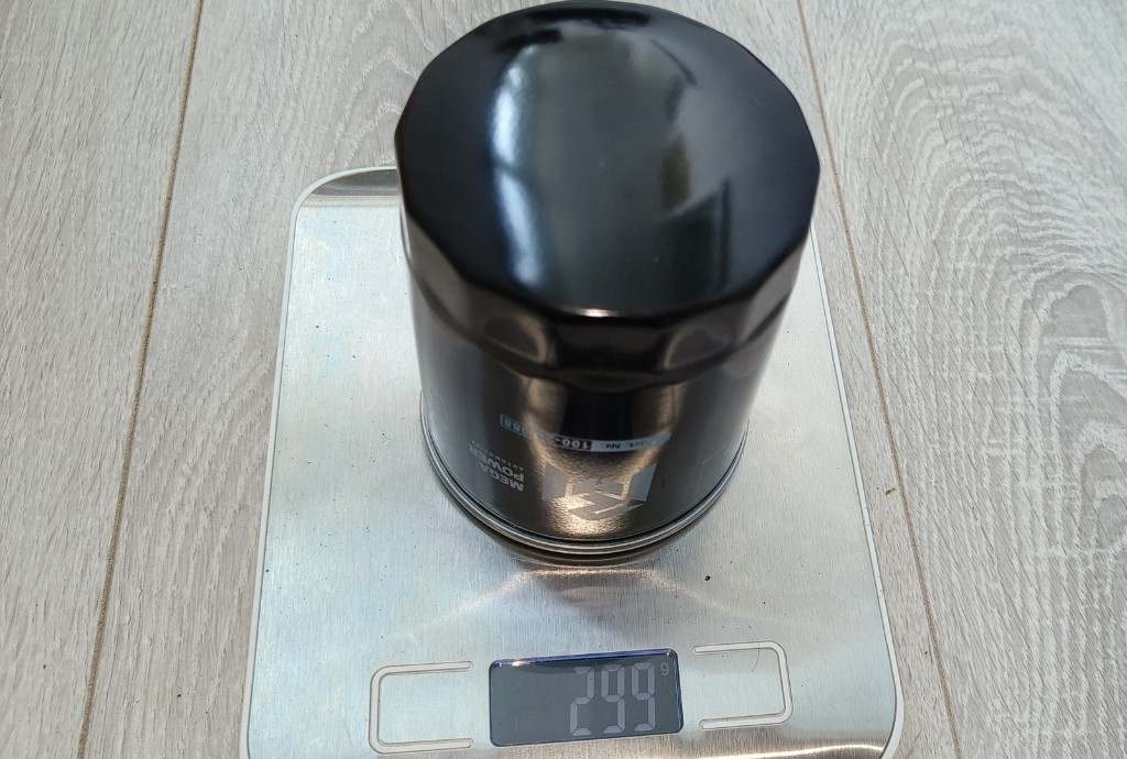

Вес фильтра 299 грамм
Диаметр 75,7 мм
Высота 103 мм
Уплотнение 62-71 мм

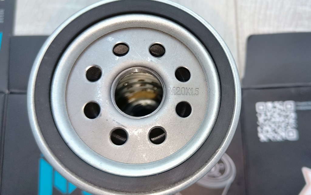

Резьба М20х1.5
Усилие открытия перепускного клапана 0,6 кг, диаметр седла 1,4 см, давление срабатывания 0,39 атм

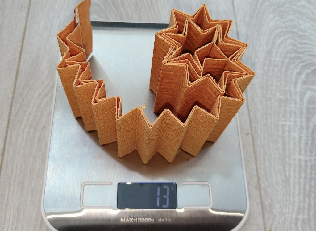

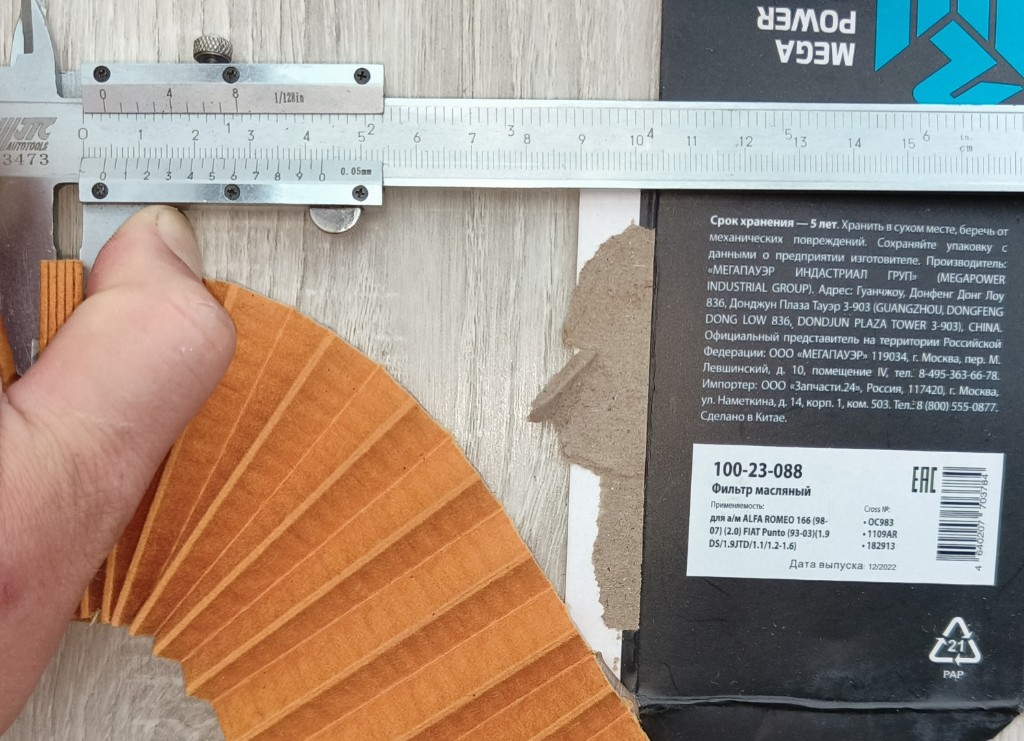

Площадь фильтрации 924 см2, толщина материала 0,40 мм, вес бумаги 13 грамм, плотность 0,351 г/см3
Резьба на фильтре вообще отличная, чистый профиль.
Торец без заусенцев.

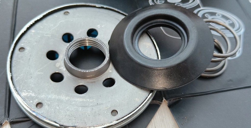

Обратный клапан из 50% силикона так скажем, не будеет в -20С вообще.
В последнее время вообще дубовые клапана почти исчезли, перестали попадаться. Странно...
Поджат катушкой в закрытом состоянии с преднатягом 1 мм.
Герметичность визуально есть.
Пространство для открытия клапана достаточное.
Перепускной клапан из пластика
Давление срабатывания 0,39 атм что крайне заниженное значение.

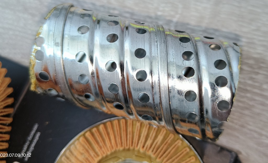

Фильтр-решето.
Туба приличная, опасных элементов нет.
Заливка герметиком отличная, но сам герметик кажется не совсем правильным чтоли. Просто мнение человека распилившего 400+ фильтров
Рыхлый какой-то, как в дешевых фильтрах.

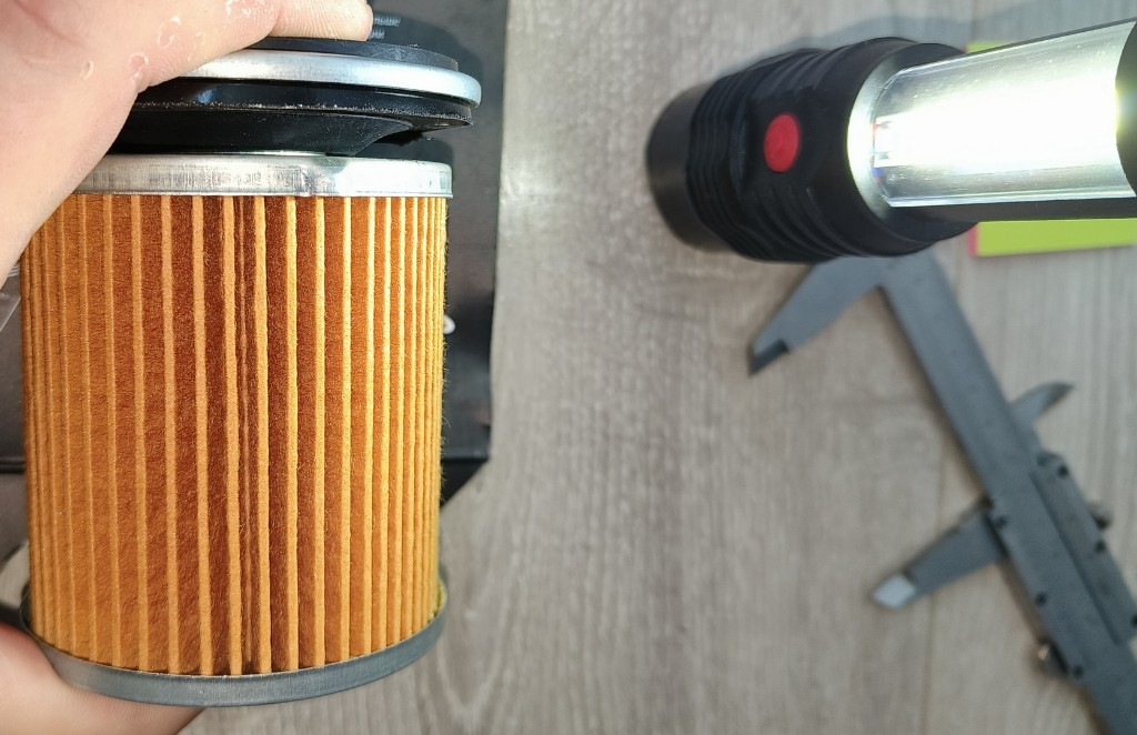

Бумага отличная. И визуально имеет пропитку и тактильно плотная, ворсистая.
Ничего не понимаю, как можно был совместить в фильтре дырявый перепускной клапан и отличкую бумагу.

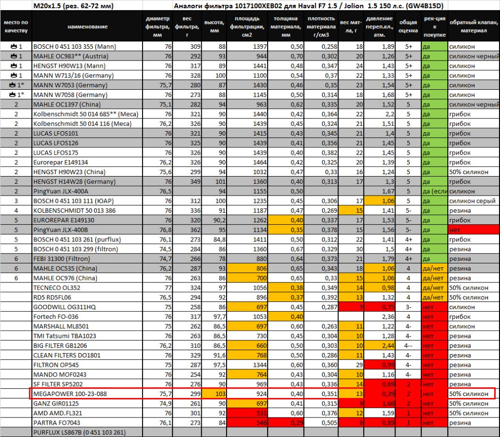

Общая оценка 2
Не рекомендован!
Фильтровать не будет, это фильтр решето.
Другие аналоги в таблице Аналоги масляных фильтров MANN W7053, W7058, W712/8, W712/82 (М20х1.5, h=89 мм, Ø = 76 мм)
