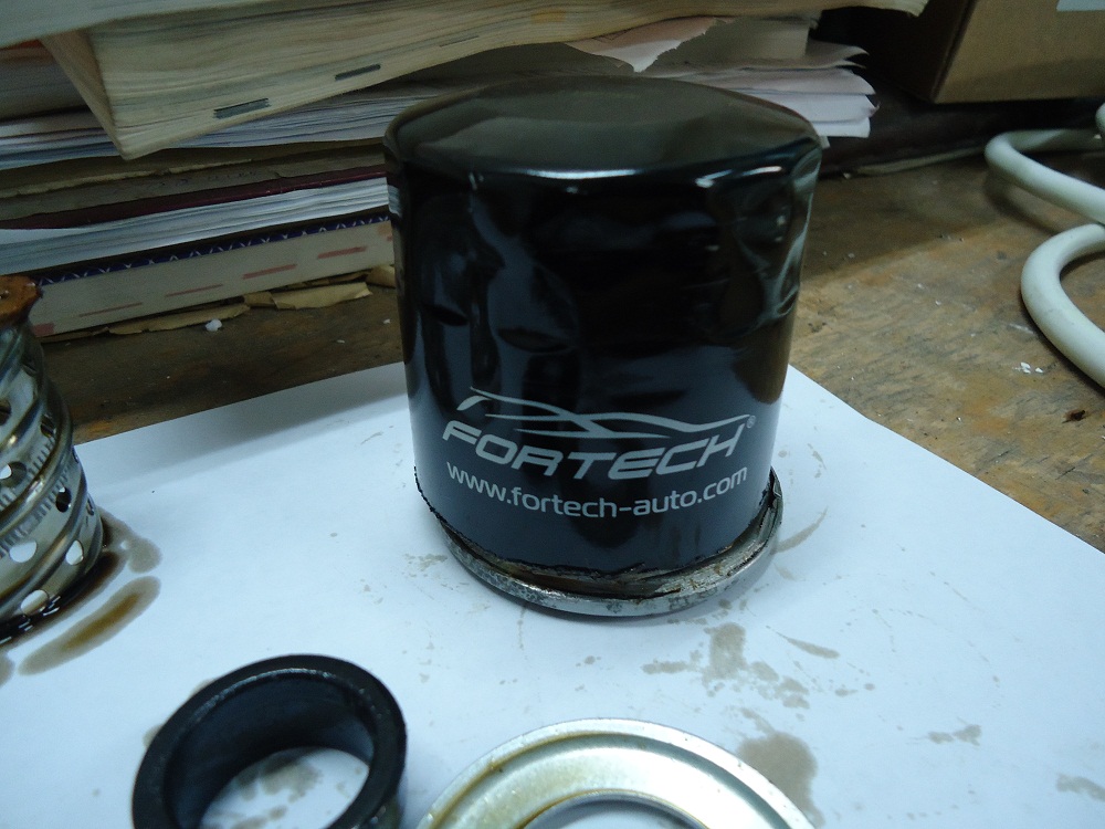

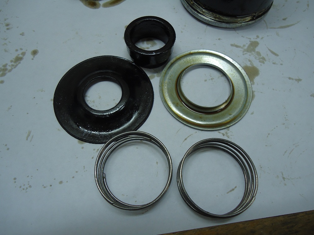

Добавлю свою ложку дегтя! Итак распил фильтра
Ну и коментарии:
Катушка проклеена хорошо и бумага достаточно плотная.
Обратный клапан очень интересной конструкции - две пружины,металлическая пластина и собственно сама резинка.
Ну и самое "веселое" - ФИЛЬТР ПОТЕК ПО ЗАВАЛЬЦОВКЕ!!!! - машина даже не успела выехать из бокса после Т.О.

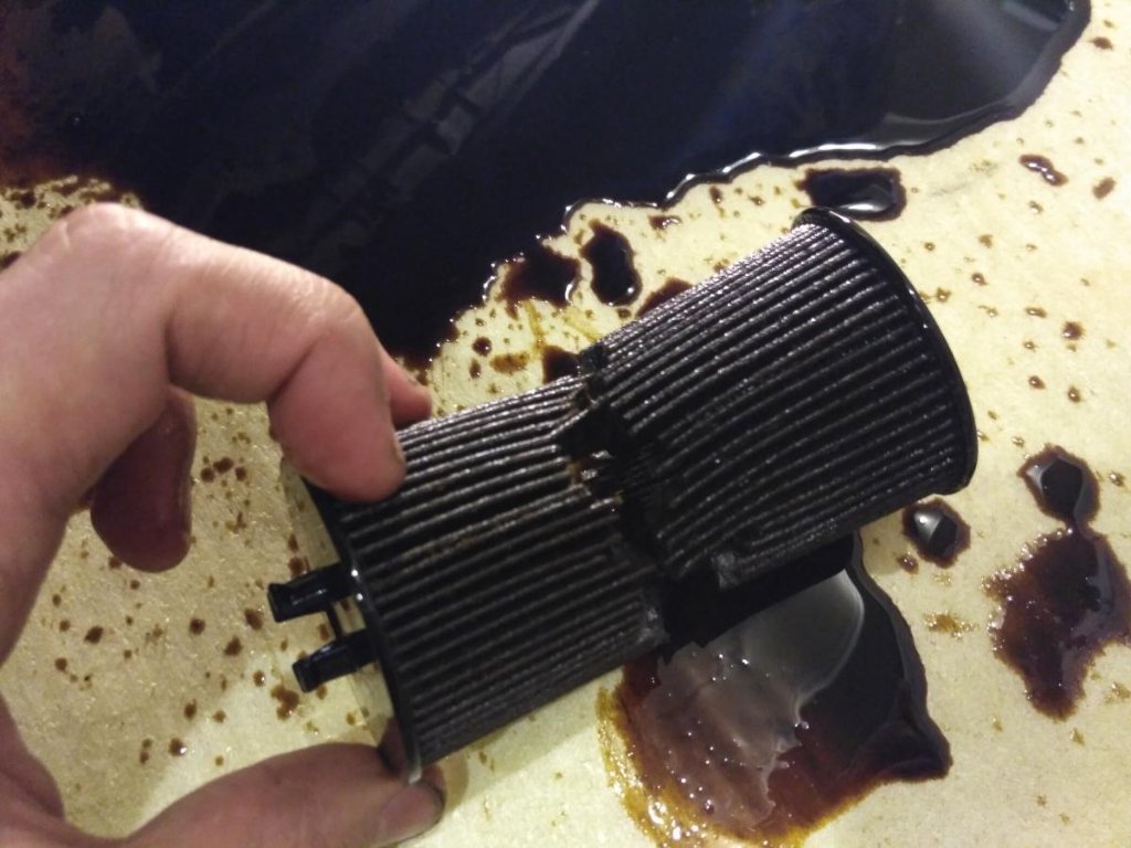

veles писал(а): Фильтр-картридж FO-030 ECO для моторов A(Z) 16/18 XER
Спустя 5 месяцев(в т.ч. зимних), 4000км и 270 моточасов.

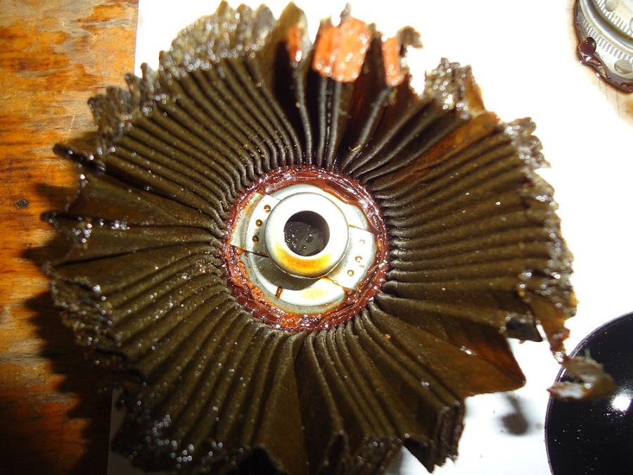

FO-030 ECO после 7000км
Масляные фильтры - Fortech
Добавлено: 09 мар 2018, 09:35
Vitek74
Хотца подробностей... а то как то страшно выглядит!
Добавлено: 11 мар 2018, 00:25
Vitek74, масло 5w-40, Самара. Период осеннее-зимний, утренние холодные пуски практически отсутствовали, т.к.ночевала в гараже с +5гр.
