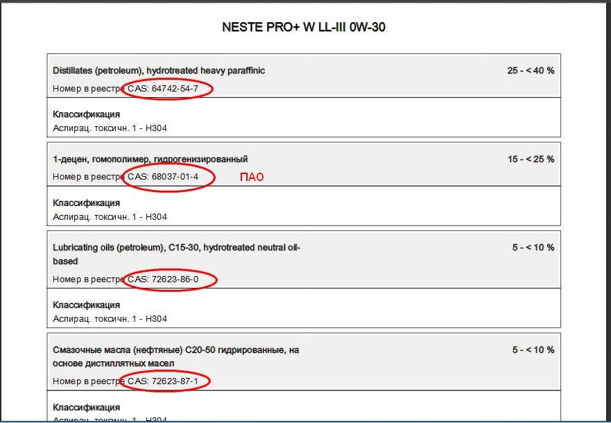

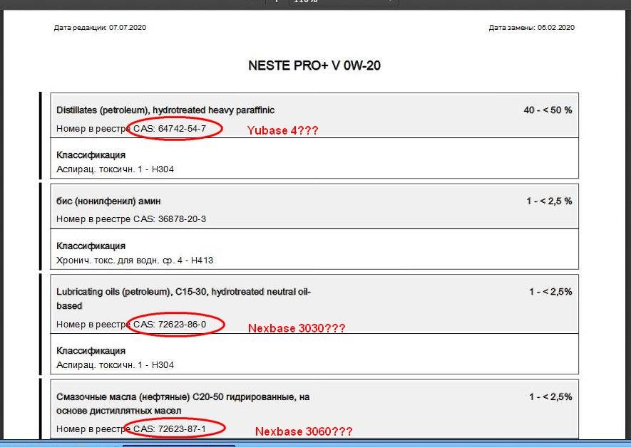

Booth писал(а): ↑25 июн 2021, 09:23Сам придумал?
Почти... 8-)
Neste DG2 5-30.JPG (83.47 КБ) 11185 просмотров
Neste F 5-20.JPG (74.38 КБ) 11185 просмотров
Neste volvo 0-20.JPG (83.93 КБ) 11185 просмотров
Neste W 0-30.JPG (77.42 КБ) 11185 просмотров
Booth писал(а): ↑25 июн 2021, 09:23 Велика вероятность что есть договорённость
А так же, велика вероятность, что так и останется вероятностью... ;)
Может я и ошибся, приняв Кас 72623 за базы Несте, но состав замеса и принцип его формирования это все равно не отменяет...

гвардии майор писал(а): ↑25 июн 2021, 12:21 Почти...
Один cas может быть и Юбазом и Джибазом и Кикслюбом и Икстиром и т.д. Повторяю для тех кто в танке cas это не идентификатор завода производителя базы.
Согласен что весьма вероятно там. Nexbase но подтверждить это cas считаю некорректно.

Booth писал(а): ↑25 июн 2021, 12:41 Один cas может быть и Юбазом и Джибазом и Кикслюбом и Икстиром и т.д.
про 64724-54-7 (???) Я и не спорил, от слова, совсем... Но, по крайней мере, в корейских маслах (С-ойл, Кикс, Кстир) cas 72623-87-1 и 72623-86-0 не встречаются... :coffee: В европейских - есть! (Вольф, Несте, Кастрол) Причем, в маслах с Aproval. Вот и ВСЁ, что я хотел отметить еще в самом начале...
А, ты начал меня поучать... тыкать мордой, куда - непонятно... в танк посадил... помягШе надо с людЯми! ;)
Масло в Hyundai Solaris (2nd generation), мотор G4FG 1.6 123 л.с.
#954
гвардии майор писал(а): ↑25 июн 2021, 14:22 cas 72623-87-1 и 72623-86-0 не встречаются... В европейских - есть! (Вольф, Несте, Кастрол) Причем, в маслах с Aproval. Вот и ВСЁ, что я хотел отметить еще в самом начале...
1. В амерской трансмиссионке есть. Это значит что это именно Nexbase и ничто иное?
2. А кто объявил по cas 'у что в маслах Несте база Юбейс? Надо было согласиться и Великодушно отблагодарить?
Раз уж сделал утверждение будь добр обосновать если нет таки уточняй что это всего лишь непотвержденные гипотезы.
