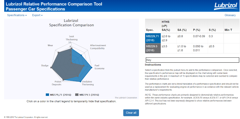

Но для того, чтоб тема окончательно не закисла - подброшу немного дровишек:
Mobil 1 ESP X2 0W-20 (SN, A1/B1, 229.71, 508 00/509 00) с допуском 229.71 (2016) - http://bevo.mercedes-benz.com/bevoliste ... iff=229.71
А вот что нам говорит паутинка Лубризола:
229.71 vs 229.5.png (183.2 КБ) 2662 просмотра
как видно из рисунка - масло 0в20 с HTHS < 2.9 имеет преимущество перед маслом с HTHS>=3.5
#938
apx3,
как видно из рисунка - масло 0в20 с HTHS < 2.9 имеет преимущество перед маслом с HTHS>=3.5 :oops: ( в экономии топлива ? ест-но...в сохранении катов ? само-собой...в окислительном утолщении ? да ест-но ,229.71 современные пакеты ... немножко некорректно сравнил :) ,тогда уж надо сравнивать 229,71 с 229,52 ( где разница само-собой будет только в экономии топлива )...

mox111, ок, но HTHS-то все равно ниже у 229.71 в сравнении и с 229.52, у которого так же >=3.5
229.71 vs 229.52.png (203.63 КБ) 2636 просмотров
Последний раз редактировалось apx3 27 мар 2018, 09:21, всего редактировалось 2 раза.
#940
apx3,
конечно,по паутинке преимущество только в экономии топлива ...

Машинка пошустрее ведь будет ехать? или опять измерениями с секундомером производить? :D
Отправлено спустя 5 минут 9 секунд:
преимущества по экономии, но и ведь нет отставания по защите? не?
#942
apx3,
но нельзя же по наскальным рисункам делать выводы по износу...
Условия эксплуатации ,качество топлива ,стиль вождения,СОСТОЯНИЕ ДВС...
Где-то крайний hths -2.6 даст необходимую экономику/динамику с минимальным износом ,а где-то в таком же двс hths 2.6-2.9 может просто не хватать...
По тем же наскальным манускриптам ,на современных бензо-двс ,при гражданской эксплуатации -принято за идеал KV100 10-12 мм2/с (hths 2.9-3.5)...( надписям 100 лет,актуальны и поныне :D ) все остальное танцы с бубном...
