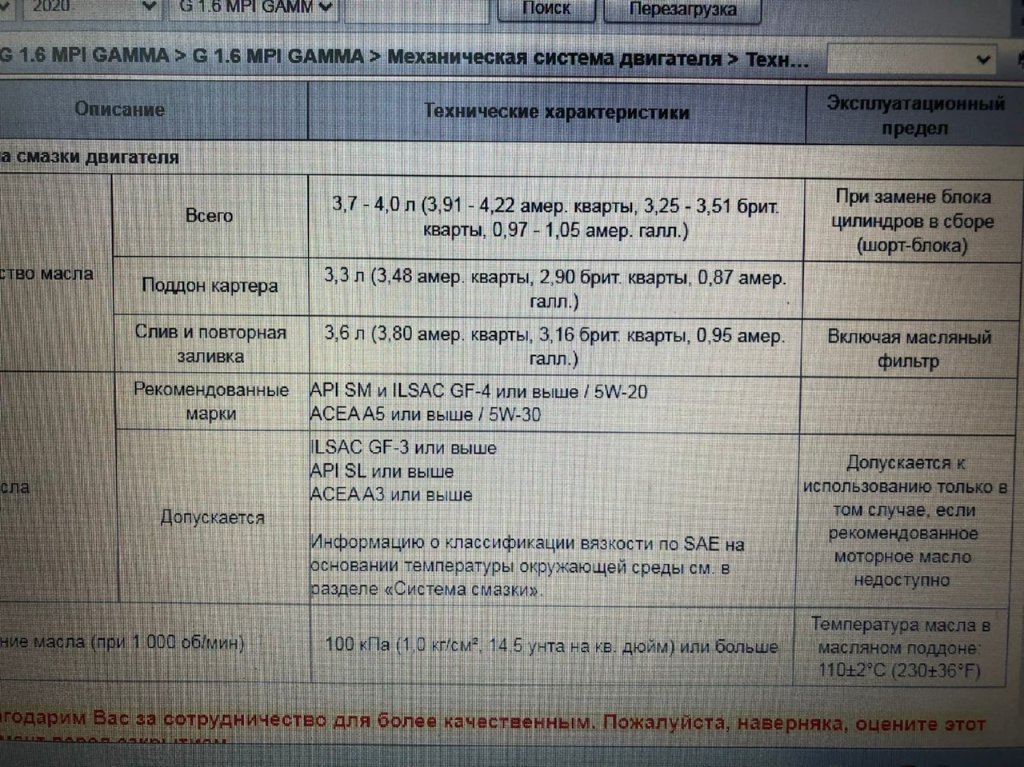

Вот настоящие требования

Silence писал(а): ↑26 ноя 2020, 10:55 Вот настоящие требования
Значит 0W20, 0W30 нельзя?
Кстати замерял один чек давление на Мобил 0W20 "там" и в ютубе результат. Спойлерю - с прогретым маслом на ХХ < 1 "очка" , на 1000 хз. Перешел он на 5W30.

Silence, вообще-то, когда пишут "Вот настоящие требования", указывают Источник...
