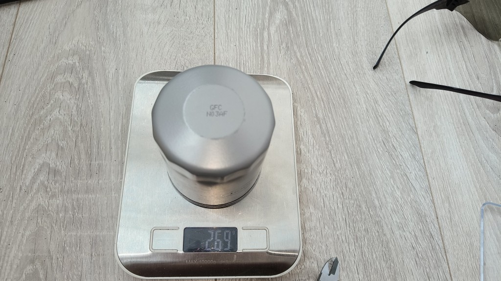

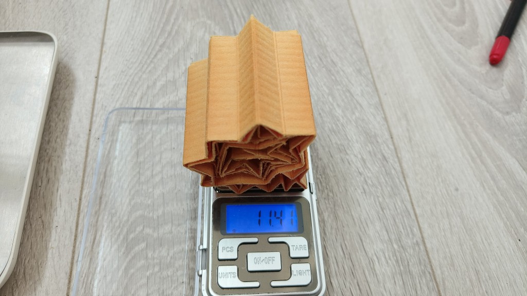

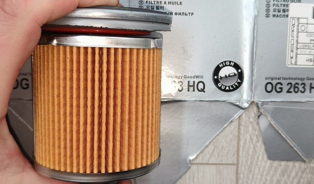

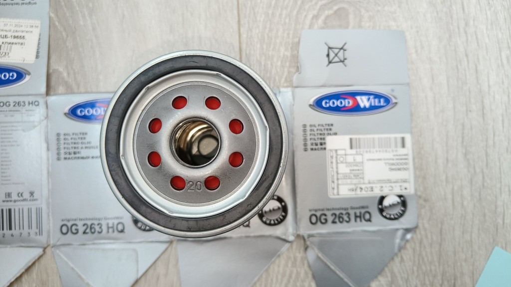

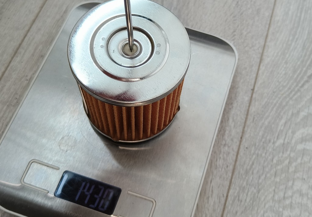

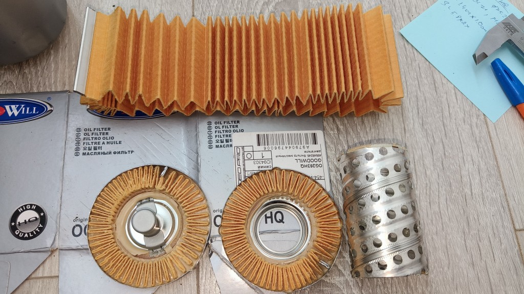

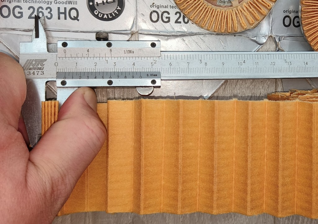

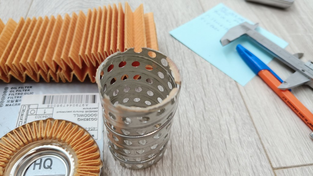

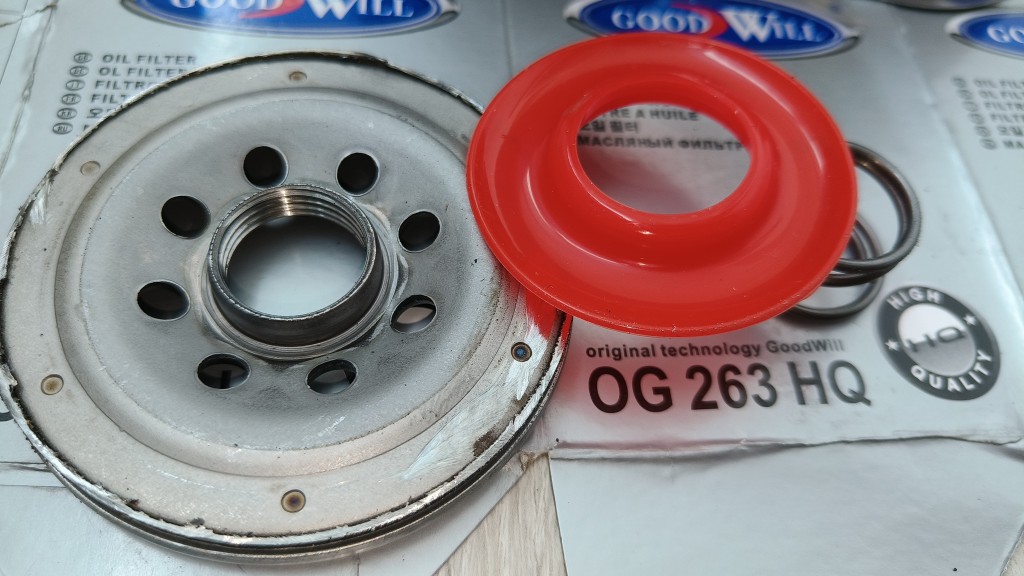

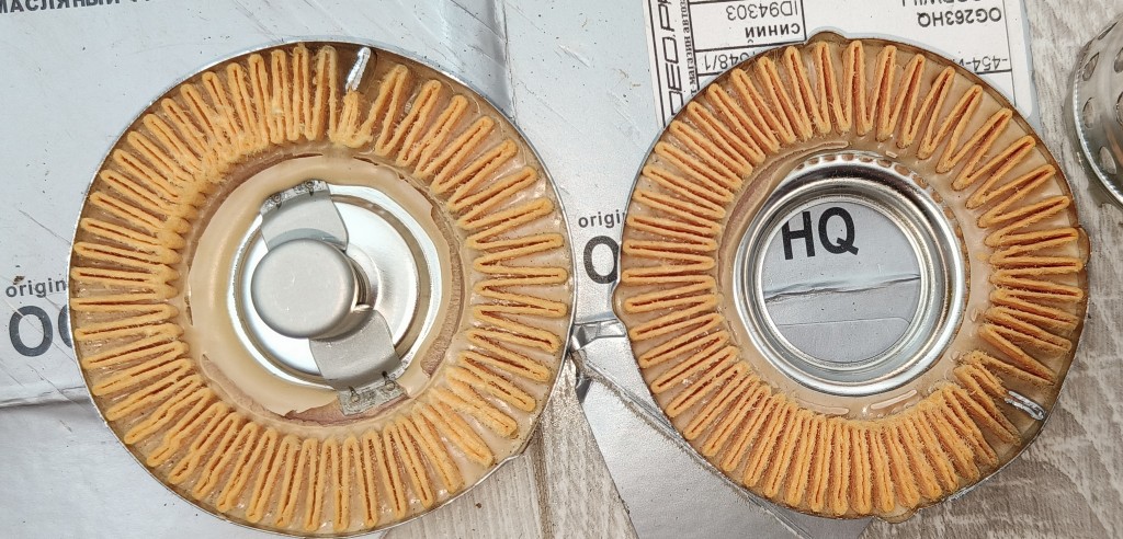

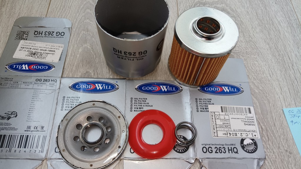

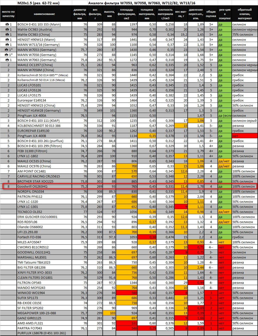

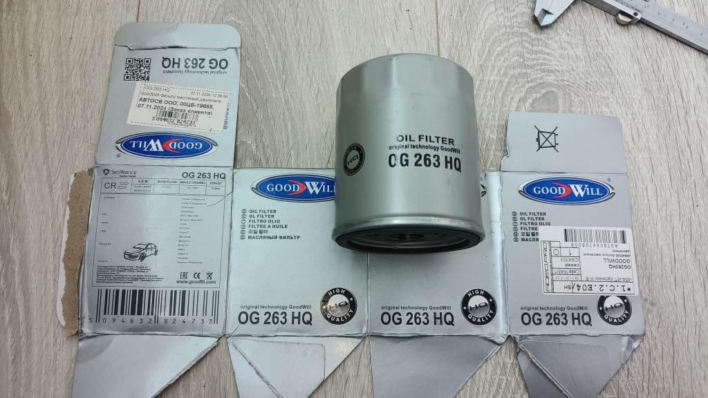

Распил масляного фильтра Goodwill OG263HQ
Аналог W7053, W7058, MANN 7063
Вес 269 грамм
Диаметр 75,2 мм
Высота 93 мм
Уплотнение 62-71 мм
Резьба М20х1.5
Усилие открытия перепускного клапана 1,4 кг, диаметр седла 1,0 см, давление срабатывания 1,78 атм
Площадь фильтрации 765 см2, толщина бумаги 0,45 мм, вес бумаги 11,4 грамма, плотность 0,331 г/см3
Резьба выполнена отлично
Обратный клапан 100% силикон, поджат в закрытом состоянии с преднатягом порядка 2 мм, на воздух герметичен.
Но знаете что не понравилось - слишком маленькое пространство для открытия клапана, щель порядка 1-2 мм будет при работе фильтра. Может конечно придирки, но по мне лишнее сопротивление потоку масла.
Давление перепускного клапана отличное
Туба отличная
Заливка герметиком отличная
Бумага хорошего качества, средней толщины 0,45 мм.
Вопросов к ней нет.
Но складки довольно редкие, экономия на количестве бумаги.
Данные типоразмеры фильтров в ТОПе имеют вес 18-22 грамма, а тут всего 11,4 гр.
рутуб https://rutube.ru/video/private/3542ba8 ... d44d548c9/
Общая оценка 4
Фильтр хороший с 2 небольшими недостатками
- небольшой вес бумаги
- небольшое пространство для открытия обратного клапана (лишнее сопротивление потоку)
Уровень где-то рядом с BROTHER STAR XDO225, NORDFIL ON1034, PATRON PF4112
Другие аналоги Аналоги масляных фильтров MANN W7053, W7058, W712/8, W712/82, W713/16, W716/1 (М20х1.5, h=89 мм, Ø = 76 мм)
