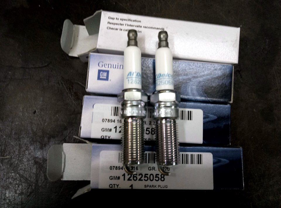

Всё еще озадачен выбором ремня.
Штудирую ACDelco
Вот что надыбал:
Свечи на Антару оригинал

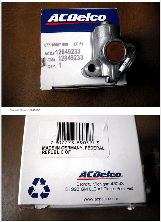

Натяжитель цепи Антара MADE IN GERMANY

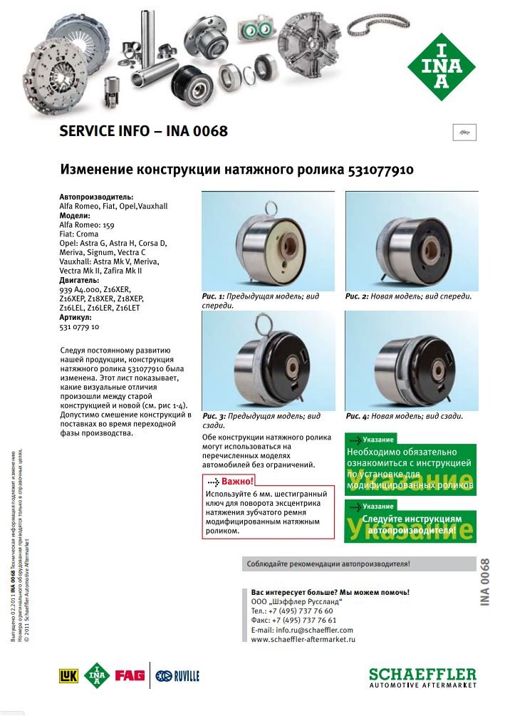

Купил комплект ГРМ INA 530045010 Цена 4027руб.
Подробности:
Ремни и ролики (ГРМ, навесного оборудования и пр.) Обсуждение комплектов и фирм. (Пост Romanian #67166)
В отличие от комплекта АСDelco натяжной ролик новой конструкции (введена еще в 2011г.)

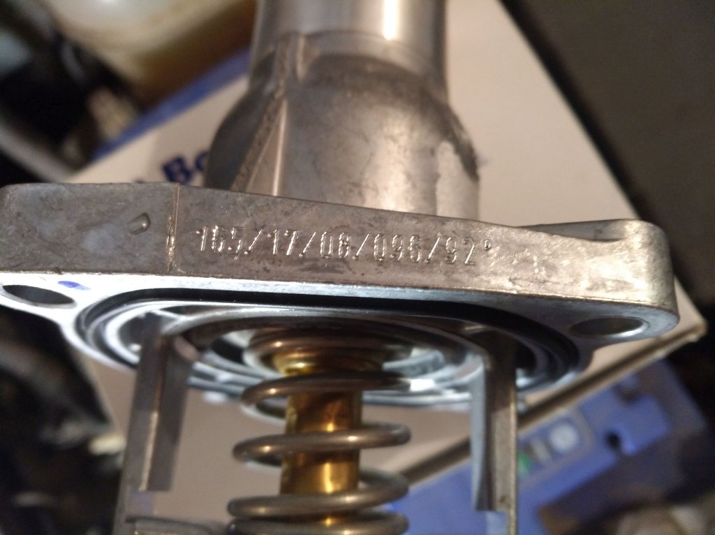

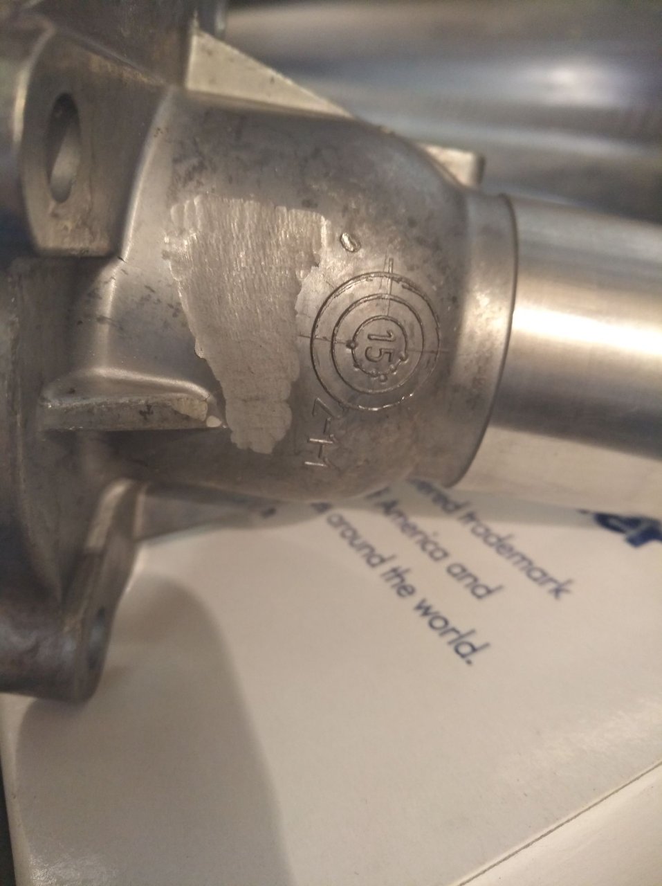

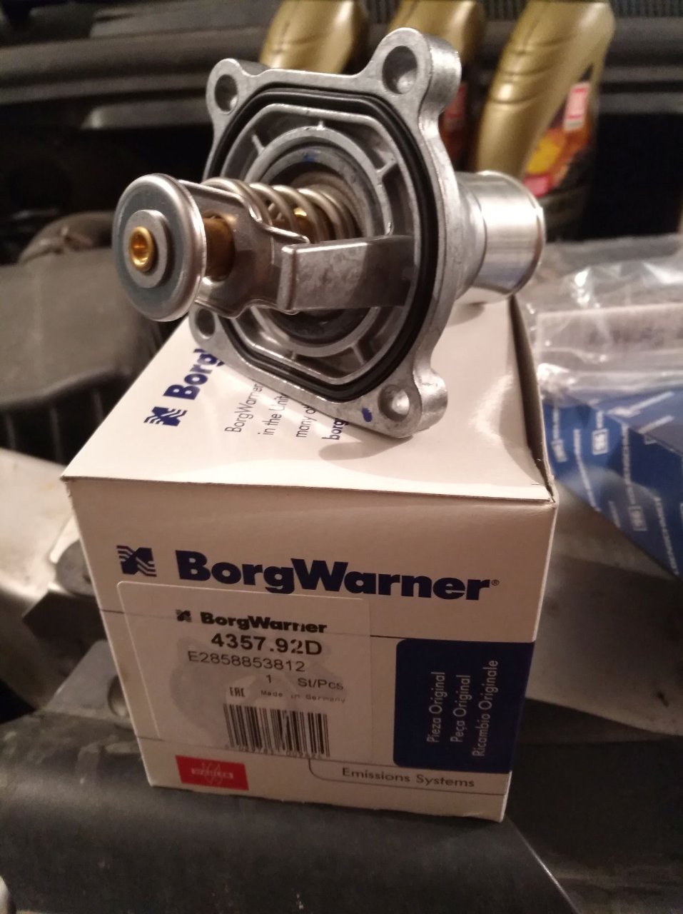

Термостат на 92град.С VERNET-CALORSTAT TH715292J оказался "дырявым" - почти сразу же после пуска двигателя шланг на радиатор становился тёпленьким. Лето проездил, но конечно же пришлось в зиму ставить другой - WAHLER 435792D также на 92С (он является оригиналом - артикулы и лого GM спилены).
Сегодня -30С - нареканий на печку при установленном "холодном" термосе нет - жарко! Это же Опель... ;)
