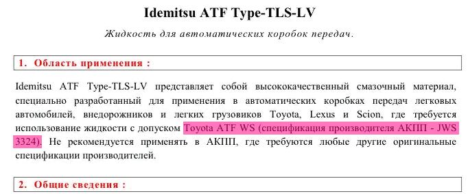

Roadk1ll, нигде не познать истину, всё засекречено.
Если Д6 и лить, то вот с этим допуском. Ни на что не претендую, но идемитсу часто делает OEM жижы для коробок и кое-то знает )

Gubkin, все покрыто тайной за семью печатями. Idemitsu само собой, их TLS-LV вне конкуренции по сравнению с банками ExxonMobil или другими аналогами . Но это слишком просто))) Ведь идея JAMA по прежнему жива, многие до сих пор пытаются запихать в Aisin Dex6/MercLV. Вроде есть и 1A-LV и соответствие 3324, вроде ехать должна без проблем. Но чтот сомнения меня гложат.
з.ы. у некоторых производителей вообще есть супермегапупер универсальные жижи, от Aisin Warner до ZF. Всё в одну стопку свалено. Продукт конечно для наших краев редкий, но у других картина схожая.
https://www.srs-oil.com/pdf_files/srs-w ... i_83_7.pdf
