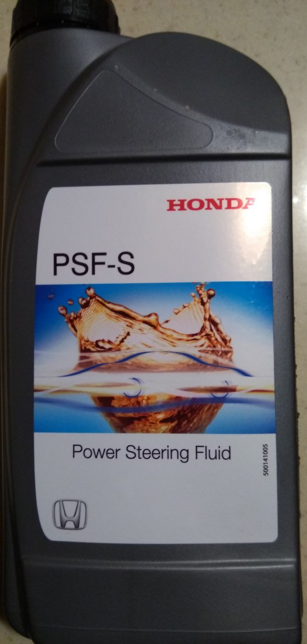

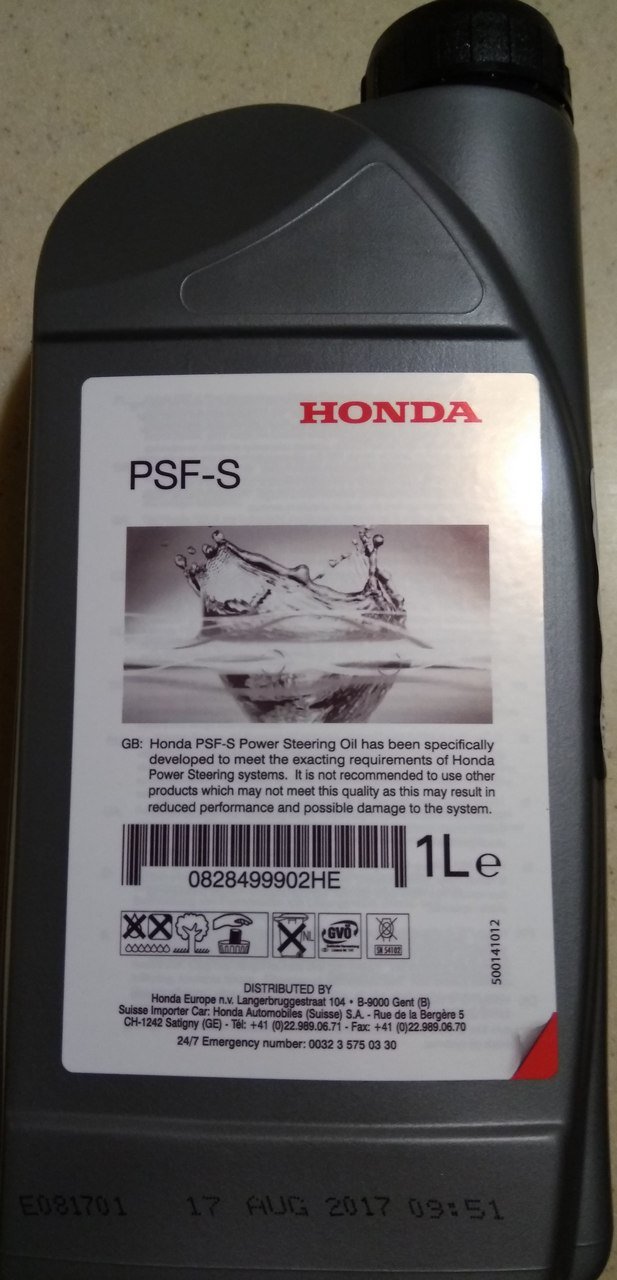

Хочу жидкость гура сменить, соответственно первый вопрос - что лить:
Оригинал Хонда Европа 0828499902HE, фасовка 1л
Оригинал Хонда США 08206-9002, фасовка 0.354л
Также есть распостраненное мнение, что оригинал это идемицу, оно доступно в двух вариантах:
Idemitsu Zepro PSF 1647-0005, фасовка 0.5л
Idemitsu Premium PSF 30102-052A, фасовка 0.354л (бутылка идентична 08206-9002)
Если есть информация чем они отличаются и что предпочесть - буду рад выслушать
Еще есть вроде как подходящий ravenol Hydraulik PSF и PSF-Y, но к нему душа не лежит...
второй вопрос - емкость системы 0.99л, сколько взять для замены? 1.2-1.3л?

если ничего не промывать, а просто слить/покрутить руль/залить то и 1 литра хватит
в общем всё как в движке, если часто меняешь, то промывать не надо

Gubkin, никаких дексронов, рекомендован тока PSF-S
Масла для гидроусилителя руля (ГУР). Общая
Others, а в чём отличие, есть хак-ки этого PSF-S ?

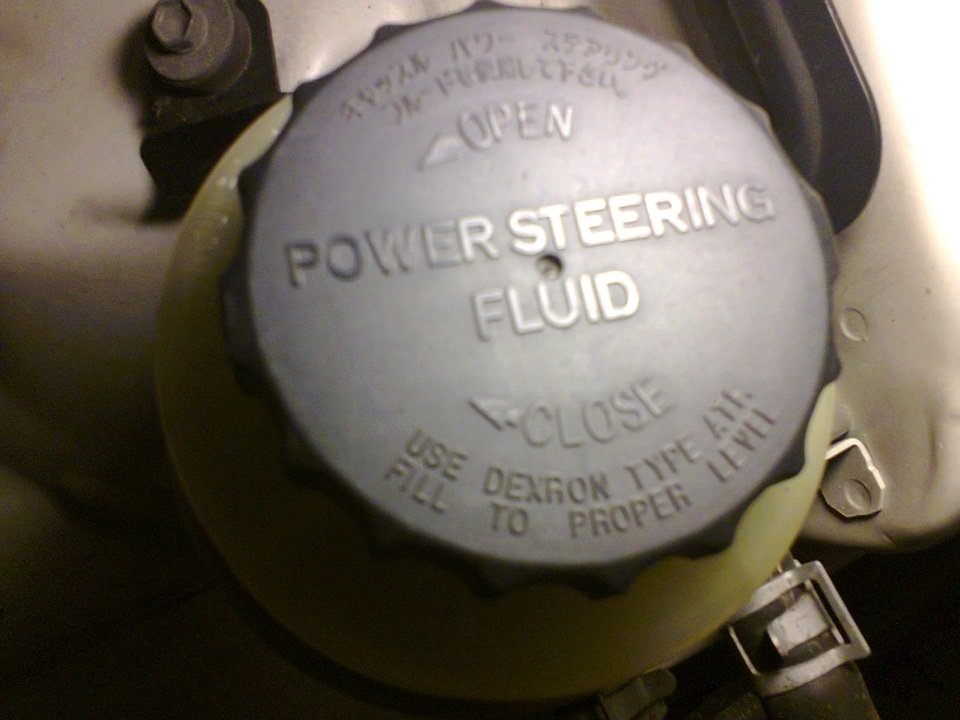

Хочу сменить жидкость Гура, на крышке написано использовать Дексрон
Перечитал куча инфы в нете..уже голова пухнет выделил для себя что:
Типа лить, что завод прописал и не выше III, так как IV Дексрон синтетика и будет давить через сальники
А, как же PSF ?
Подскажите
А, как же PSF ?
Подскажите

от второго до пятого, любой мультик...никто никого не будет давить
,а ATF на пао еще поискать ( машинка старая и тип эластомеров может действительно быть привередлив к PAO )...

mox111, IDEMITSU ATF TYPE-TLS, я в коробку брал, пойдет?
