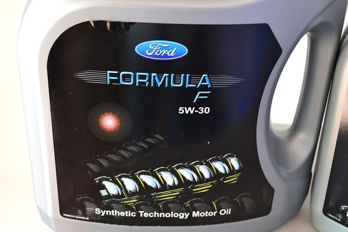

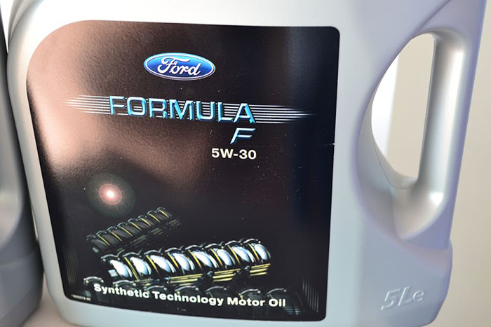

Вот как такое может быть ? По мотивам статьи http://www.abw.by/news/190610/
Человек взял и сказал что все канистры с кодом Ford 14E9EC - подделка
А оригинал только Ford 15595E
:shock:
Экзист говорит, что была замена артикула
Золотая фраза - "Все что продается не в здании дилера - контрафакт" :D
Белорусский дилер выявил на прилавках Беларуси поддельное моторное масло. Как определить контрафакт?

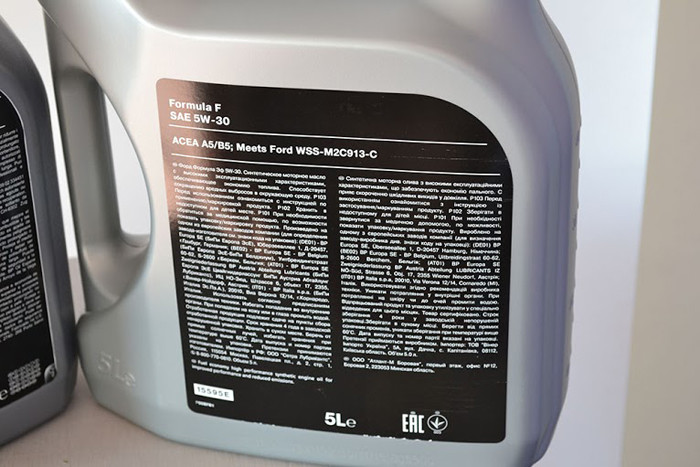

Своим клиентам и партнерам мы рекомендуем обращать внимание на рельефный способ нанесения знака 5Le и наличие в строке с датой производства аббревиатуры DE (Германия). На этикетке должен присутствовать артикул 15595Е и знак евразийского соответствия ЕАС", - сообщает руководитель отдела запасных частей официального импортера Ford в Беларуси Максим Радкевич.
ОРИГИНАЛ
ПОДДЕЛКА
ОРИГАНАЛ
ПОДДЕЛКА
Оригинальное масло в пятилитровых канистрах можно отличить от поддельного по следующим признакам:
- на канистре оригинального масла присутствует рельефный знак 5Lе, на канистре поддельного его нет;
- на канистре оригинального масла строка с датой изготовления нанесена рельефной печатью на обороте канистры, в ней присутствуют буквы DE (страна изготовления - Германия). На канистре поддельного масла строка изготовления нанесена на лицевой стороне нерельефной печатью, буквы DE отсутствуют;
- этикетка оригинального масла наклеена ровно, без волн. Имеет ровную сторону, примыкающую к боковой ручке. Этикетка поддельного масла наклеена неровно, имеет изогнутую сторону, примыкающую к ручке;
- на обороте оригинальной этикетки должен присутствовать знак ЕАС и артикул 15595Е.

Фотка поддельной канистры или переконтрасчена при обработке или полиграфия с этим дефектом
380VAC
Общий форум по поддельным маслам
#104
Сообщение 380VAC »
На мой взгляд еще литье в нижней части самой ручки у канистр разное!
