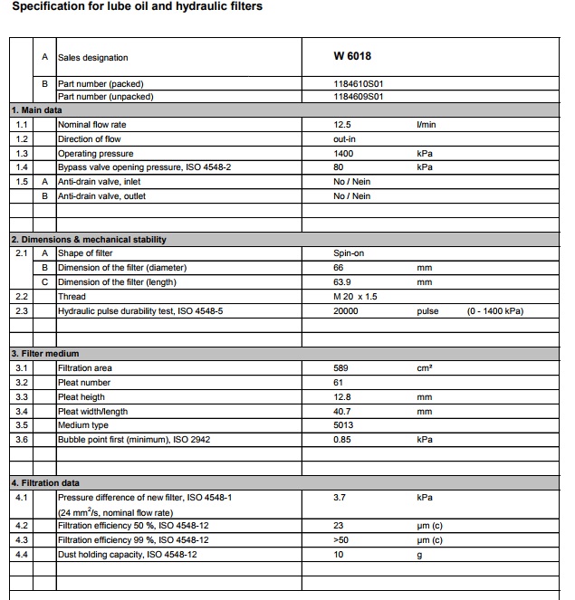

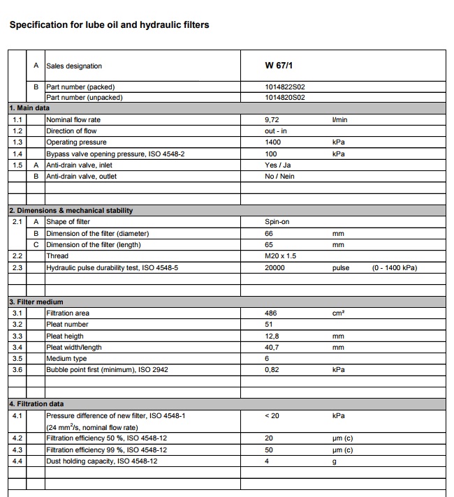

Андрей поднял вопрос про масляный фильтр ( не знаю в какую тему влить
,но раз касается сх-5 и не только , то может сюда ?)
На примере манн ( оригинал нет охоты разбирать, но все тоже самое)
В мануале требуют фильтр "нового" поколения W6018 (манн),но так-как он дороже старого образца W67/1 в два раза ,народ ставит дешевый...
Будем изучать разницу ? тогда вперед...

- 671.jpg (138.35 КБ) 2447 просмотров
- 6018.jpg (138.66 КБ) 2447 просмотров

Others,
Здесь немного другое...вместо 6018 -ставят 67/1
а отличие есть -пункты 4.1/4.2/4.4

mox111,
1) у w67/1 стоит противодренажный клапан, коего нет у w6018 и нет у оригинального для СХ-5, как он влияет - я не знаю, но есть такая картинка, download/file.php?id=10088; где фильтр B6Y114302A (аналогом которого является w67/1) категорически не рекомендован к использованию в СХ-5;
2) по давлению перепускного они тоже отличаются
3) площадь фильтрующего элемента в w6018 вроде как побольше
Можете пинать!

apx3,
да ,у нужного 6018 слабее перепускной 0,8 против 1,0 у 67/1 ,но больше площадь фильтрации...да
также присутствует разная тонкость отсева
но непонятны такие очень разные величины как пункт 4.1 и 4.4

mox111, т.е. по факту имеем абсолютно разные фильтры, так ведь?

по пункту 4.1-это испытание на вязких маслах ( выдерживать всплеск давления при холодном пуске )...и цифра в 3,7 kPa -намекает о рекомендации использовать только маловязкие основы ...жуть
( получается,что такой фильтр как 6018 не рекомендован к вязким маслам х-40/50/60...)
работаем дальше ?
работаем дальше ?
если экономить и ставить 67/1 - лучше ставить 610/3 и увеличить площадь фильтрации, он всего на 10р дороже
хотя 190р и 340р за 6018 - разница на мой взгляд непринципиальна

Others, max111,
А что скажете про наличие противодренажного клапана? он как-нить влияет? еще раз уточню - в оригинале его нету!
