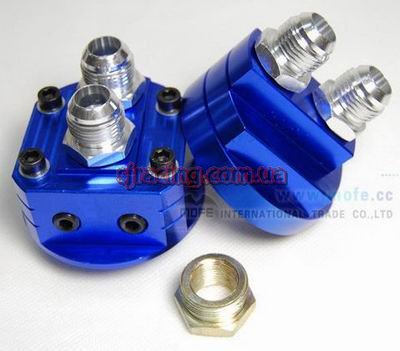

sergey-bartex писал(а):Как вы относитесь к тому, чтобы на половине пробега масла менять масляный фильтр? Аргументы (если их так можно назвать) - фильтр стоит копейки по сравнению с маслом
Положительно. Была идея перенести фильтр в доступное место. Когда не лениво, меняю фильтр на межсервисном интервале.
Комплект для переноса масляного фильтра - много разных
