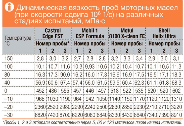

а5 крепкие вопросов нет,и умеют экономить 2,5% (в сравнении с эталонным 15w-40 :D )...А сможет древний насос выдать нужное давление при хороших температурах и оборотах ? А может ? А может ?...А может ну его в баню ? и придерживаться 0710 ? (Да простит нас Николаус Отто,за эти достижения в экономии топлива :D )
Отправлено спустя 24 минуты 34 секунды:
А еще бы знать наверняка -соответствует ли энергосберегающий заявленным hths 2.9-3.5 ?
(как здесь например,где должно быть гарантированно 3,5 и выше)) может лаба такая,а может,а может,а может...
