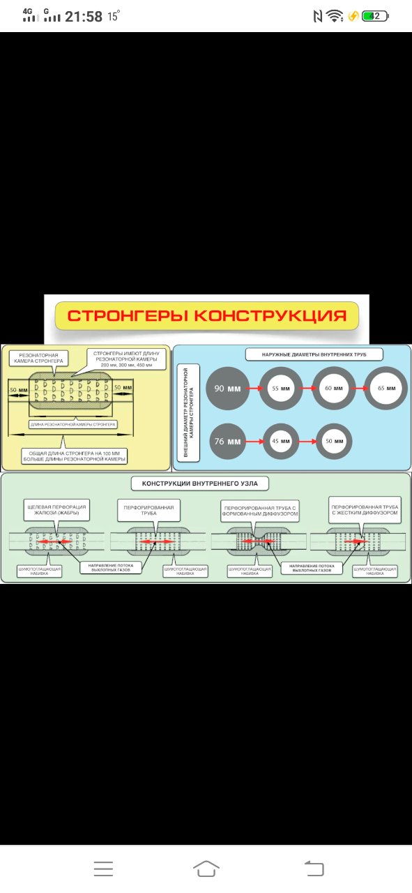

Silence писал(а): ↑13 окт 2020, 10:06 Причина- отсутствие противодавления, масло летит во впуск через ВКГ.
стронгер с заужением (подпором вварите,или в старом корпусе воронку сварить
Silence
Сообщения: 779
Имя: Александр
Масло в Hyundai Solaris (2nd generation), мотор G4FG 1.6 123 л.с.
#844
Сообщение Silence »
Максим Л. писал(а): ↑13 окт 2020, 16:55 стронгер с заужением
а пример можно? Пламегаситель стоит, там поидее тоже заужение, но не помогает.
Я так понимаю в данном случае повышение вязкости не поможет от слова совсем?
Максим Л.
Сообщения: 153
Откуда: Таганрог
Имя: Максим
Авто: Приора
Масло: Лукойл Люкс 10w40
#845
Сообщение Максим Л. »
Silence писал(а): ↑14 окт 2020, 08:57а пример можно
в родном корпусе вваривается воронка переходящая в перфорированную трубу. По стронгерам сейчас поищу понятную статейку
Отправлено спустя 3 минуты 27 секунд:
Silence писал(а): ↑14 окт 2020, 08:57тоже заужение
вот как у двух последних
