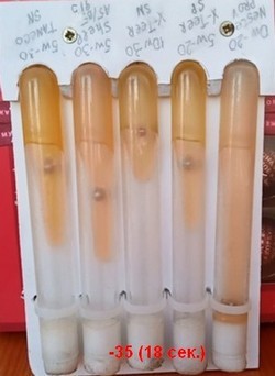

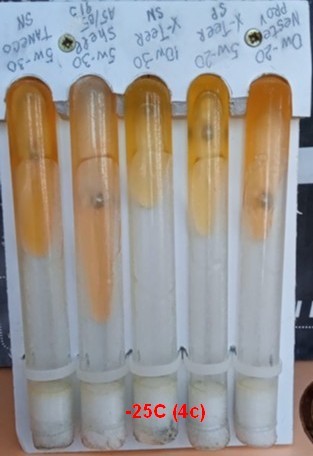

Я тоже в этом году морозил остатки и запасы. (когда морозилка от водки освободилась! ;) ) На фото слева направо:
Танеко Ультра Синь 5-30 SN (запас)
Шелл НХ-8 5-30 А5 (запас)
Х-Тиир 10-30 SN (было летом)
X-Тиир 5-20 SP (сейчас)
Несте 0-20 +V (прошлая зима)
Разлил в пробирки с шариками и бросил в морозилку на 2 недели... -23..-25С примерно. Результат:
Вывод: текут все, даже 10-ка. Разницы между 0w и 5w при -25 практически не заметно.

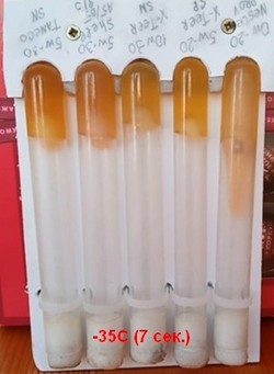

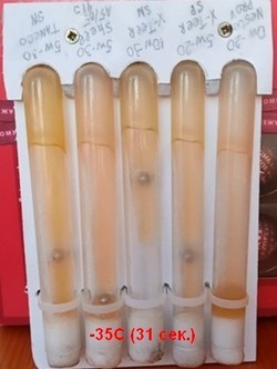

Потом пришел генерал Мороз.) Кинул на ночь ЗА балкон (подозреваю, что ночью и под 40 было, т.к. в 9 утра -35) и вот что получилось:
Вывод: При -35 нулевка, конечно, рулит. Но, и Шелл не плох, а на пятки Танеко наступает. Вот, Шелл и пойдет на следующую зиму.
Но и 10w-30 текучести не потеряло, что приятно удивило!! :)
