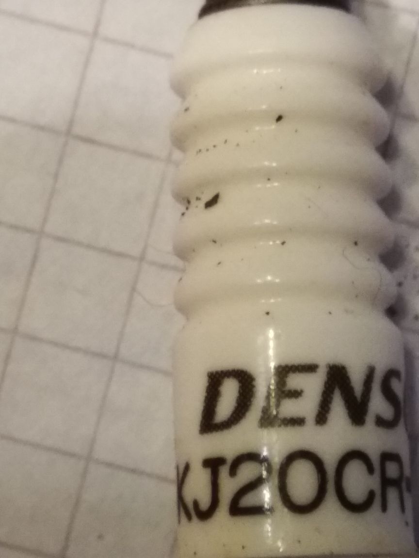

Я уже склоняюсь к тому, что дело не в свечах. Какая то проблема присутствует в системе зажигания. Вывернул Denso с пробегом на данный момент 5000км. Смотрите фото.

Сообщения: 5150
Свечи в моторы A16(18)XER/Z16(18)XER/F16(18)D4
#79
Склоняюсь к поддельности свечей. И ставьте менее горячие, раз плавятся.
#80
Klint, в вашей ситуации иридий нужно ставить, да "породистый", что и на боковом нашлепка платиновая была.
Отправлено спустя 30 секунд:
GReY писал(а): ↑13 дек 2017, 13:57И ставьте менее горячие
Куда еще? Они и так грязнючие.
#81
Komarr писал(а): ↑12 дек 2017, 22:38 как новые
стендом мерил ?
Komarr писал(а): ↑12 дек 2017, 22:38коронарного пояса нет
а был бы, то что ?
Klint, скорее всего бенз говно.На первой партии не рассмотрел, показалось чернота махровая...а тут похоже на дефлаграцию или постоянный перегрев цпг
