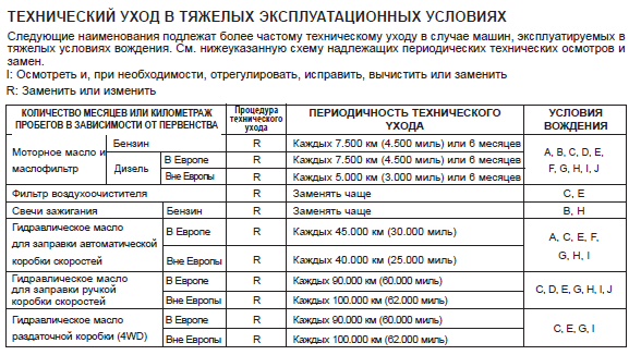

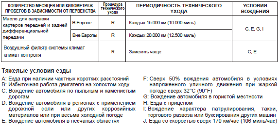

Мануал говорит, что если условия тяжёлые, то надо менять чаще, а не лить гуще.

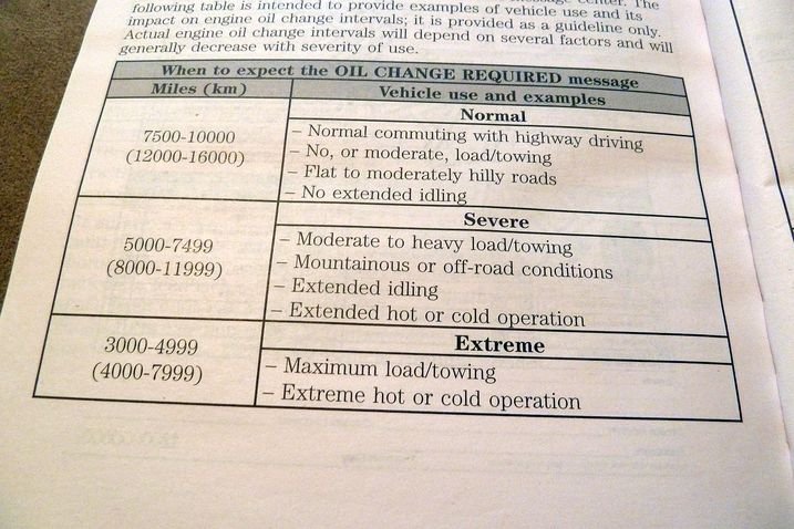

Инструкция к 2012 Ford Explorer XLT EcoBoost
Двигатель
АКПП
Источник http://www.edmunds.com/ford/explorer/20 ... erval.html

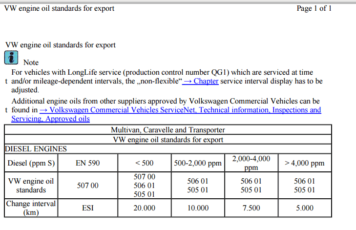

VW думает об интервалах замены масла грамотно
всё завязано на кол-во серы в ДТ
