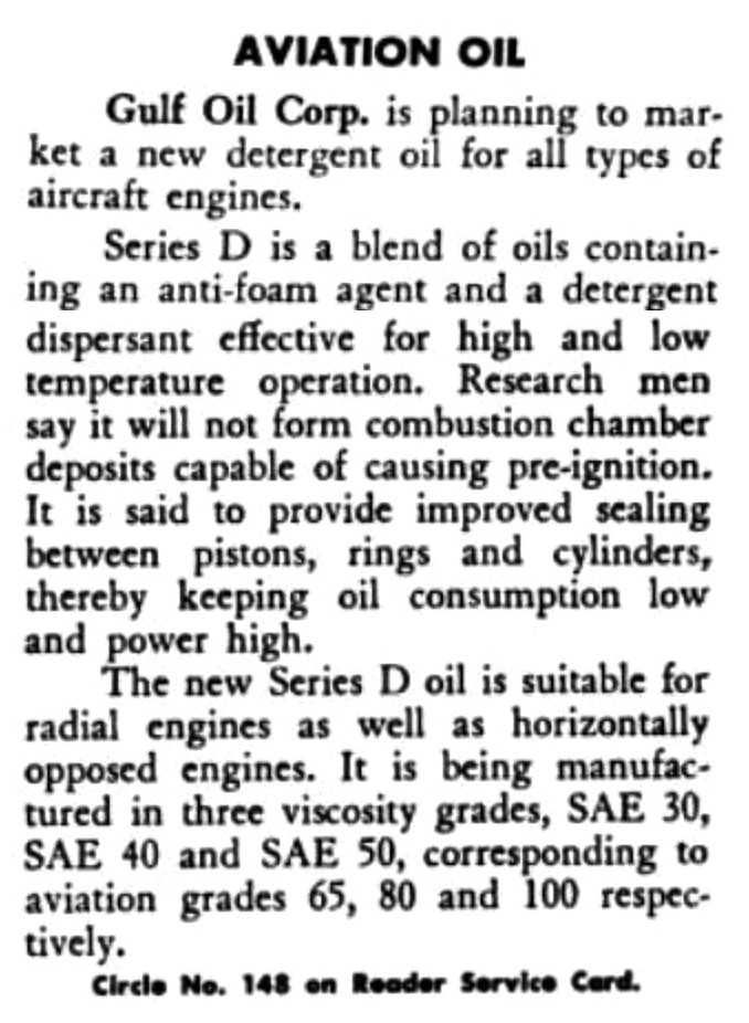

bmwserv_ICE, думаю стоит "отделить сигналы от шумов".
Позвольте мне завершить conversation о авиационных маслах, поскольку моё утверждение о том, что одной из ключевых проблем масел с детергентами является детонация - представляет собой лишь одну из проблем. Другие проблемы - такие как коррозия особых металлов и сплавов, вспенивание, проблемы с фильтрацией и другие последствия ранних этапов развития детергентов в маслах, следует рассматривать отдельно, в контексте детергентов.
В настоящий момент я не могу с уверенностью заявить, что именно детонация была наиболее важной из проблем. Вероятнее всего, даже если существуют данные о проблемах детонации, вызванных детергентами тех времён, мне не хочется тратить время на их поиск, а рядом - просто нет. Поэтому, чтобы избежать предположений (как любят топ-специалисты), я предпочту не делать таких утверждений.
Тем не менее, я могу представить несколько простых примеров (картинок), чтобы хоть на что-то сослаться (такие ресурсы доступны и не требуют усилий для поиска, их множество).

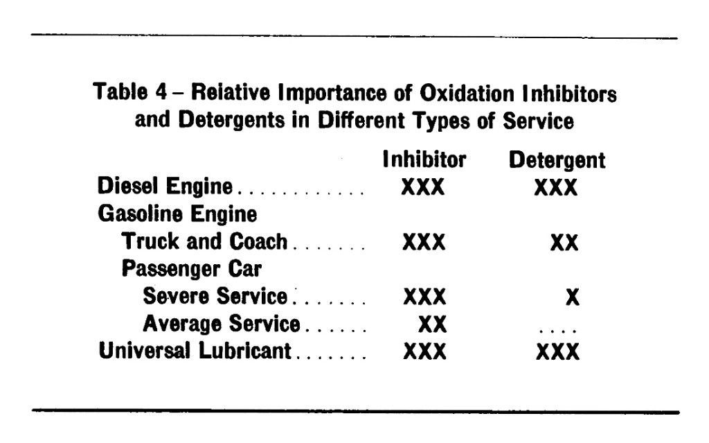

Теперь перед нами встаёт задача немного более сложная, требующая компактного изложения огромной темы.
Рассмотреть проблематику зольных детергентов в общем - очень сложно в рамках одного сообщения.
Очевидно, что, несмотря на присущие таким веществам проблемы с коррозией, вспениванием и, даже, детонацией, детергенты принесли множество очень полезных свойств. И, важно отметить, что на ранних этапах развития детергентов в PCMO диспергирование не выполнялось ничем иным, кроме самого детергента и solvency базы. (Артур, по-видимому, должен был разъяснить различия между сольвентностью и диспергированием).
Отсюда произошли все те капельные тесты, так характерные для дизельной практики начального периода развития зольных детергентов. "Сработка масла в капле или в щелочном" - "дизельная" практика!
Таким образом, зольные моющие средства, хотя и принесли свои плюсы, но как и всё в данной области - не обошлись без недостатков. Можно быть скептическим по поводу детонации "от масла", но существуют и более четкие логические доводы. Например, одной из ключевых функций детергента стала его щелочность. Известно, что это спровоцировало особую гонку за числами, аналогичную той гонке, что происходила с Noack уже в новом веке, только в том случае - это было с щелочным числом. Однако все это развивалось нелинейно: хороший пример - Shell, которая то обильно добавляла зольные детергенты в начале и середине 1950-х, то убирала их, столкнувшись с первыми серьезными проблемами, то снова вводила в избытке. Затем началась гонка за щелочностью, в результате чего в детергентах стали усиливать именно ту часть, что теперь ассоциируют с LSPI.
То же самое можно сказать и о настоящем времени, когда появились мощные беззольные диспергаторы, однако по какой-то причине многие не желают признать, что это просто полимерные цепочки. То же самое относится и к модификаторам трения, таким как соединения молибдна и другим. Излишняя мера любого компонента - корень новых проблем в PCMO.
Таким образом, масло - это всегда баланс и компромиссы. Какие риски стоит противопоставить какой именно пользе?
Часто многие параметры просто раздуваются ради красивых чисел, не принося никакой практической выгоды.
Может ли магниевый детергент стать панацеей сейчас? - Конечно, нет. У магниевого детергента есть свои существенные недостатки. В этой "смеси, названной PCMO" нет однозначно полезных компонентов, если они добавлены в избытке или если была выбрана ошибочная технология. Поэтому любая гонка и неосторожные желания (магний, медь, высокое щелочное, волшебные порошки, ионные жидкости, вольфрам, "устойчивые полимеры", диспергаторы без ограничений, Noack или что-то еще) могут привести к необходимости в последующем искать ответы на вопросы о какой-нибудь новой проблеме, типа LSPI.

GusKruchus писал(а): ↑12 мар 2024, 18:36 В настоящий момент я не могу с уверенностью заявить, что именно детонация была наиболее важной из проблем.
По картинкам.
Чтобы явиться причиной нефазированного (непреднамеренного) воспламенения, зола должна иметь температуру под 1000 градусов. И зола эта, скорее всего, плохой проводник тепла.
Выше показывал, что реальный ДВС нормально и долговременно (десятки минут) "вытерпел" разогрев крупного участка поршневой до состоянии вытекшего алюминия...
Мало того - у меня лично в практике есть несколько подобных изученных случаев. Сомнительно, что зола на поршне вообще может иметь температуру существенно выше самого поршня - как правило, после устранения расхода масла (если это возможно), она постепенно и бесследно выгорает.
У меня скопилось невероятное количество результатов эндоскопии, где поршни потребляющего масло автомобиля невероятно зарастали всеми видами золы от масел PCMO всех видов... Вы же понимаете, что во всем мире, где расход масла и, как следствие, "зарастание" поршневой, является едва ли не нормой, "преигниция" была бы чрезвычайно заметной, ибо в современном ДВС "не заметить" взрыв крайне трудно во всех смыслах.)
Считаю, что вырезки из прессы того периода - чистый фольклор про Несси из озера Лохнесс - страшилки ничуть не отличающиеся от LSPI и всего подобного, глупого, чем с нами часто делится SwRI и ее патроны.)
