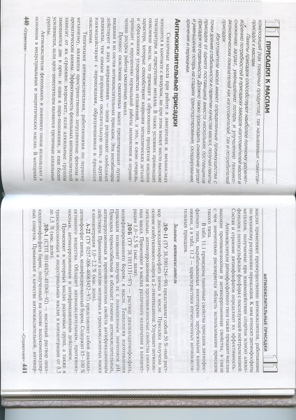

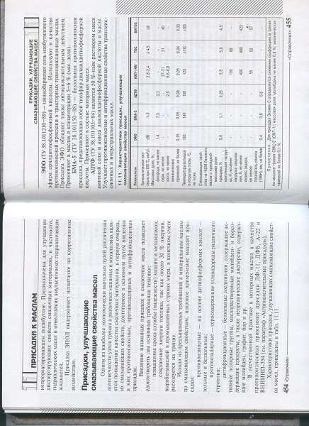

mvg писал(а): Кстати, ZDDP пустил в Россию чуть ли не лично Горбачев...(Лубризол)
Слава Горбачеву))) А вот своих мы попросту не знаем..Скан из ранее указанной книги
ДФ-11 как раз и есть
mvg писал(а): ZDDPs (Zink dialkyldithiophosphates)
