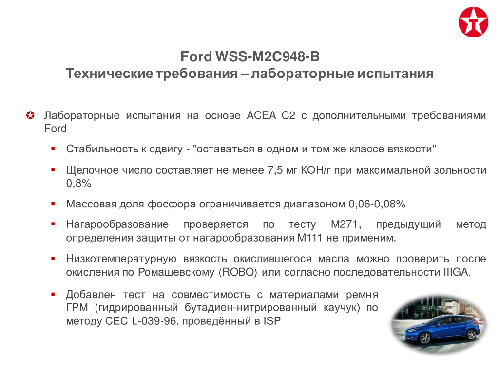

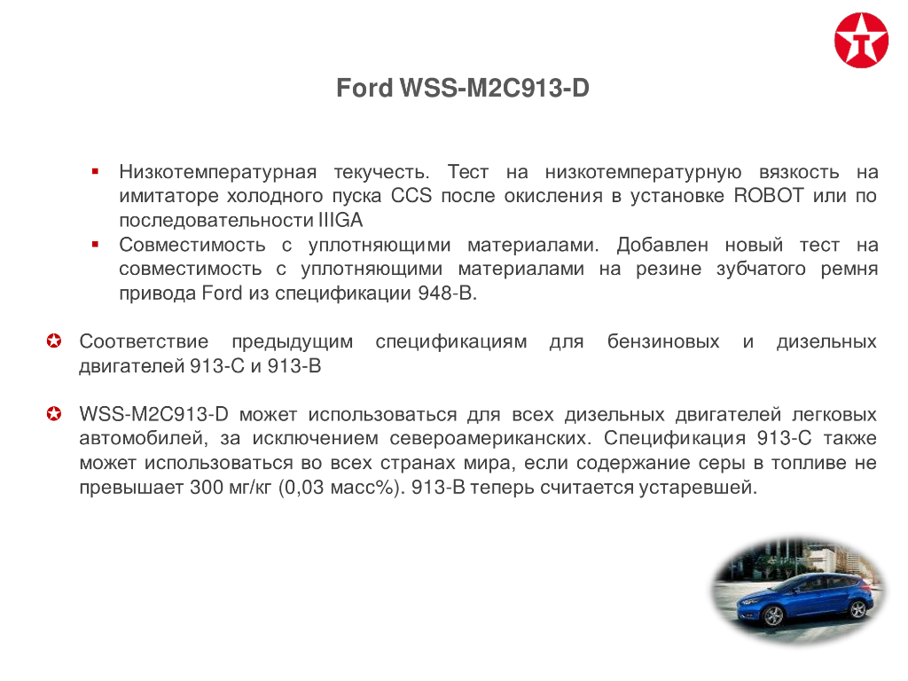

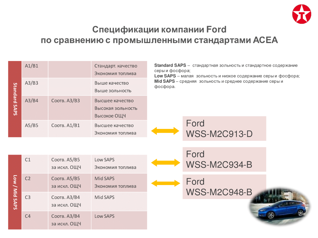

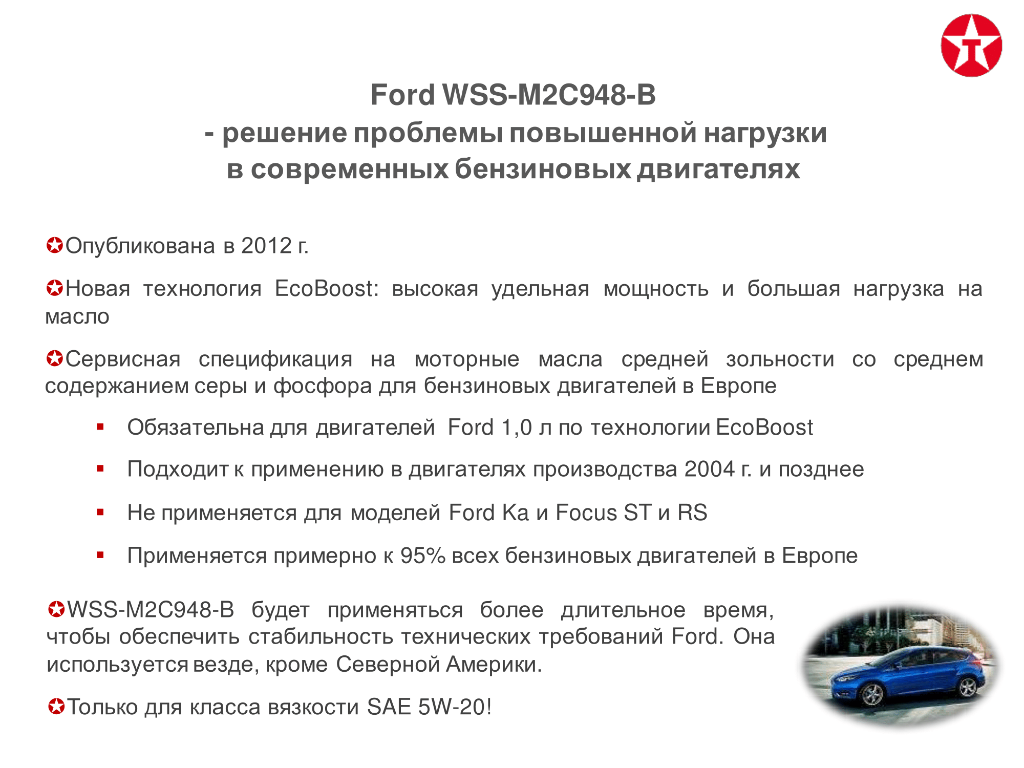

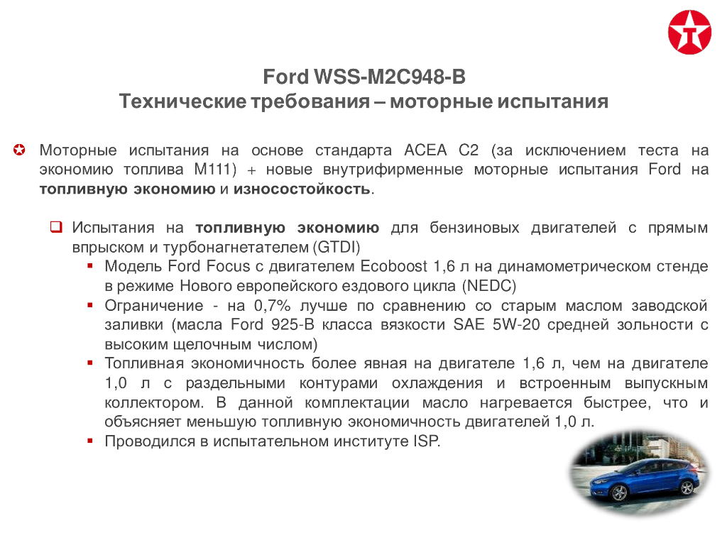

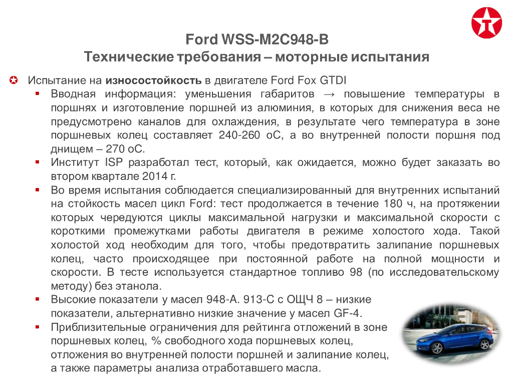

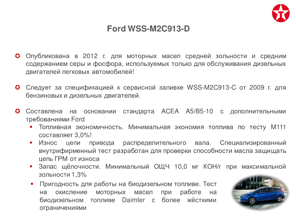

mox111, с таким количеством дырдочек и проточек, можно и погуще тридцаточку рассмотреть.
Было у нас где-то, достаточно старая презентация от Texaco про масла для Ford. Пусть и здесь полежит
По сусекам поскреб... что наскреблось, то и в дело пойдет. :D
Чем богаты, тем и рады
Набор тру-маслодрочлюбителя. Без просрочки и масло не масло.

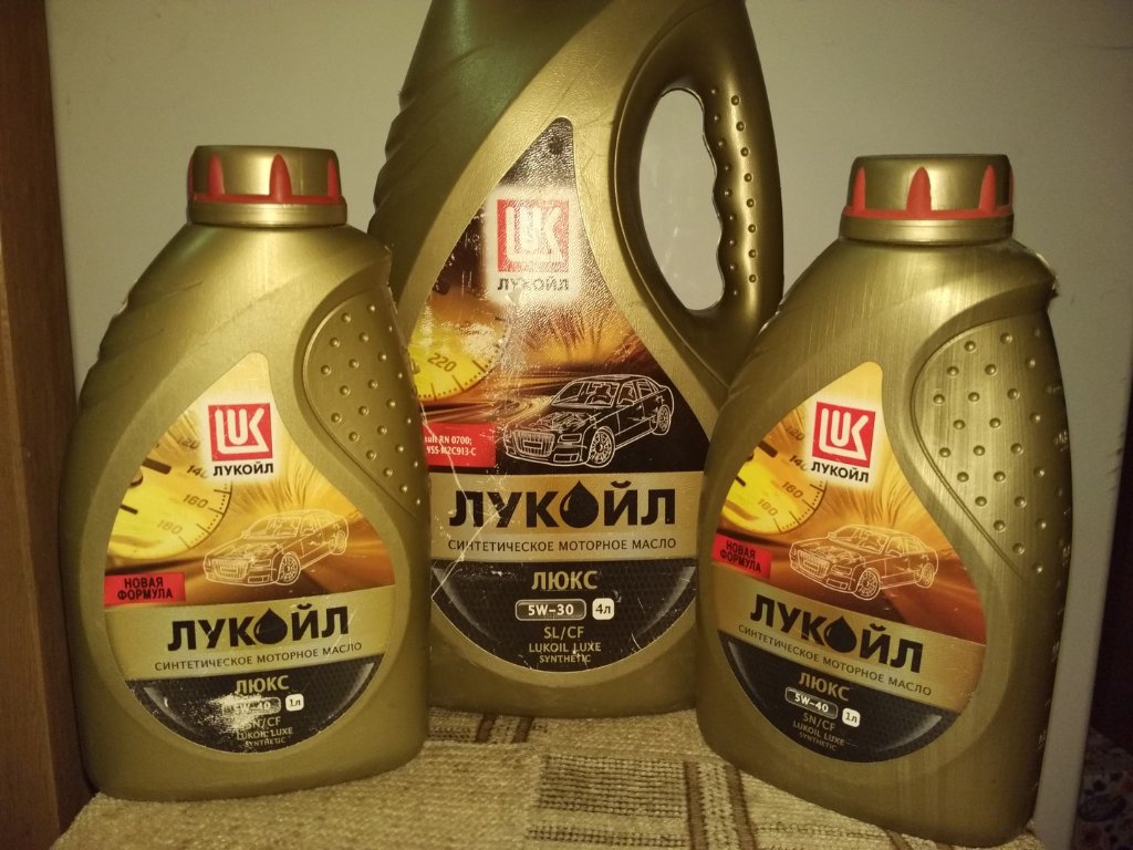

Микс в двигателе, результирующая вязкость получилась в районе 10,7сСт при 100гр. Пока никаких "тупняков", о которых так много пишут веретенщики не заметил. Посмотрим, как оно будет в эксплуатации.

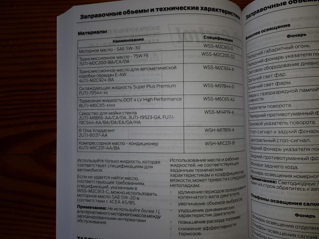

Обновленное руководство от мая 2018.
Форд образумился и поставил в приоритет 5w-30. :)
