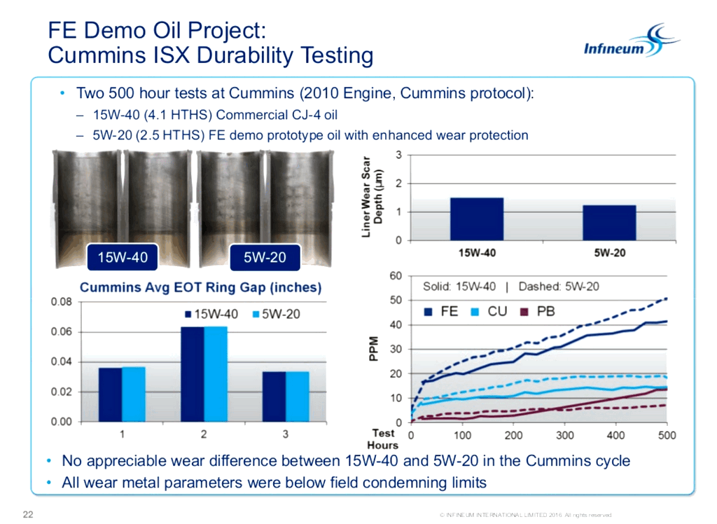

тесты в рамках PC-11
прототип 5w-20 для грузовиков показал защиту от износа не хуже 15w-40
источник https://www.slideshare.net/sandesh1170/ ... el-economy

Слабо верится в это...порой кажется, что эти графики от балды рисуют.
Маловязкие масла в легковые дизели (HTHS<3.5). Надо или нет ?
#83
ну да, металлы не могут повышаться линейно в масле
на 200 h фильтр должен улучшить отсев и масло начинает очищаться :lol:
#84
А на голубеньком износ остановился после 300 :mygod:
