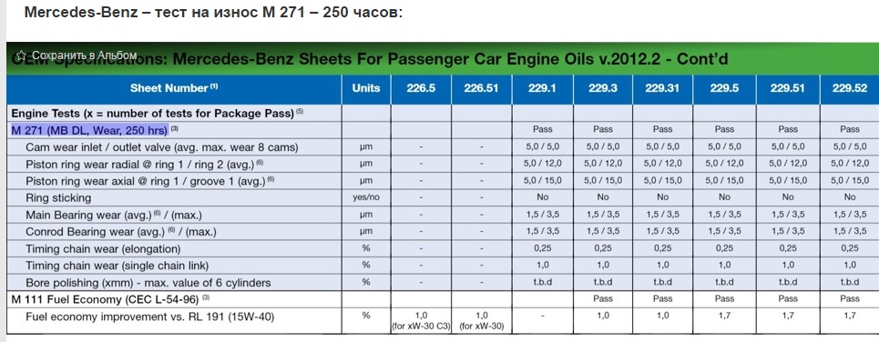

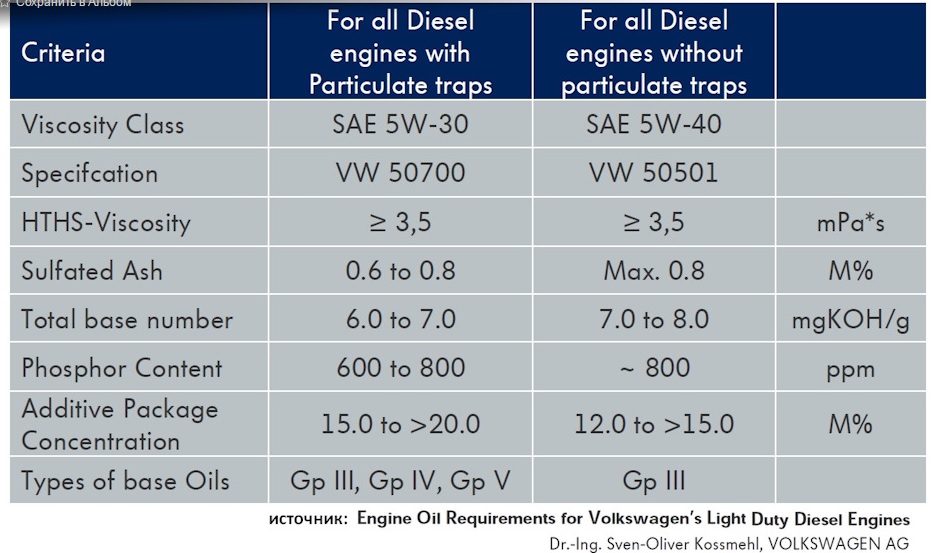

Ладно,пока не подрались,нате манускрипты ,это ж все старье :D ...Сравните лучше 229,71 vs 508.00 :D

mox111, спасибо, 229.51 даже на 250м\ч ограничивает тест на износ (после чего резко возрастает износ кулачка РВ), а то что то я запамятовал :roll:

504 отличается только тестом на депозиты для впускных клапанов двигателей с прямым впрыском (привет маслам 0W-40) и на топливную экономию, часть тестов 229.5X взята из тестов 505.01/502.00..
А так масла 504 507 действительно крутые масла но только для дизелей и прямовпрысковых турбо двигателей VW которые чуствительны к депозитам на впускных клапанах - недостаток данных масел - в чувствительности к левому топливу, масляная чума была только на 504 507 и Dexos 2
