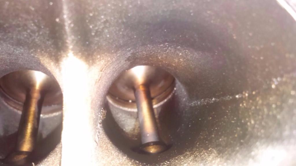

Впускные клапана на Subaru Forester STI - постоянно использует УМТ-Спорт.

RandomXP писал(а):Впускные клапана на
Проблемы чаще с выпускными... Со впускными вполне сносно справляются моющие присадки в бензине... хотя и со своими последствиями.

mvg писал(а):Проблемы чаще с выпускными... Со впускными вполне сносно справляются моющие присадки в бензине... хотя и со своими последствиями.
Если бензин хорошо сгорает - проблем с выпускными нет.
Забитые форсунки, свечи, масло в цилиндре - это все на совести владельца.
Конечно, купив уже убитый движок, рассчитывать на присадки уже бестолку.
И более того - ввод присадки может вызвать кратковременные проблемы со смесеобразованием - пока будет очищаться та же форсунка, сгорать нагар.
На исправном двигателе это прокатит, а если есть проблемы с клапанами - может и добить.
Это повод подумать головой, но никак не отказываться от присадки.
Чистящие присадки в топливе (добавляемые в бензин самой АЗС) может и продлят жизнь форсункам, но обеспечить столь же качественное сгорание, как присадки с катализаторами горения они не могут. Состояние клапанов на выпуске с УМТ всегда значительно лучше, чем на моющем бензине, проверено на десятке а/м Вольво с помощью эндоскопа.
