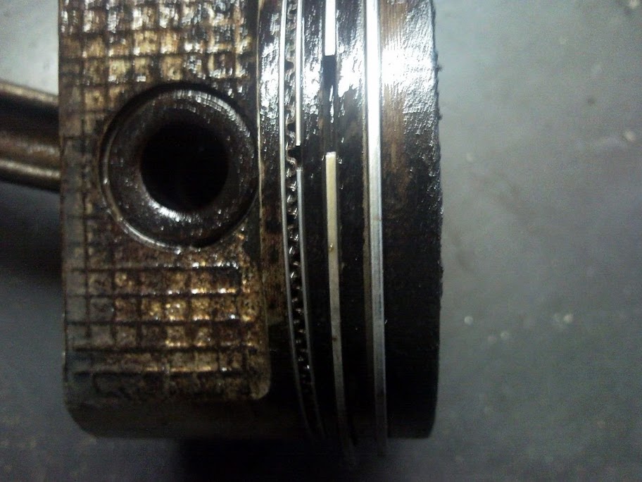

Поскольку всем лень ходить по ссылкам, кое что процитирую
С этого, по сути все и началось. Еще до Vector-а столкнулся с этим явлением. На тот момент катался на Taurus G1, а у него еще хуже с термостатированием, изменение температурных режимов было выражено сильнее.Что удивило: на трассе,- снижение температуры движка настолько, что первоначально, начал опасаться что термостат залип http://phorum.taurus-club.ru/read.php?7 ... msg-289596
Thermal conductivity at 300°F (150°C) for SynLube Lube−4−Life® SAE 5W-50 Motor Oil is even higher at 0.092 Btu•ft/(h•ft2•°F), which means that SynLube™ can conduct 8% more heat than best of PAO based synthetic motor oils and almost 30% more heat than a typical mineral oil based motor oil. http://www.synlube.com/SynLube_Magic1.htm
Проценты есть проценты. При очень грубых оценках, температурная разница может достигать десятков градусов. К примеру, температура верхней части поршня может снижаться с 250 до 200 грС, а юбка поршня ...
PAOs have about 10% higher specific heat and 20% thermal conductivity than petroleum-based oils. This means equipment running on synthetics is better able to dissipate heat and run cooler for longer lubricant life.http://www.machinedesign.com/archive/sa ... il-changes
Увы, все материалы по данному вопросу "импортные". Шабанов обещал поручить студентам "проверить", но, судя по всему, забыл.Ученые из университета Райса применили наночастицы для повышения термальных свойств трансформаторного масла. Исследователи создали масло на основе наночастиц, которое может существенно повысить теплопотери таких устройств, как электрические трансформаторы и микроэлектронные компоненты, что позволит повысить эффективность трансформаторных масел на 80% рентабельным и безвредным для окружающей среды способом. Группа ученых, возглавляемая Хаймэ Таха-Теджерина и постдокторантом Тарангатту Нараянан, сосредоточила усилия на трансформаторах энергетических систем. Трансформаторы заполнены минеральными маслами, которые охлаждают и изолируют внутренние обмотки, чтобы избежать короткого замыкания. Ученые обнаружили, что совсем чуть-чуть шестиугольных частиц нитрида бора (h-BN) – двухмерных кузенов углеродного графена, очень эффективно избавляют системы от высоких температуры. «Нам не требуется много этих частиц, ведь даже 0,1% от всего масла увеличивает его эффективность на 80%», сказал Нараянан. «Если их будет всего 0,01%, то и в этом случае эффективность масла повысится на 9%», добавил Таха-Титжерина. «Изоляционные свойства масла при этом совсем не пострадают». http://www.nanonewsnet.ru/blog/nikst/v
В Ярославле ведутся похожие исследования, но в части антифризов (коллоидные растворы). Проблема с измерениями, нет приборов. Тут много матерных слов. Вся наша наука держится на энтузиастах. Потому и пытаемся найти бюджетные решения в части испытаний Какой объем испытаний удовлетворил бы? С "жопомером" все здорово, но не убедительно.
p.s. Температура поршня в конкретном ДВС величина расчетная. Не зная всех условий, в т.ч. теплопроводности масла, она и вовсе абстракция или ошибочна. Разницу в результатах высокотемпературных испытаний объясняют "моющими свойствами"..., и это при 200-300 грС температуры поршня?
Результат при переходе на масло с более высокой теплопроводностью. Через поршневые кольца отводится около 50% тепла. К сожалению, не сохранились фото ДО, но по более чистому ободку в зоне колец можно сделать предположения. Хоть что-то в части "гражданских" испытаний.
Пока маслосъемное не залегло, движку еще можно помочь, потом вряд ли...
- 091208_154639.jpg (107.91 КБ) 2644 просмотра

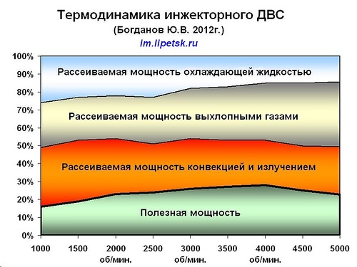

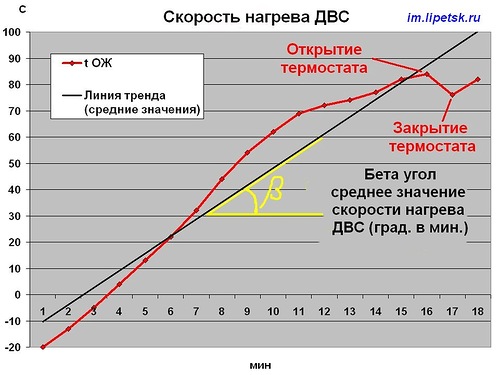

Не плохая статья на тему о температурах http://im.lipetsk.ru/a_mo_gisteresis.htm
Иначе говоря, теплопроводность масла влияет на конвекцию и тепловое излучение, активно влияя на тепловой режим при закрытых термостатах.
- 0_87c63_b64d520_L.jpg (52.59 КБ) 2525 просмотров
- 0_87c64_4eaa5b9c_L.jpg (51.24 КБ) 2525 просмотров

mvg писал(а):На трассе термостаты могут быть закрыты вообще, особенно в зимнее время...
какие еще 30-80% у тебя тепловой баланс так меняется что ли? ...в каком месте? ...ну не пиши ты ерунды...если не понимаешь чего или перепутал , не обязательно сразу устанавливать причинноследственную связь! еще просьба посчитай теплопроводность учитывая концентрацию...велика ли разница?mvg писал(а):На те самые 30-80%,
у тебя блок с головкой пронизанные ОЖ изменять излучение ? ...не притягивай за уши фантазии и заблуждения пожалуста!
ну нравится ксенум , лей ....зачем ерунду то писать про охлаждение двигателя в целом? одно дело поршень холоднее немного станет, другое общий баланс! ...если поршень больше отдаст значит двигатель нагреется сильней! или считаешь через поддон уйдет сильно много? )...у многих авто стоять теплообменники и масло тепло отдает частично ОЖ. не стоит преувеличивать ...влияние теплопроводности масла на общий тепловой баланс мотора...

з.ы.з.ы. про термостаты статья отличная, еще на оилклубе писал что термостаты надо менять чаще, и желательно кипятить сравнивать, тогда сразу будет все понятно...
