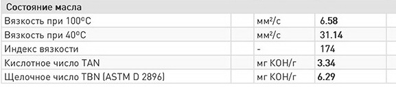

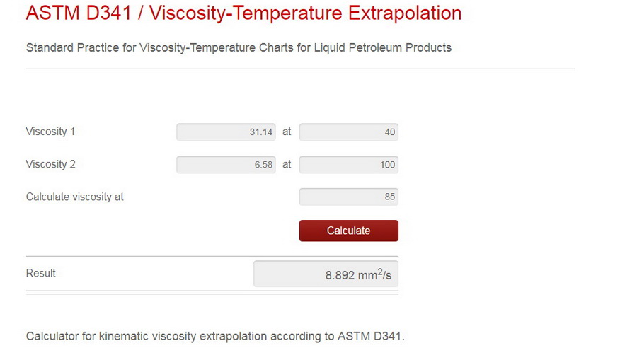

Гена, хочешь на примере твоей отработки Rolf 0W-20 докажу что зимой ты сперва на 30-ке ездишь, а к концу регламента на густой 20-ке?
И не благодари!
Берем калькулятор вязкости
http://www.viscopedia.com/calculator/as ... apolation/
Забиваем отработку Гены (Rolf 0W-20)
и получаем
Если свежий Rolf 0W-20 (КВ40=42,66, КВ100=8,24) посчитать на 85 град, то получим вязкость = 11,3 сСт.
Становиться понятно, почему машину Гены на Shell 0W-30 C2/C3 зимой кто-то за жопу держит.
Почему 85 град.? Принял среднюю температуру моторного масла, которая достигается при нормальной эксплуатации зимой (без дрифта и буксования). Это мой опыт и чужой. Помониторьте темы про температуру масла зимой - масло зимой при температуре скажем минус 10-15 град. хотя бы до 90 град. нагреть это надо постараться. Обычно будет 80-85. И то 80-85-90 это больше 30-40-60 минут надо ехать, желательно по пробкам с медленной скоростью (только не стоять, остывает). Выехал на трассу - получи 85-80 град., может чуть меньше, выдувает. Понятно что все моторы разные, но мы говорим за холодных азиатов, а не горячих немцев.
