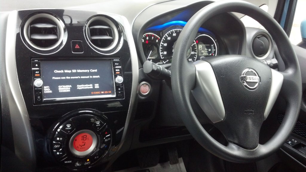

NISSAN, штатная мультимедиа и камера з/х. не запускается без загрузочной SDcard.
Обратился к дилеру, просят 1020 руб за диагностику устройства с целью записи "уникального кода" и 15000руб за SDшку
Это с учётом того, что про прульку речи не было.

Эммм, как бы вопрос решаемый меньшими суммами. Оригинальную SD карту купить за пару тыщ, вставить в майфун и забыть. Это не болячка вообще никакая, просто какой-то ушлый украл карту из мафона, или японец забыл её положить при продаже. Особенность мультимедиа такая, чтобы не воровали, блокируется при пропадании напряжения, а активируется через sd карту. На дроме есть отдельная тема по решению таких проблем, всё давно разжевано. Так будет и на тойотах, и на ММС, и на хондах. Дилеры такие вопросы не решат.

Смотрел на сайтах, всякие типЫ просят от 3500 конкретно на это Г.У.
Всё же головняк с этими картами/дисками загрузочными, не первый раз сталкиваюсь.
Болячка в том, что при покупке, на это надо внимание обращать.
В моём случае, аукцион не туда отправил второй ключ и карту, сейчас решают как лучше передать.( никто не хочет платить за пересылку) :D
